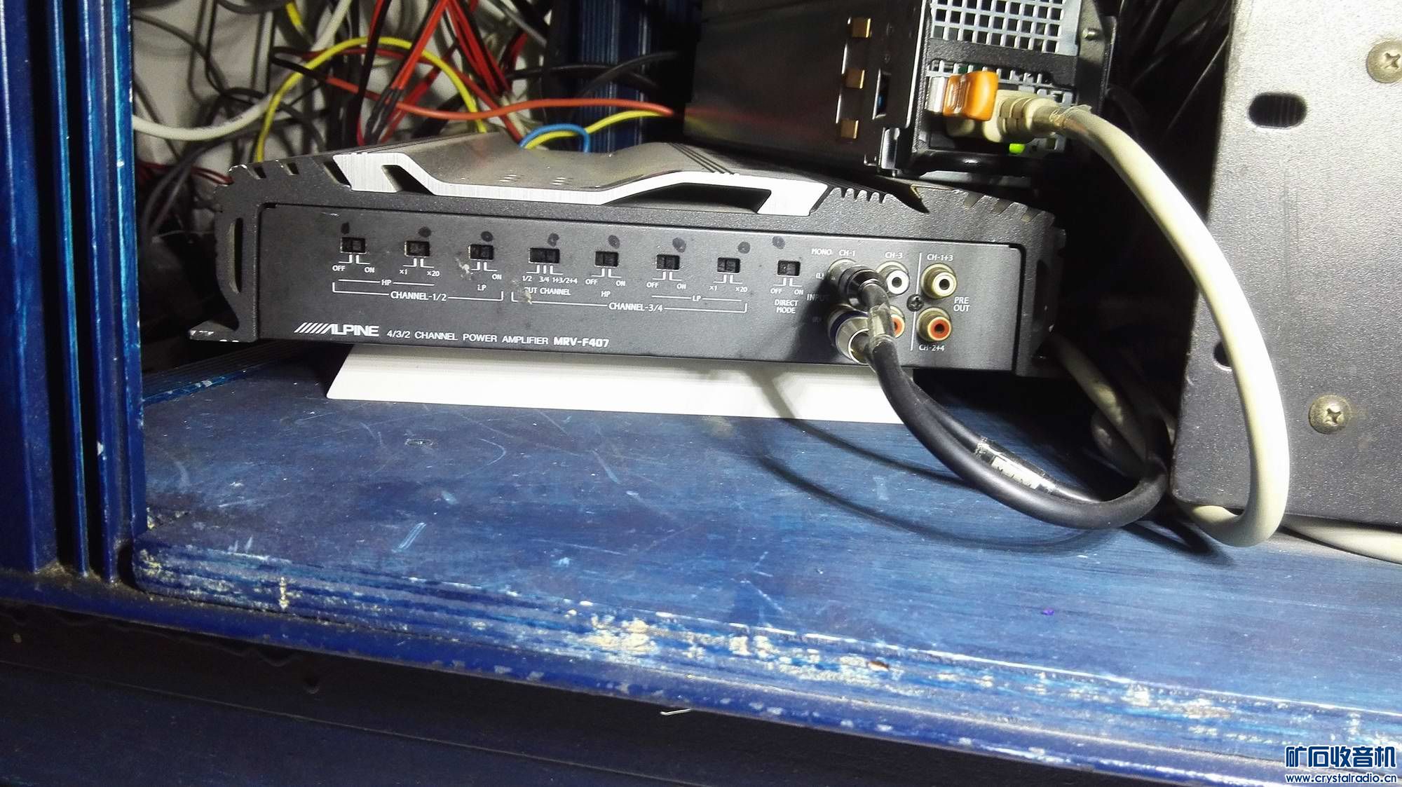

楼主: fsgmllw
求帮看看电路
发表于 2017-9-22 21:36:02 | 显示全部楼层
输入输出拍个全景,不要拍一点点的拍。
像这样拍。
发表于 2017-9-24 20:06:59 | 显示全部楼层
发表于 2017-9-27 14:24:45 | 显示全部楼层

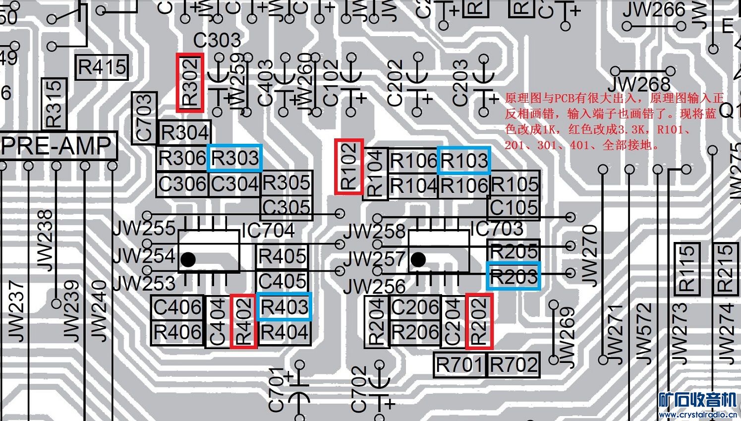

加大102、202、302、402电阻就行了。这几个是负反馈电阻,阻值变大了,放大量就变小了。101、201、301、401电阻接在正相端,这电阻大些、小些,对机子几乎 没有什么影响。
 楼主| 发表于 2017-9-27 16:45:02 | 显示全部楼层
广西大叔 发表于 2017-9-27 14:24
加大102、202、302、402电阻就行了。这几个是负反馈电阻,阻值变大了,放大量就变小了。101、201、301、401 ...
原理图与PCB有很大出入,原理图输入正反相画错,输入端子也画错了。没看PCB实际线路搞到一头雾水,现将蓝色改成1K,红色改成3.3K,R101、201、301、401、全部接地,就这样搞定了。
