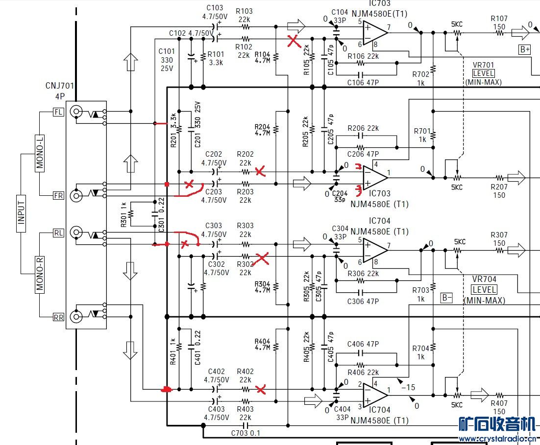

一汽车功放,直接输入音源,结果输出严重失真,应该是高电平输入的,将R102、103——R402、403换成1K的,还是有点失真而且没什么低频。大神们看看该如何改。

发表于 2017-9-22 16:06:18 | 显示全部楼层
电路属于BTL高电平输入,改成家用的话,需要改动线路,单端输入
 楼主| 发表于 2017-9-22 19:30:10 | 显示全部楼层
怎么个改法,IC703的2、3脚好像不对。
 楼主| 发表于 2017-9-22 19:53:06 | 显示全部楼层
7777.jpg 这样行不?
发表于 2017-9-22 20:21:51 | 显示全部楼层
 楼主| 发表于 2017-9-22 20:44:22 | 显示全部楼层
影影 发表于 2017-9-22 20:21
楼主看我的图吧,输入电容是写着R的那一路圈起来的几个电容。增益调整是写着Z的那一路圈起来的几个电阻, ...

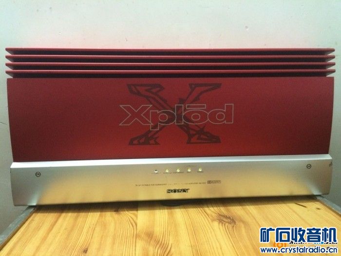

谢谢,其实这个图对比实物好多是错的,实物中运放四路同相输入都是接内小圆的,我一开始就搞得一头雾水,后来对比线路板才知道这图和实际出入很大。电压也有很大出入。就是以下这个大家伙的。
发表于 2017-9-22 21:03:52 | 显示全部楼层
就是一个四路前置放大器。电路不要改了改了也没有用的。那是绝对改不得的。
 楼主| 发表于 2017-9-22 21:09:17 | 显示全部楼层
为什么呢?愿闻其详。
发表于 2017-9-22 21:12:07 | 显示全部楼层
把机器输入输出的口都拍个图。
发表于 2017-9-22 21:14:47 | 显示全部楼层
发表于 2017-9-22 21:27:00 | 显示全部楼层
你这机器想用好要下功夫,电路不坏的就是使用的问题了。电路输出为BTL时可做低音炮用,也可以做立体声功放用,一定要配合各个功能键对应才能正常使用。
发表于 2017-9-22 21:30:42 | 显示全部楼层
这个电路根本就不是这台机器的。
