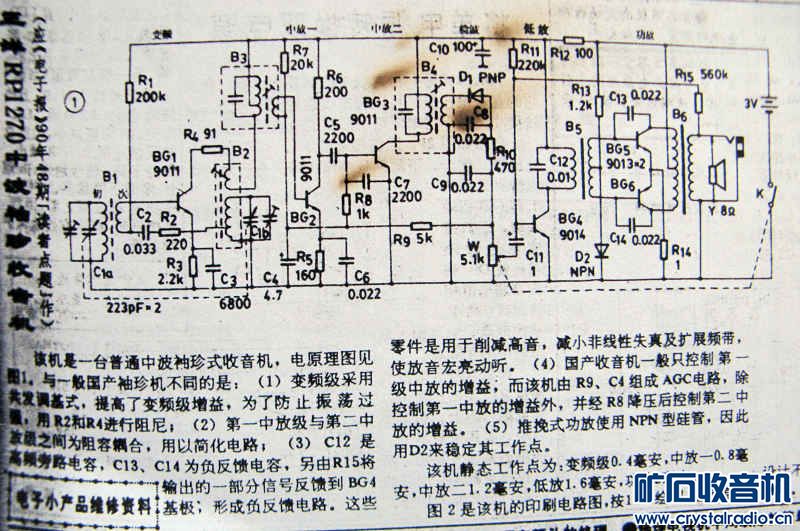

前提是晶体管中波收音机,集成电路的貌似没效果,不过音量也能增加,都是在最近对收音机改锂电池供电发现的,三洋rp1270,之前用充电电池供电,灵敏度低声音小,改成锂电池供电,电压得到提升,灵敏度提高很多,以前收不到的台也能轻松收听。但是对灵敏度本来就很高的收音机没什么效果,比如红灯753,还有就是集成电路ta7641bp的收音机,此块子标称电压3-6v,电压提高后虽然灵敏度无增加,但是音量增加不少!

    这个结果貌似不成立。估计原来的三洋本身工作点不在状态。对于晶体管机,随意提高或降压电源电压,都会或多或少带来工作点的变动,对于能提灵敏度的说法有待商榷。
    还有一个需要考虑的地方是,RP1270是3V干电池供电,您用充电电池供电,是否注意过电池电压?是不是一直工作在欠压状态?
    集成电路等之所以标称电压比较宽松,其内部本身就集成了稳压稳流等辅助电路,所以影响甚小。

充电电池满电也有1.45V,两只2.9V,不存在欠压,这个收音机在3V状态下确实灵敏度低,小时候买过两台都是这个样子,找修理师傅修过,当时在电路板后面加了两只电阻就正常了,应该是把中放级的偏置增加了,提高了三极管基极电压,使中放增益增加,所以说此机电压增加灵敏度提高完全在理,本身设计存在缺陷

想提高灵敏度就提高一中放的电流就行了,就是噪音会增加

只能提高低放灵敏度,高放多数带稳压

多数不代表全部,此机中放部分不带稳压,反而低放推动极有稳压!

这图看不太清楚,从新绘制了一张

这是事实,早年晶体管收音机,很多是没有稳压,所以提高电压就提高了中放增益,自然多收台声音大。后来那些集成块收音机,集成块内部就有稳压,所以没有效果。
