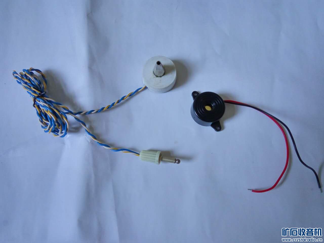

 楼主| 发表于 2017-9-30 16:09:12 | 显示全部楼层

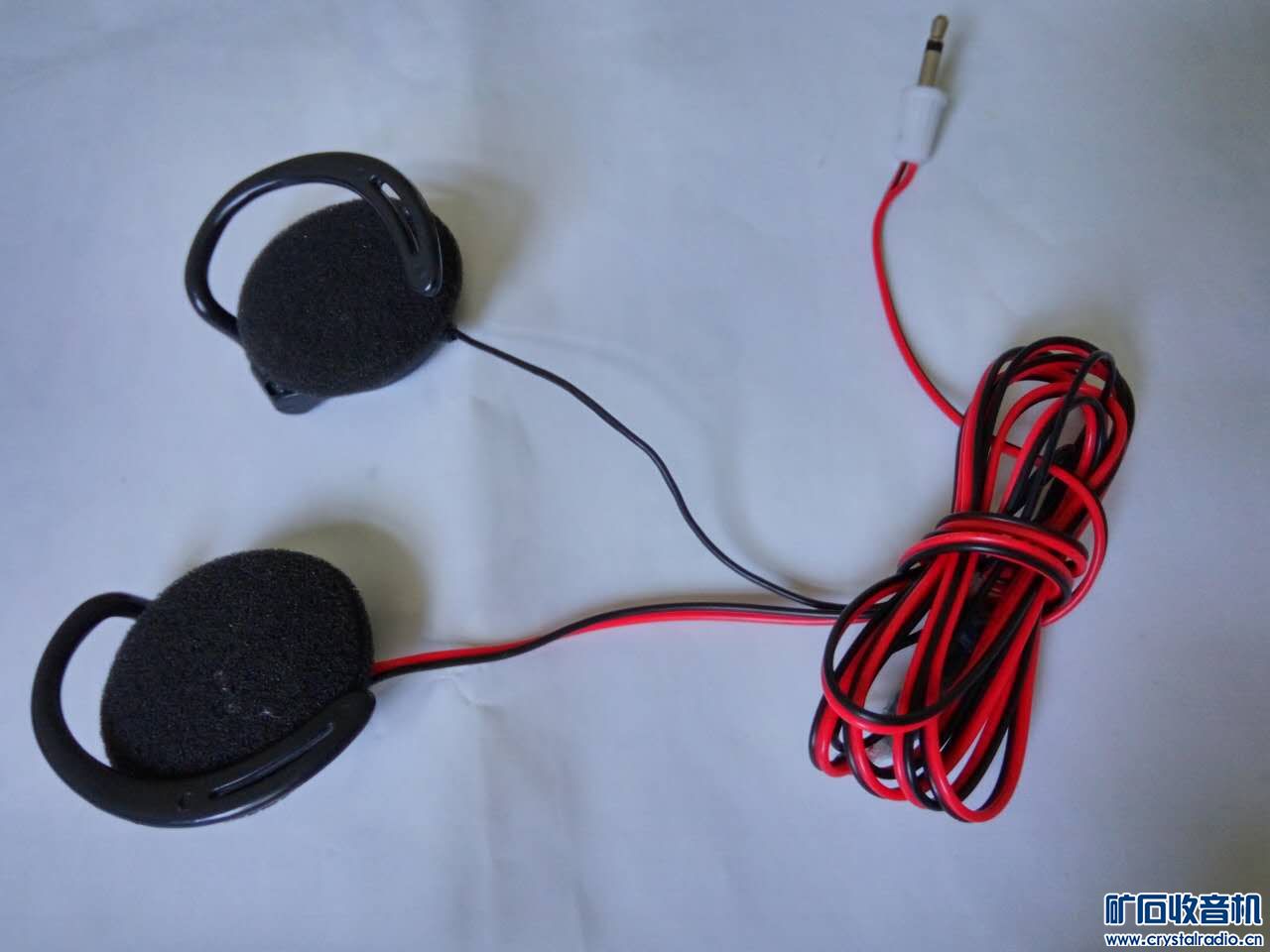

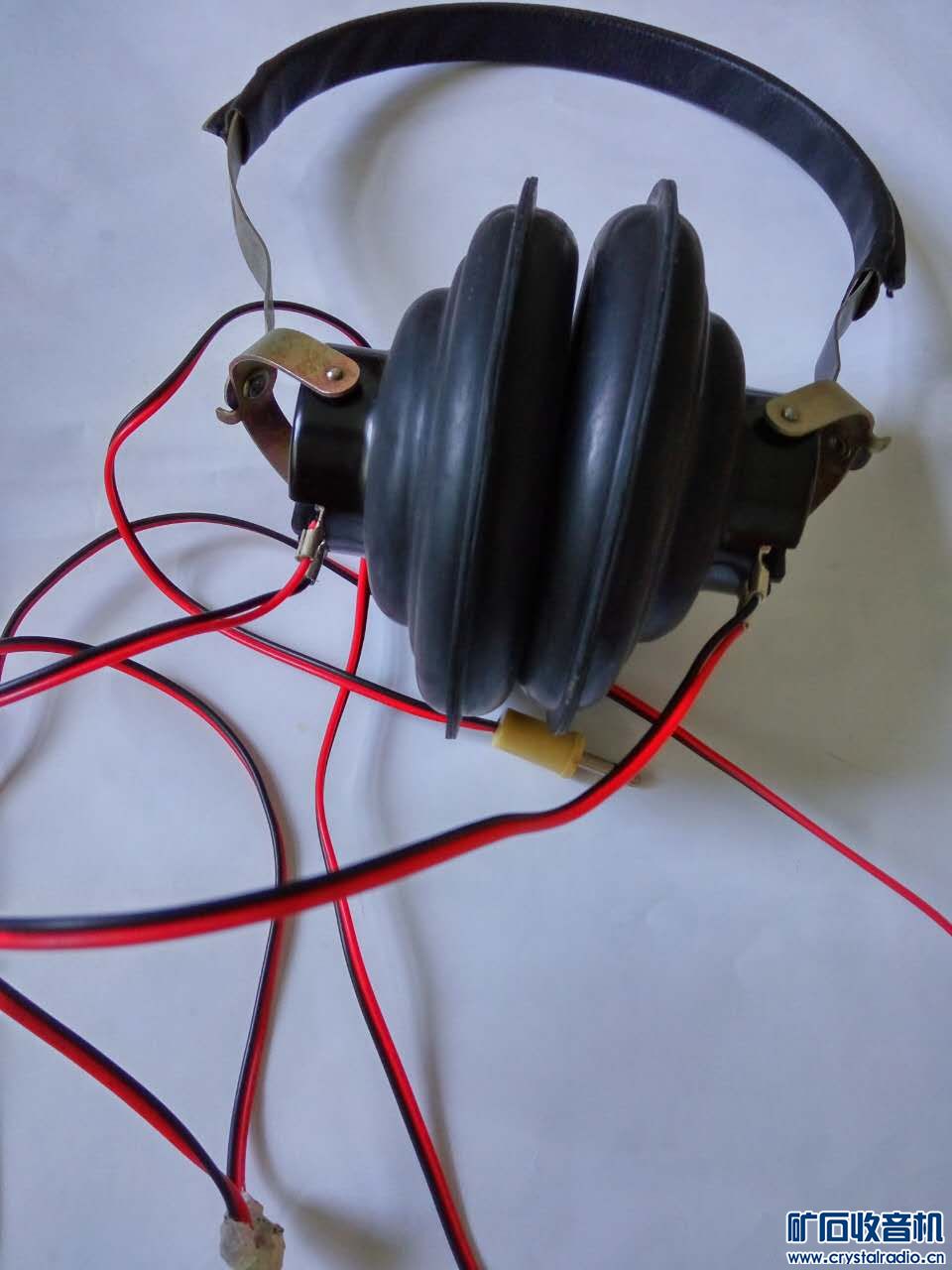

天地线解决了,就要解决耳机了。这两种耳机是我在淘宝买的,第一种是压电式的,虽然标示有2200欧,但矿石机不能直接收听,需要输出变压器配合才能使用,而且声音不太好听。第二种就很差了,虽然测试电阻有350欧,但基本不适用矿石收音机。
这种耳机需要输出变压器配合才能使用。
这种耳机只能用在单管机上,而且声音很小。
 楼主| 发表于 2017-9-30 16:21:35 | 显示全部楼层

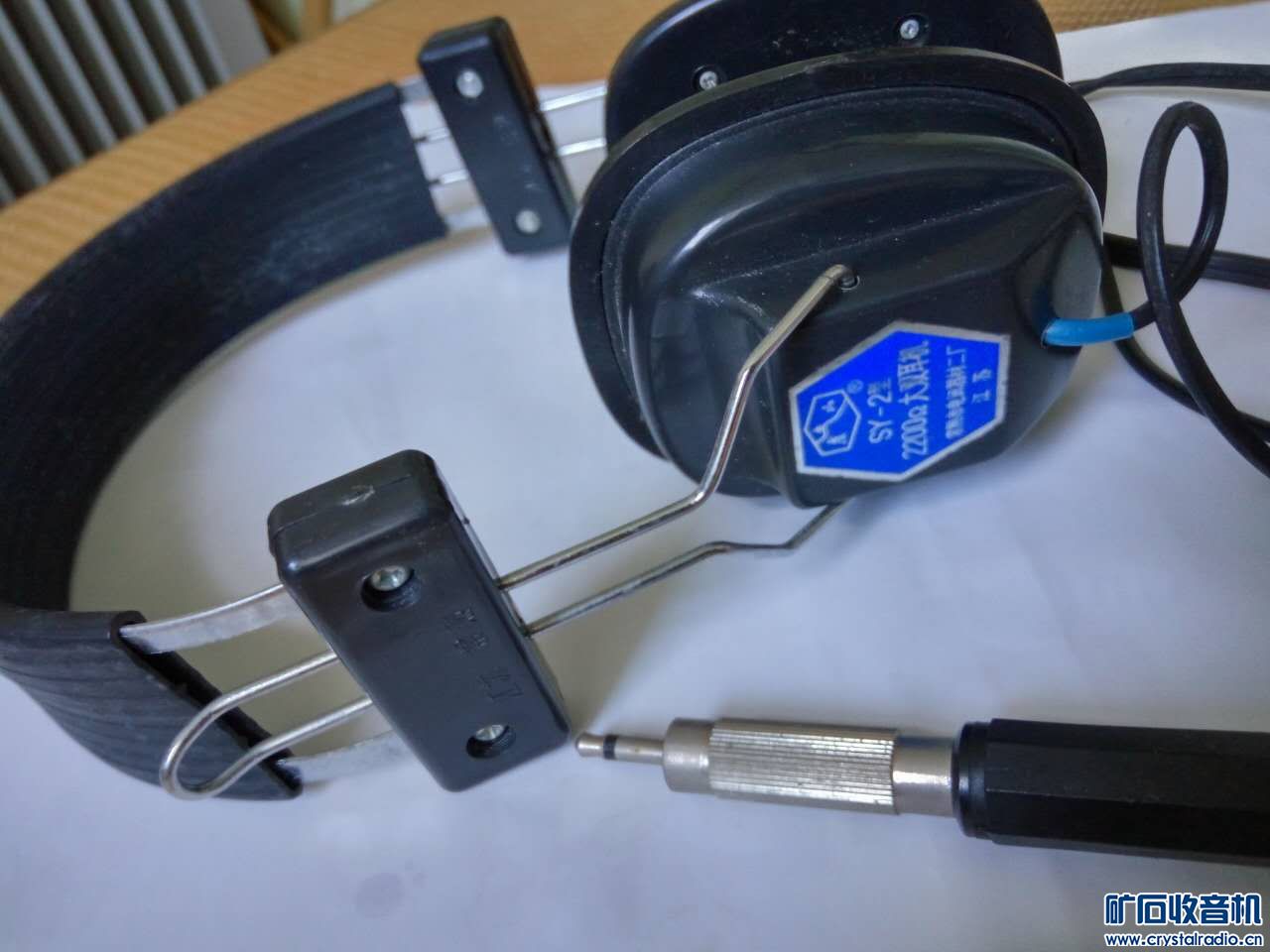

后来又买了几种耳机。
这种耳机是真正的单只2200欧,两只串联有4400欧,灵敏性不错,可直接用于矿石收音机,缺点是夏天带太热了,一会就出了很多汗。
这种耳机是从飞行员的飞行帽中取出的,单只1600欧,灵敏性很高,而且夏天带着不热,是我最喜欢的。这两种耳机虽然很适合用于矿石机,可惜太少了,且不价格不菲,卖一只少一只。满足不了矿石机爱好者的需要。
这是用有源压电蜂鸣器改制的耳机,也需要输出变压器的配合,声音非常好,可惜需要输出变压器。好像现在淘宝上老式小输出变压器也很少有。

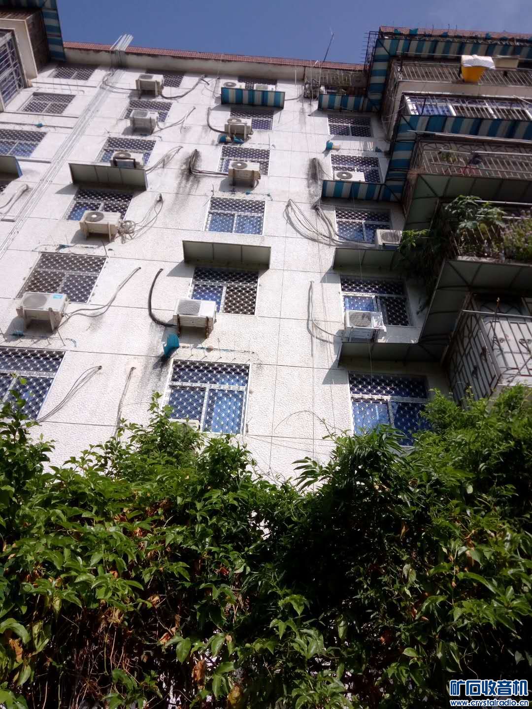

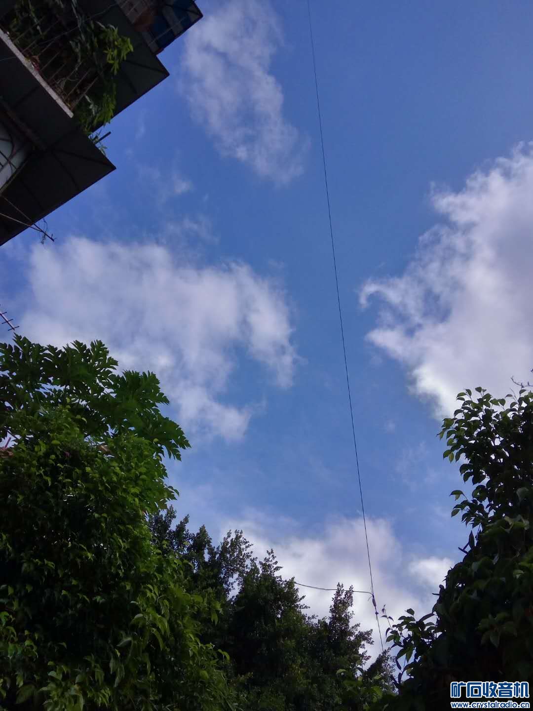

国庆期间,又在原天线的位置拉了一条斜拉天线,用的是1.5平方的单股电源线。
 楼主| 发表于 2017-10-9 11:02:00 | 显示全部楼层

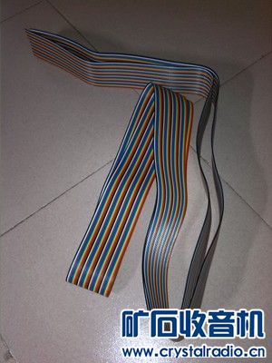

斜拉天线总长23米,但最顶部接了一根绑在PV管上的排线,排线长2米,40根,全部焊接连成一根80米上的直线,加上主体部分,应该总长度100米以上,但效果只比原来的天线略好一点,奇怪的是原来的天线竟然受到影响,原收听位置也改变了,声音也变小了。还有这个天线好像要加巴伦,刚开始效果不太好,在入室馈线接头处,用馈线绕了十余圈(有类似巴伦作用)效果立即改善,比老天线效果略好一些。
 楼主| 发表于 2017-10-9 11:05:52 | 显示全部楼层
这就是那种40芯彩色排线买了2米长。

您这个线不是也在楼顶一部分吗,为什么能防雷呢
