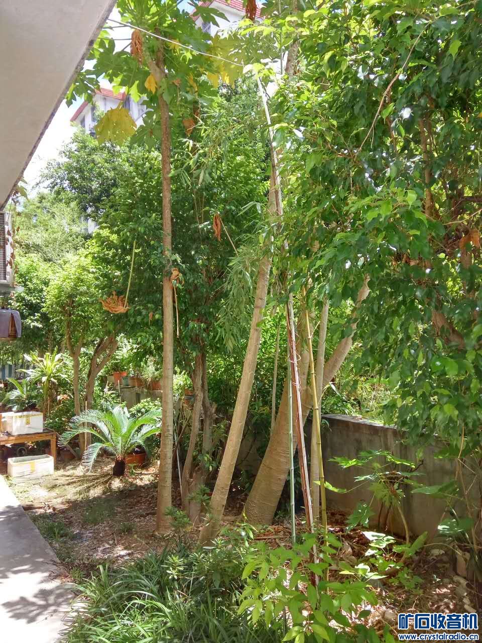

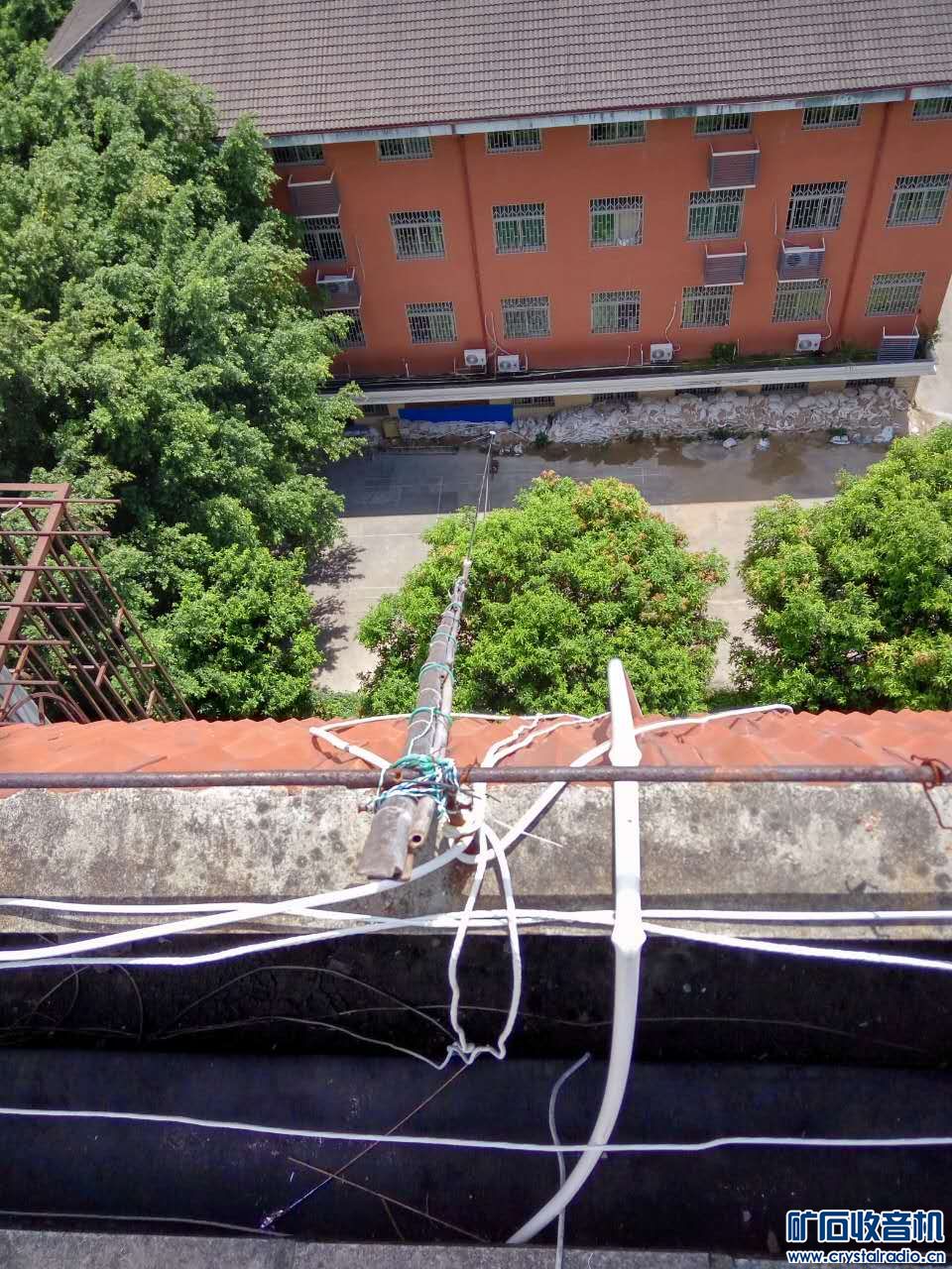

60年代开始装矿石机,那时简单的,买一个活动矿石,搞一节2米的电线,缠绕在电灯线上,就可以很清楚的听到电台广播了。去年又开始装矿石机,选了很好的二极管,在阳台上拉了十多米的天线(我住在二楼),地线接在水管上,就是没有声音。别说矿石机了,现在制式收音机平时都收不到几个中波台。后来感觉一定要有好的天线和地线,就下了点功夫,找了一根三米左右的竹杆,用一个拉杆天线固定在上面,把天线架到楼顶,向外伸出,天线比楼项的防雷设备低3米左右,可保安全。接了这个天线任何矿石机都有不错的收听效果。
架在七楼项层的天线
架在七楼项层的天线
补充内容 (2017-9-26 10:28):
竹竿固定在“女儿墙”防雷网上面,天线向下垂,比防雷网低1.5-2米左右。两年了,经历台风和雷电,均安全无事。

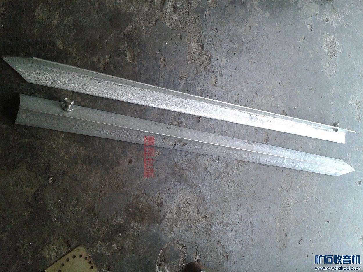

后来还是感觉不满意,总想追求最好的收听效果。于是在地线上下功夫。买了一根一米的专用地线(三角铁),在楼下挖了一个80公分的坑,将这一米的地线打入坑内,打松后,又加了2斤食盐(增加效果),总深度大约一米八。这根地线的效果非常好,与自来水管相比,高了一个数量级。有这根地线,1.5米的拉杆天线在室内也能收听矿石机。
 楼主| 发表于 2017-9-21 17:16:50 | 显示全部楼层
这就是专门购买的专用地线

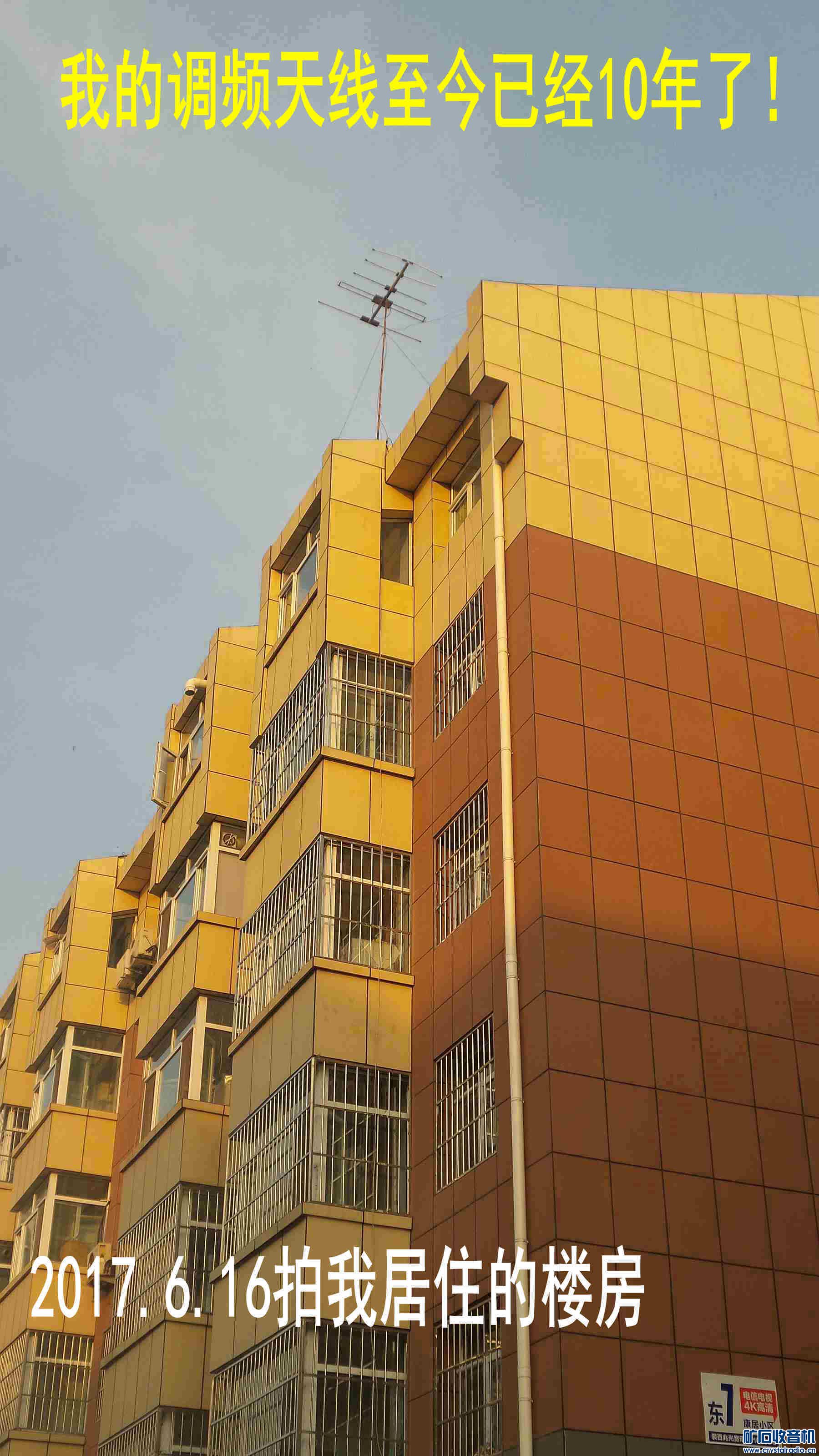

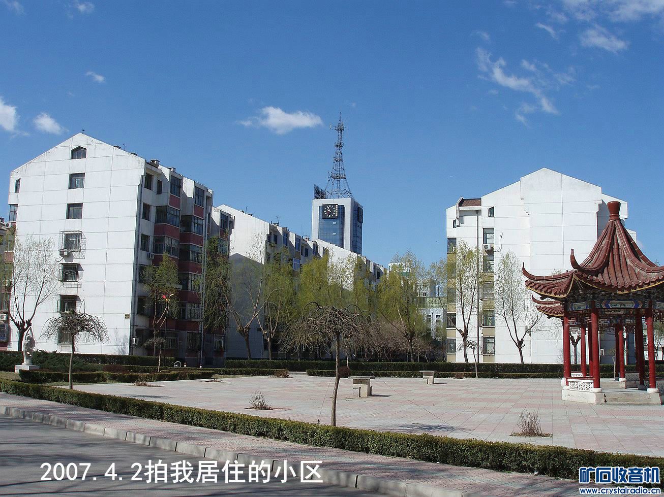

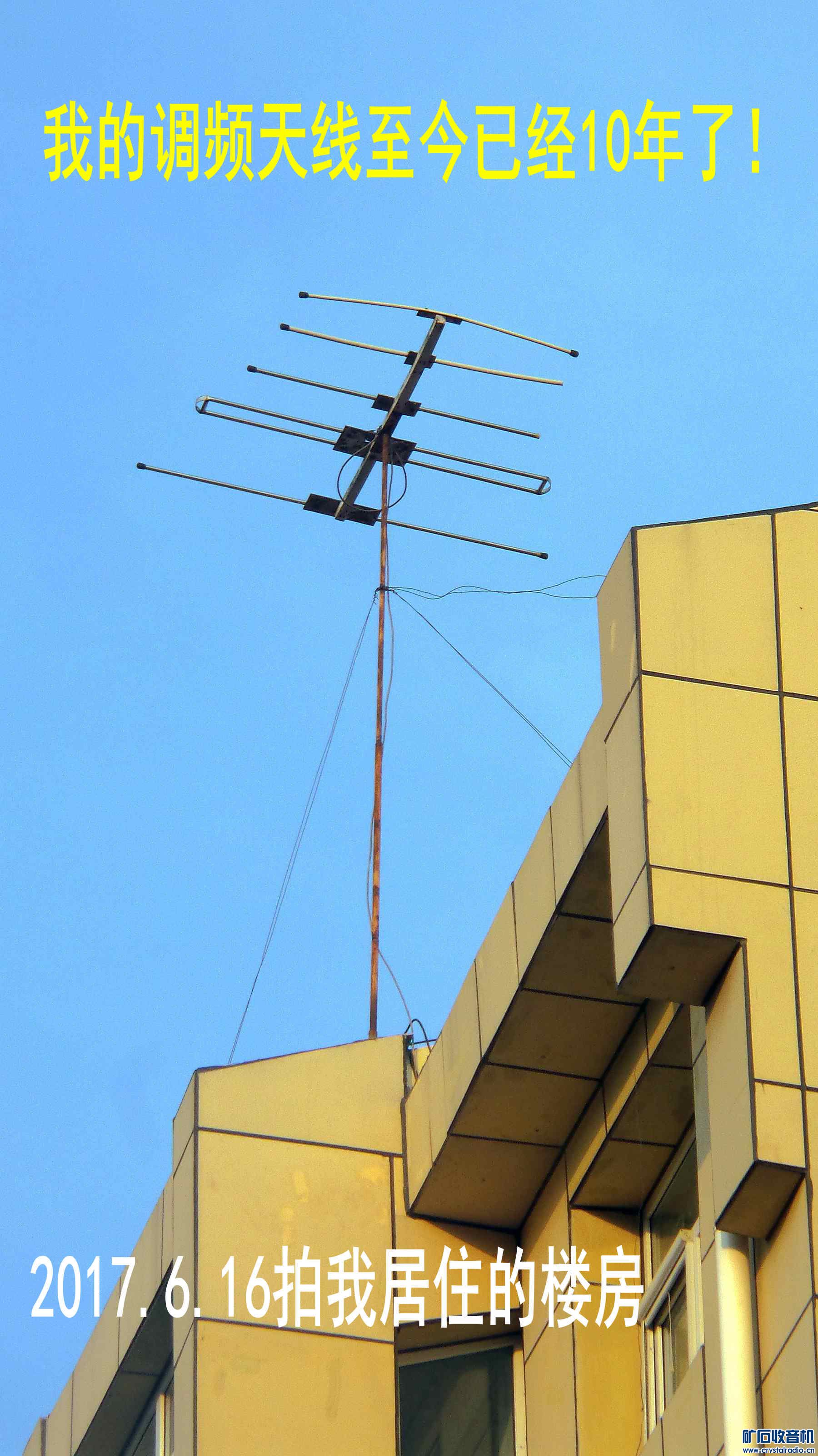

要有好的防雷电保护,安全第一!看一看我的6楼楼顶已经用了10多年的【八木调频】接收天线。

发表于 2017-9-24 02:29:26 | 显示全部楼层
天线虽然好,但放到此处疑似离题了。
你确定这天线是专门为矿机接收安装的吗?
