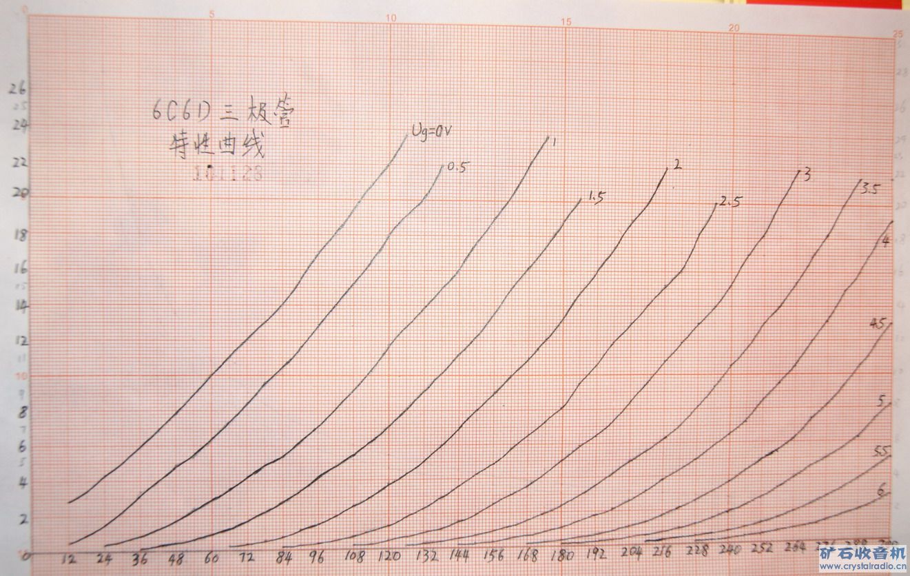

国产6C6D灯塔管,几乎在任何公开的电子管手册中都找不到它的户口,有些朋友说它的特性近似于美国的2C40,苦于找不到任何资料而只能用美国的凑合用。为了“打破”美国的“技术垄断”  我利用昨天和今天两天将近20个小时的时间,在极其简陋的环境中,利用手头机器极其的工具,克服种种困难,自己测绘了国产6C6D灯塔管的特性曲线,实际看此管和美国的2C40还是有很大差距的    要说明的是,我测绘中使用了一块国产DT930F数字表测试屏极电压,用一块自己土法校准过得MF47表测量阳极电流。误差肯定不小,但自始至终谨小慎微,力求把误差减小到能控制的最低点。
  希望能对各位朋友有所帮助...
可惜的是在下没有扫描仪,只能用极其蹩脚的拍照技术奉献出来了。
[ 本帖最后由 海河 于 2010-11-28 22:32 编辑 ]

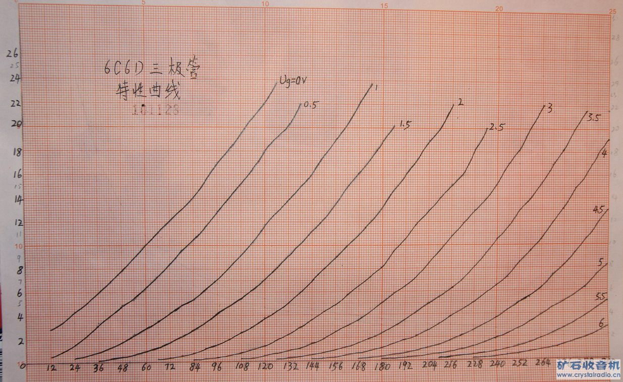

这张光圈8的是不是清楚点
这张光圈8的是不是清楚点

 楼主| 发表于 2010-11-28 21:02:17 | 显示全部楼层
  哎,这两天嘛也没干,昨天早晨10点开始的,除了吃午饭、晚饭之外,干到晚上夜里1点多,还差3条线... 今上午去了趟华润超市,中午吃完饭2点半继续,干到快五点,终于画出来了.....
条件极其简陋,我连自耦调压器都没有....

 楼主| 发表于 2010-11-29 20:57:55 | 显示全部楼层
朋友们谁愿意更深入的研究研究,把它的最佳工作点和负载线搞出来

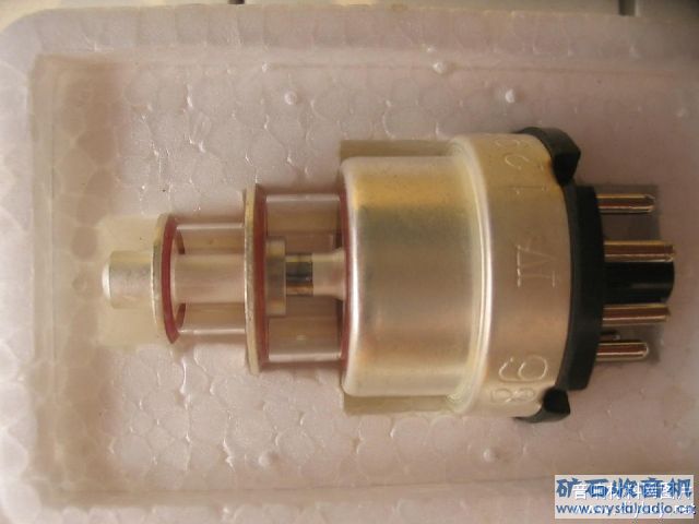

海河 发表于 2010-11-29 20:57
    有几只二手的,一直想试试
发表于 2011-10-20 20:01:45 | 显示全部楼层
有没有用这个管子的电路?我也有这个管子。
发表于 2012-3-11 22:55:29 | 显示全部楼层
请问海版6C6D主要用途是什么它的使用参数?比如板耗板压多少?阴极发射电流!谢谢
