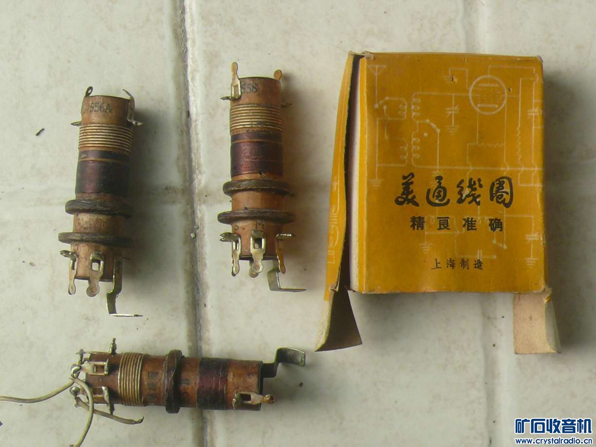

发表于 2017-9-20 15:02:15 | 显示全部楼层
这就是高阻输入的美通线圈,天线线圈L1匝数多于调谐线圈L2。
回复
发表于 2017-9-20 15:16:53 | 显示全部楼层
你这个回答得更全面,可是估计楼主也不一定能想这么多深刻,估计还是按照大家做中波矿石机的思路去想天线的匝数是多少最合适,实际上也没有个确切的参数,只能是一个范围,也要看实际情况来定,灵敏度和选择性的兼顾,还有输出阻抗的匹配等,感觉实在也难于直接给出一个标准的数据,就个就是大家感觉难于给出满意的回答的原因。
