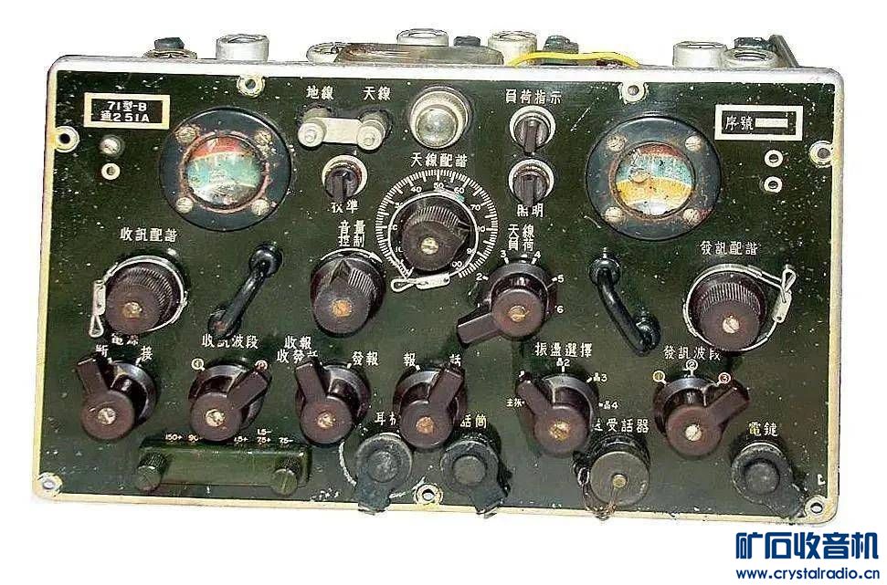

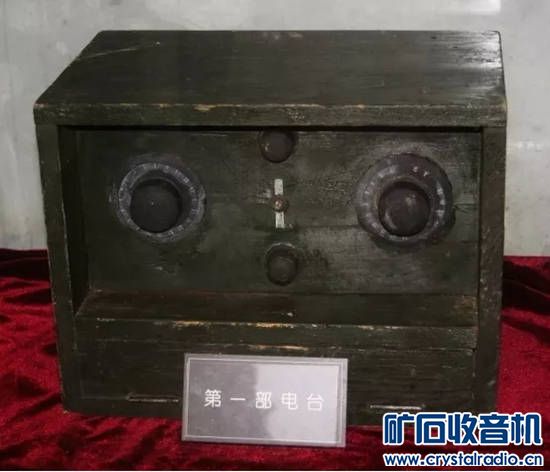

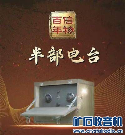

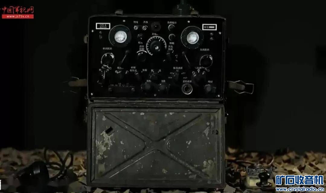

 楼主| 发表于 2021-10-10 14:27:05 | 显示全部楼层
6a2j 发表于 2021-10-10 14:01
说到版本,我总觉得42楼的那张图片里的像是复制品,那四个彩色的香蕉插座明显和我前些日子在本坛买的那些 ...
是否复制不好说,年代久远损坏是可能的,为了展览修复如新也是可能的。
看一下网上的图片。红军时期电台和朝鲜战争期间自愿军的电台。
