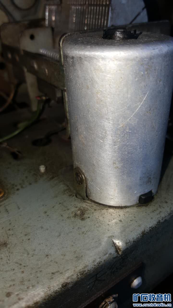

 楼主| 发表于 2017-9-17 19:51:03 | 显示全部楼层
fjzxx46 发表于 2017-9-16 15:10
肯定是后换的,无疑问。
恐怕叫张教授失望了。中周孔是·一字的,原配。。
发表于 2017-9-18 02:50:57 | 显示全部楼层
还真是的啊。
少见了!!!!!!!
要好好研究研究这台机!!!!!!!!!!!!!!!!

我说张贤弟慷慨。原来腰里有钱。哈哈,我有几台不一样红星504-3有时间都打开看看中周孔都是啥样的,以前真没注意。谢谢了
发表于 2017-9-18 09:29:43 | 显示全部楼层
jia199938 发表于 2017-9-18 07:51
我说张贤弟慷慨。原来腰里有钱。哈哈,我有几台不一样红星504-3有时间都打开看看中周孔都是啥样的,以前 ...
熊猫506改为上下调感的。但中周壳子是方的,且比您的这个高。底下的大孔的形态倒是一样。
 楼主| 发表于 2017-9-18 13:11:22 | 显示全部楼层
当时零件差不了几天58年左右,我还有一台红星504-3管座打的补丁,按得小管,中周调容大方的。504变504-3还没变过来。就像化蝶过程一样。哈哈

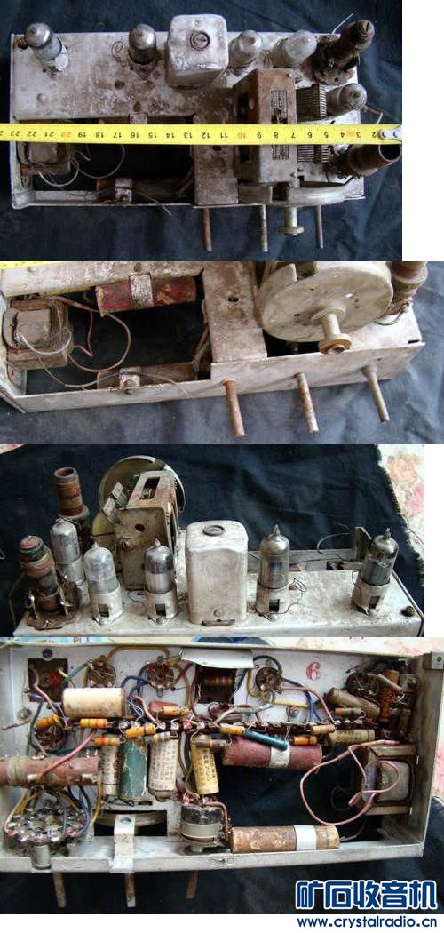

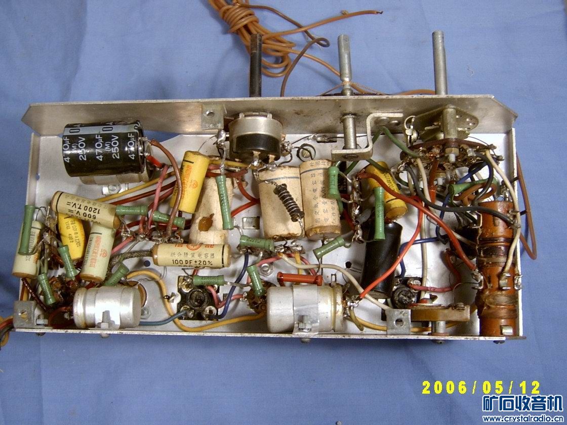

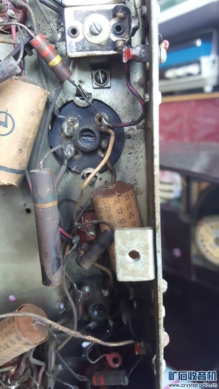

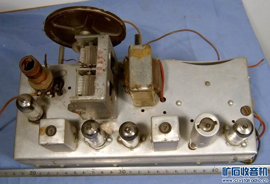

长江301的中周小个的啊,查了昔日重来的贴:
25X25X42毫米。  用上海144中周改正好合适。但是螺纹是M8的。。见第四图 划红线 部分。
固定方法也是“扭装”的。见第三图。
 楼主| 发表于 2017-9-18 19:23:11 | 显示全部楼层
这机芯够新的。可能直流机发热低,对流差。使用率低的缘故。

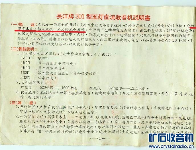

发表于 2017-9-18 19:25:51 | 显示全部楼层
以前没有细看,
细看了说明书,那种“台式木壳”没有见过。

昔日重来的。

找到了当时卖家的图,请您过目,底盘上输出变压器位置有一个大洞,猜想应该是125机芯,与301的不同。中周也比301的大些。图片太小您先凑合看看吧?

一直粗心以為125和301中周一樣,原來125的中周比301的大了很多。
