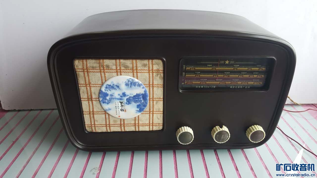

发表于 2017-9-16 14:55:10 | 显示全部楼层 |阅读模式

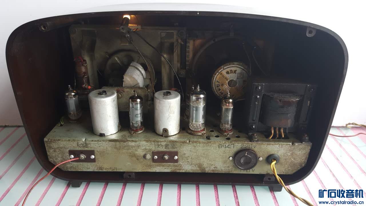

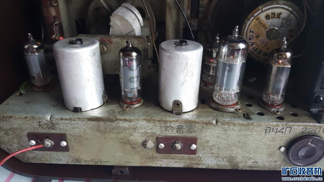

听说红色收藏要火,清理一堆红星机,发现这台504-3中周很特殊,你上下调感,小矮胖子。整机大家看看。
发表于 2017-9-16 15:10:58 | 显示全部楼层
肯定是后换的,无疑问。
 楼主| 发表于 2017-9-16 15:22:03 | 显示全部楼层
fjzxx46 发表于 2017-9-16 15:10
肯定是后换的,无疑问。
太武断了,别人说就过去了。张教授说那得研究研究。明天我打开看看底板的出口,接线情况推论再议。

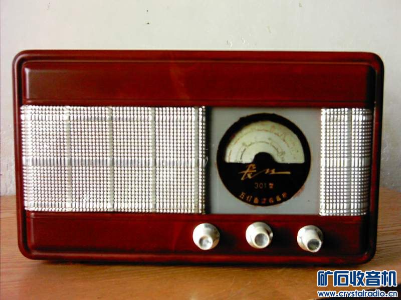

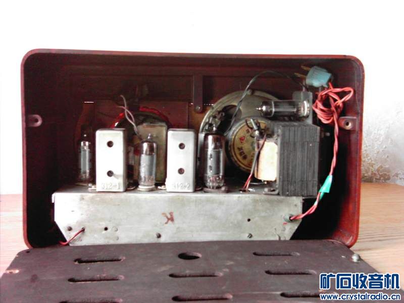

发表于 2017-9-16 15:56:22 | 显示全部楼层
中周像是前期的长江306上面的,外壳灰色那种。
发表于 2017-9-16 16:22:04 | 显示全部楼层
9494,老式长江306的中周

拆下来吧,我要这个中周。
胶木壳长江缺中周

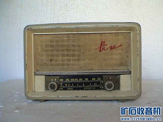

发表于 2017-9-16 18:32:15 | 显示全部楼层
fjzxx46 发表于 2017-9-16 16:27
拆下来吧,我要这个中周。
胶木壳长江缺中周
报告张教授,长江125或是301用的是方中周,这个圆的,安装孔可能不太对得上?

都江的中周好像比较瘦。这个胖。

就不能换一种钮吗?
发表于 2017-9-17 13:45:16 | 显示全部楼层
是啊,圆的比那种方的大了很多。,想看看中间的磁路部分如是一样的话,拆拼有无可能。
发表于 2017-9-17 13:46:22 | 显示全部楼层
寒雨连江 发表于 2017-9-17 03:28
就不能换一种钮吗?
钮要等机心修了再说

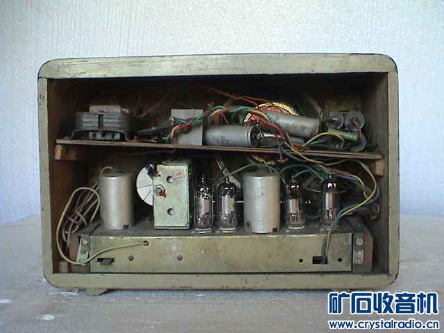

发表于 2017-9-17 14:21:57 | 显示全部楼层
我也有一个长江125或是301的机芯,俩方中周还在,但一个罩子没了。现在一时找不出来。印象中美多663-2-6的中频陷波器,配谐电容是100p的,如果能把两个中间截断,再把两个尾巴粘到一起,拆掉一些线圈,配合120p电容谐振也不错。为了仿这种小中周,也考虑用中波振荡线圈改,但电感量不够(谐振电容要620p甚至更大),可能要用两节中波振荡线圈串连。但说到底,还是屏蔽罩不好做。要是圆的还可以用空调压缩机坏的启动电容割一段来做
