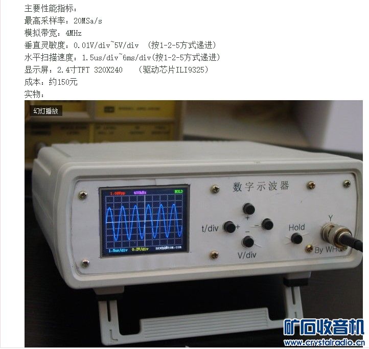

迟来的 2.4寸TFT彩屏 4M数字示波器 DIY:
    吴老师原帖里做的台式:

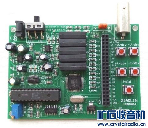

  参考大师的改成了手持,这可是我用了一下午手焊的:

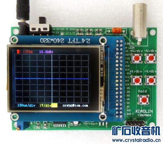

    装上2.4寸屏,通电效果,
   我的2M信号发生器坏了,测试图待续。。。

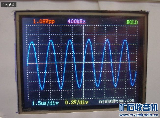

   测试图先借老师一张吧:

trueman8888 发表于 2017-11-30 19:37
看看音频信号还行,其它的恐怕
其他也没问题啊,测试1M无压力啊:

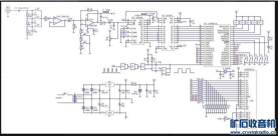

      老师的电路图:
     吴老师的机壳内部图:
