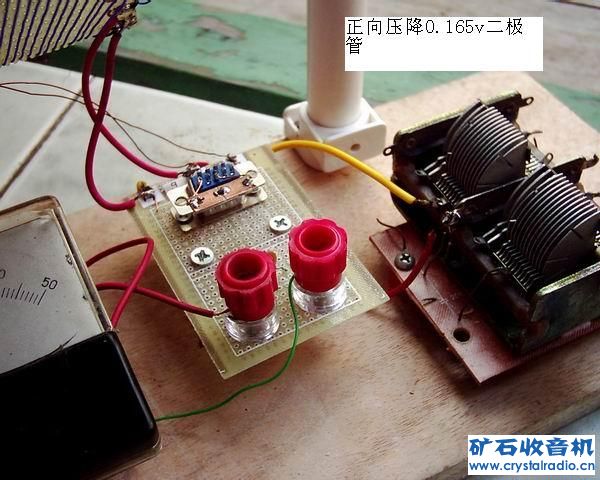

从旧高频头拆下双栅MOSFET,有标3DB、3EB、K83、UC、FI,有些比四管并联的110800还强。

楼主要是做个对比就更好了,比如2ap9,输出是多少,这样大家心里有个数
发表于 2010-12-22 14:15:15 | 显示全部楼层
好经验!ALC110800不易得到,这下有了110800的替代品了!我也去找找看!
[ 本帖最后由 lq19512003 于 2010-12-22 14:17 编辑 ]
 楼主| 发表于 2010-12-22 15:19:06 | 显示全部楼层
回复 7# xswdo 的帖子
一个1SS86和2AP9。

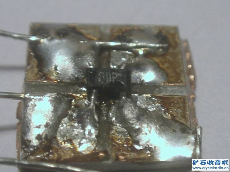

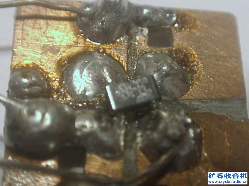

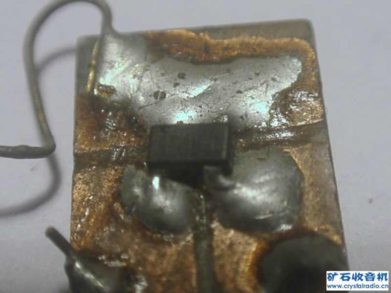

想看这几种MOSFET的特写图,免得拆开高频头不认得
 楼主| 发表于 2010-12-22 17:37:13 | 显示全部楼层
回复 10# zzm530919 的帖子
这是3DP、FI、3EB。
3DP
3DP
FI
FI
3EB
3EB
