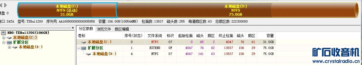

本人从本坛友手中买了一个二手的120G的SSD硬盘。分区时显示是120G.但总容量不是120G .少了近10G.是不是维修过的。我弄不白了到底为何?

发表于 2017-9-13 16:10:12 | 显示全部楼层

发表于 2017-9-13 17:00:59 | 显示全部楼层
硬盘,这个很正常吧,1TB的在970GB左右。
 楼主| 发表于 2017-9-13 17:05:57 | 显示全部楼层
按你的说法应是116.4G,可现在只有106G呀。

发表于 2017-9-13 18:35:31 | 显示全部楼层
之所以磁盘容量和实际容量有出入原因是:硬盘厂家是1000进位,而系统是1024进位。所以就导致了这种结果
 楼主| 发表于 2017-9-13 18:57:54 | 显示全部楼层
la45088d1 发表于 2017-9-13 18:39
除去进制转换问题,还有的原因就是某些区块是保留的,用于做坏块重映射,和GC用的,即所谓的OP空间。
