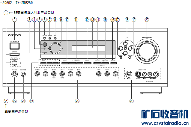

发表于 2017-9-18 10:25:42 | 显示全部楼层
朋友有台602,帮修过,不过不是不开机,这机挺复杂!没修理经验的确实超难!

 楼主| 发表于 2017-9-18 13:28:04 | 显示全部楼层
你这面板和我有点不同
