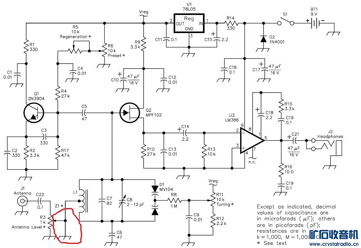

这是以前做的wbr 再生收讯机,最近加了个肥皂盒,闲时常拿来把玩,随便接个大环天线,晚上收50个以上电台/ssb/cw不在话下,在此再次推荐。

红圈中电位器调节端接地做什么用?

红圈中电位器调节端接地做什么用?
原文有介绍的(好像叫平衡抗幅射天线), 我没有用这个天线端,  改为大环直接接地, 见下图。

有几个问题,请大叔指点一下:
(1) JFET场管MPF102可用啥替换?变容管怎么弄到的,有代换吗?
(2) 大环天线怎么弄?不弄大环,短波磁棒天线行不行?
(3) 在室内电磁干扰严重不?
(4) 除了调谐和再生调节(俩多圈电位器?)之外,整机调整还有什么注意事项?比如说C8微调电容,以及Q1、Q2工作点、频率覆盖等等方面的。。。。
(5) 原帖说可以收SW,也可以收MW,需要波段切换么?
(6) 另想探讨一下,如何加频率度盘,或可否想法加数显频率模块呢?
问题有点儿多,不好意思,先谢过了!

 楼主| 发表于 2017-9-13 14:49:08 | 显示全部楼层
没玩过短波的, 诚意推荐这电路, 没什么特别技巧, 成功率很高。
没有接LM386低放, 我加了2个9014接耳机。
是通过插头外接9V电池盒。
我用2N3819代, 某宝1.5块一个买的。
这个真的很随更, 找条1-2米的粗电线, 围成一个环就行了。
(3) 在室内电磁干扰严重不?
短波真没什么干扰,特别是晚上。
C8微调我没有用上, 这个是用来固定频率而已。
Q2工作点基本不用调, 除非换了别的管;因为是再生机, Q1工作点是根据频率变化的。
中波我试过了, 肯定是可以收到台的, 但效果真的很差, 声音失真很大, 没法听。
这个是再生机, 你只要收到台之后把再生调大, 再接频率计就可测, 也可以用短波收音机测, 频率是根据围的大环电感决定的, 所以没有固定的。
特别注意:
这机如果用固定线圈再拖天线, 效果是差很多, 必须用大环才好效果, 还有楼上楼下如果也听短波的, 可能会来匝你的机器。
