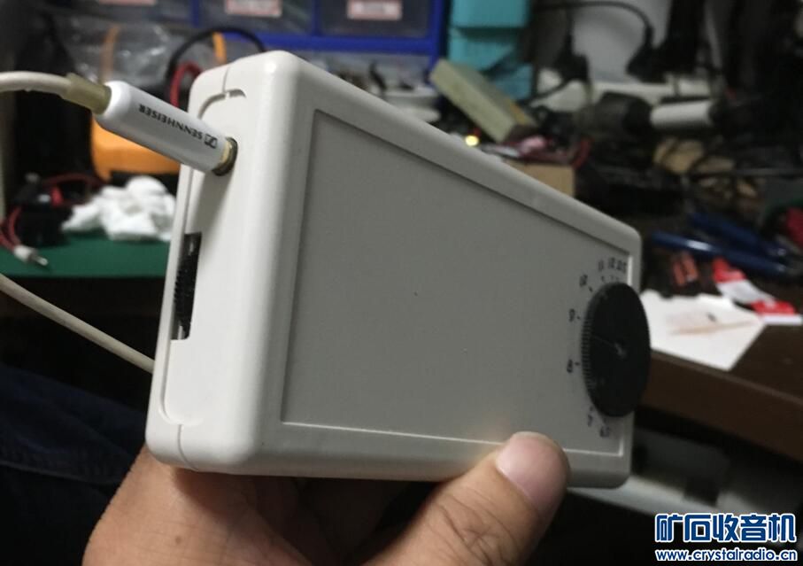

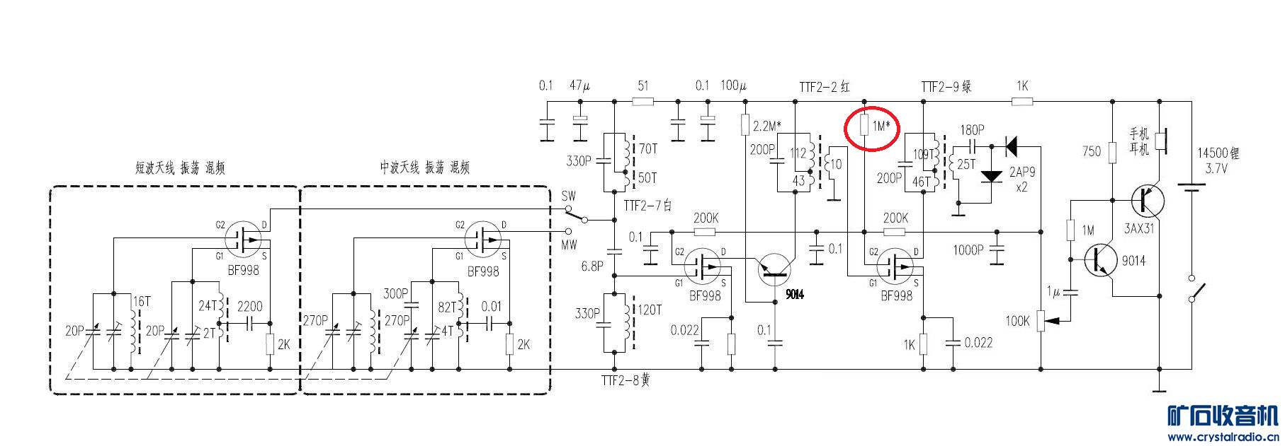

前不久,看到vkjmmy坛友的《刀刻版双栅场效应管收音机》,很受启发,心动不如行动,在洞洞板上不知道搭了多少次,经不断改进修改,现在自己认为基本满意,当然肯定还有不合适或不合理的地方,得有时间不断试验和调试;
基本电路如下图,主要考虑下面几个方面,中波和短波分别做了独立的2部分,用的270x2+20x2四联,看起来多余了,其实与传统的2波段相比,只是增加了1个BF998,但中短波的切换只需一个单刀双掷开关,大大简化了电路,也减少了接触不好和纷乱的接线引起的分布参数。一级双调谐,一中放采用了共基级联电路,主要是试验时有自激现象,级联后自激消除了。一中放输出端使用了抽头,主要考虑提高中周Q值,二中放使用了前级中周的次级,一段直接接地,不需要再设偏置,简化电路,次级不用白不用。输出级使用次级线圈,主要是起到阻抗匹配,直接接全输出时,发现调末级中周范围很大,说明二极管检波严重影响了末级中周的Q值,接次级后,调中周很灵敏。
使用情况:中波灵敏度很好,电台很多,我在四周高楼林立的二楼,在阳台上,电台几乎一个接一个,所谓一动一个台。选择性很好,致使小小的拨盘要调准很难。本地强台与远地的弱台音量不是很悬殊,但本地台清晰、有力、有结实感,远地的台有点回音的感觉。短波自己随便绕的线圈,接受大概范围在6.5M~12.5M左右,有2个地方,电台密集,有粤语的、越南还是泰国的、英语的,当然最多的还是中国之声、日语台、韩语台,还有圣经。有个梵蒂冈的中文台很清晰很响亮。(中波也能收到不少韩语电台和日语电台)
现在的问题是,短波使用的是4联的20Px2这一联,覆盖范围稍小,人体感应比较严重,特别是高端。对短波还不太熟悉,统调还没到位,只能慢慢调试摸索了。这个机器不断试验,调试了很长时间了,还是不够满意,贴上来就是请大家指导改进,再试验。

qzlbwang 发表于 2017-9-12 10:59
做得很好,点十个赞!
根据原理图说点我的看法:1、共源共基的输出阻抗一般已经足够高,中周可以不需要部 ...
谢谢。你说的2种接法也都曾这么试过,共基输出不接抽头全接时也差不多,只是增益更大,放大后信号似乎更大,有点失真,所以采用了接抽头,其实两者听感上差别不是很大。
关于末级中放原来是直接通过一个电容接前级的,但需要1个偏置电阻和1个电容,看一中放输出的中周次级空着,而且可以就近接到外壳的地,就可以省掉这2个原件。另外也有因为直接全接,增益有点高,容易自激,接次级稳妥,懒办法。
回复 支持 0 反对 1
发表于 2017-9-12 10:59:01 | 显示全部楼层
做得很好,点十个赞!
根据原理图说点我的看法:1、共源共基的输出阻抗一般已经足够高,中周可以不需要部分接入。2、双栅管的输入阻抗足够高,可以不用次级的低阻抗绕组而直接经小电容耦合到栅极(当然还需加上高阻值的栅漏电阻)。
发表于 2017-9-12 11:45:27 | 显示全部楼层
非常成功的制作!! 非常给力!!  可变调谐部份可以考虑贴铝膜再接地, 可防人体感应。短波应放上边, 右手拿机调谐时也可以减少人体感应, 因为你用短波磁棒, 6-12的复盍很合适。
 楼主| 发表于 2017-9-12 11:48:29 | 显示全部楼层
70后大叔 发表于 2017-9-12 11:45
非常成功的制作!! 非常给力!!  可变调谐部份可以考虑贴铝膜再接地, 可防人体感应。短波应放上边, 右手拿机 ...
使用10x100的短波磁棒,不接天线,灵敏度已经很好了,收到的电台很多,只是比较接近,调起来费劲,一不小心动一下,会跳过好几个台。

 楼主| 发表于 2017-9-12 11:54:22 | 显示全部楼层
当初设计时是把短波天线放上面的,后来镜像来,翻过去不知怎么的就到了下面。

但感觉第一中放的那只共基管用在这里,有点怪怪的。
还有,红圈内的这只电阻,实际用的是多大的?由电路分析,大概在100K左右的数值,比较合适。
 楼主| 发表于 2017-9-12 13:28:49 | 显示全部楼层
求知无足 发表于 2017-9-12 13:16
制作的太棒了!
谢谢版主指导,直连也是可以的,但在我的试验中,发现有轻微的自激,调台时有鸟叫声,做级联后这种声音消失了。
