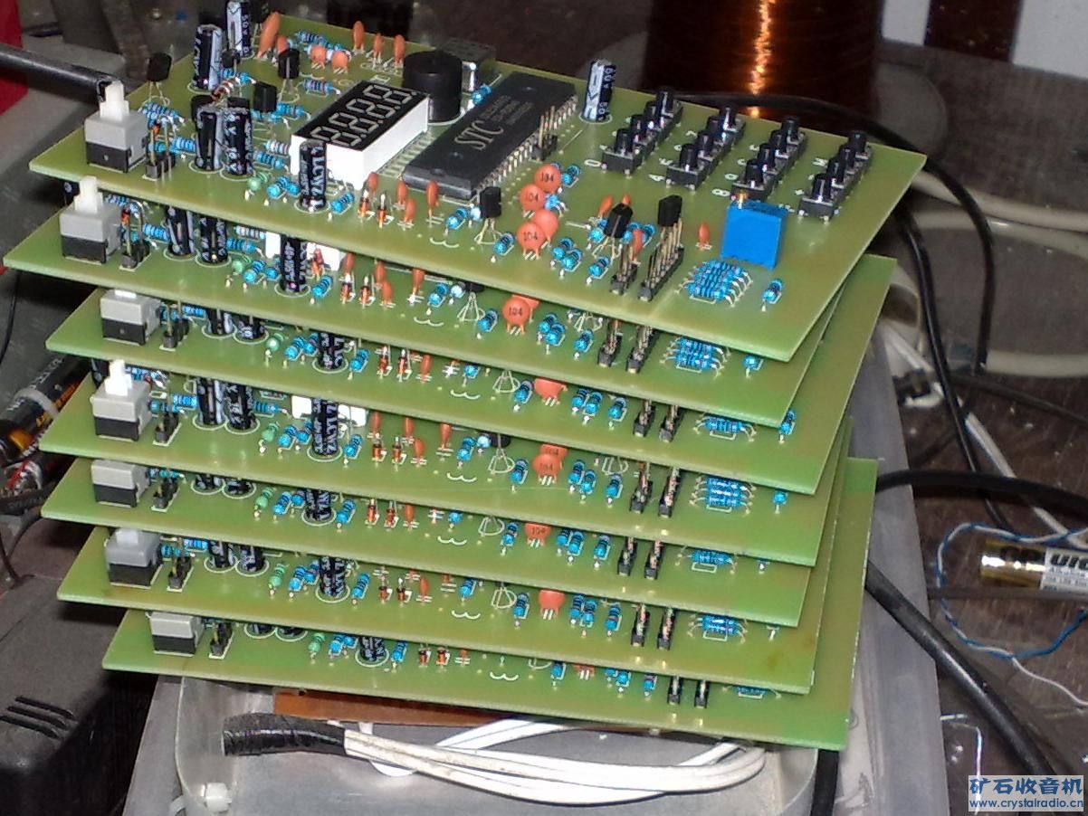

手机有点问题,板子拍得很模糊。
焊接无误,一次性成功。
板子质量不错。确实是单片机用的板子。
一点小问题:
1、单片机无法驱动蜂鸣器,发生十分微弱。
2、接插件的钻孔数据有错。5个插头,错了3个,孔太小了,所以只好手功扩大,造成焊盘变小。不过,由于板子质来还行,所以任然焊得结实。
3、二个电感没买到(4.7mH和3至4uH),实装的这一台使用了我原来的备件。
4、网构的开关,与PCB板上的的脚顺序不一样。PCB板上设计为动片那一脚在中间,买来的开关动片脚不在中间。

第一次设计PCB,只花费1天时间设计PCB,没想到结果与我预想的几乎相同。

还有一个问题,就是那几个破三极管,质量差得死。用铁做的倒不要紧,关键是,它使用最差的铁来做,影响了焊接质量。
9018、8050、8550、TL431等几个管子,比较常见,大家拿回去后,如果希望板子长寿,还是换成铜脚的吧。
 楼主| 发表于 2010-11-25 20:57:29 | 显示全部楼层
我对三极管引脚的剪断面补焊,估计几年内不会有问题。

只焊两个,现在手机有点问题,有时能拍有时不能拍。
背面只有9个贴片元件。

首次10台焊好了。每块板子上少了两个色电感,如有热心坛友提供,我就一并给您们装上并调试。
蜂鸣器也不会响,大家自行找一个合适的换上。
板子上的几个9018质量比较差,可以考虑自行更换。
