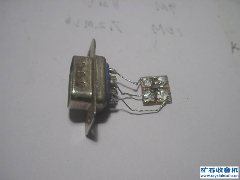

3DQ安全焊法
找一块小复铜板,把铜面锯成四分,上好焊,焊出三条长些引线,把引线扭一起短路,最后用接地烙铁把3DQ焊上,再将引试焊到九针公头上,用时再把线头扭开。
