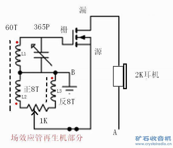

发表于 2010-11-27 17:12:20 | 显示全部楼层
第一次见到矿石机还可以这样玩,有创意,好极了,学习了。如果能解决天地线问题,小型无源机说不定能在地震等灾难发生时发挥大作用。另外,图中的线圈如能标注上同名端,对我们学习和分析电路会有很大的帮助。
[ 本帖最后由 8SJ29 于 2010-11-27 17:25 编辑 ]
 楼主| 发表于 2010-11-27 19:57:27 | 显示全部楼层
回复 38# 8SJ29 的帖子
谢谢指导,向您学习。
