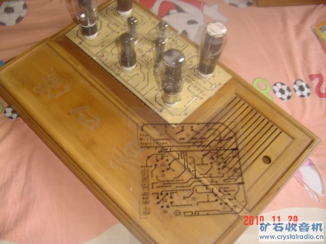

是的,耐温性能、绝缘强度都是必须考虑到的
目前是实验板,待可以定型之后,最低要求也是厚度2mm的FR4 ,根据需要;个别焊接点还要使用铆钉

待到变压器到货、确定电路无误之后,pcb就可以定型了,现在临时使用“代用”变压器实验,已顺利开声,在一楼补上了试机图,声音基本上了小康水平

因个人杂务太多,有几天没有上网了,看到杨版大作横空出世,先学习一下
个人感觉那么多电子管“挤”在一起,可能对管子的寿命不利
发表于 2010-11-28 11:54:14 | 显示全部楼层
建议把整流电路板单独设立,左右声道分立设计。这样对机箱的要求就不高了,大家可以使用各自喜欢的机箱和摆位。
 楼主| 发表于 2010-11-28 12:56:29 | 显示全部楼层
咱们想一块了,哈哈哈 【分体宽版】已发出菲林,正准备曝光印版呢,哈哈哈,原来的实验板就是这帖子里的,各管之间距离3.5厘米,预增加至5厘米
