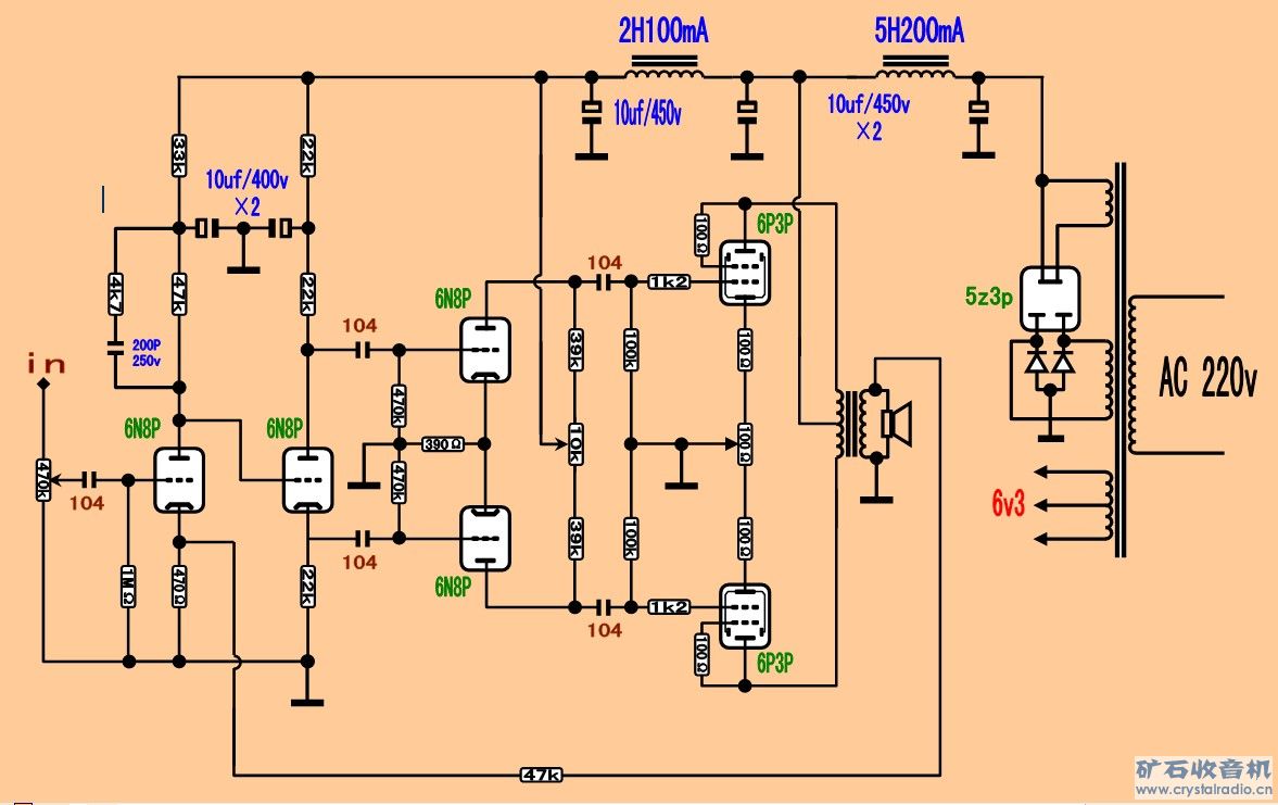

 楼主| 发表于 2010-11-24 23:28:10 | 显示全部楼层
再次感谢各位前辈师兄褒赞,感谢李安兄鼓励
上个原理图,因为只是玩玩,仿制而已,电路做了小小的改变,和原版稍有不同,纯属娱乐,呵呵。
威廉逊电路值得一做,因为这个电路形式沿用至今固然有他的道理,如果把整个电路分成小块、、、、、、不难看出极具意义。
发表于 2010-11-25 07:25:14 | 显示全部楼层
原帖由 杨英颢 于 2010-11-24 23:28 发表
699027
上个原理图,因为只是玩玩,仿制而已,电路做了小小的改变,和原版不同,纯属娱乐,呵呵。
威廉逊电路值得一做,因为这个电路形式沿用至今固然有他的 ...
这是中规中矩的好图!不花哨,不哗众取宠!电路可靠,声音耐听!所以,经久而不衰!
 楼主| 发表于 2010-11-25 08:45:37 | 显示全部楼层
嗯 是的,共阴极直耦pk倒相再推一级放大、、、、、、电路的每个部分都很规矩,见过很多推挽电路在pk倒相之后直接去推后级强放管,呵呵,而这个电路不是,又增加了一级推动,这或许除了负反馈等原因之外电路失真较小的原因之一。几年前给朋友做过一台,也是这个电路,搭棚的,感觉也是声音的中规中矩、耐听,信噪比很高,失真也很小,今天做成pcb也是想令更多的朋友体会和验证到这个电路特点。
楼上朋友也提到出套件的问题,我正在考虑,但在这里绝不是广告!因为不管怎样,在以前我的帖子里,已经把pcb公布了,有条件的可以照猫画虎,没有条件的可以按图索骥来搭棚,因为pcb没有跨线、也不允许交叉,所以有了pcb做搭棚时的参考很容易的。呵呵 祝大家玩的开心,多交流心得
发表于 2010-11-25 09:13:45 | 显示全部楼层
6P3P三级管接法输出牛阻抗更低,这有利于输出牛的绕制,改的好!
发表于 2010-11-25 09:26:31 | 显示全部楼层
如果功率放大级是五极接法(或束射管),“pk倒相之后直接去推后级强放管”,尚可考虑;如果功率放大级是三极接法(或是一般三极管),pk倒相之后需加一级推动才行!
发表于 2010-11-25 09:59:16 | 显示全部楼层
原帖由 PL81 于 2010-11-25 09:13 发表
我记得原电路就是三极管接法吧!
 楼主| 发表于 2010-11-25 11:27:34 | 显示全部楼层
小弟急性子 先用一对小牛试了一下,顺利出声,嘿嘿,信噪比极高,输出噪音不到1mv,无自激震荡等不良现象,看来电路板布线设计算是合理了 电源变压器也是代用,电压较低,待到配套牛到位之后功率可以再提高
