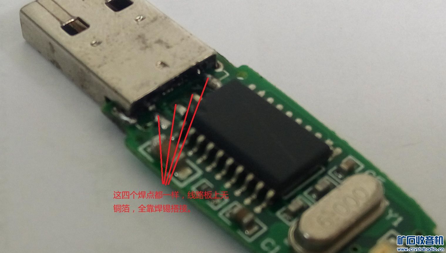

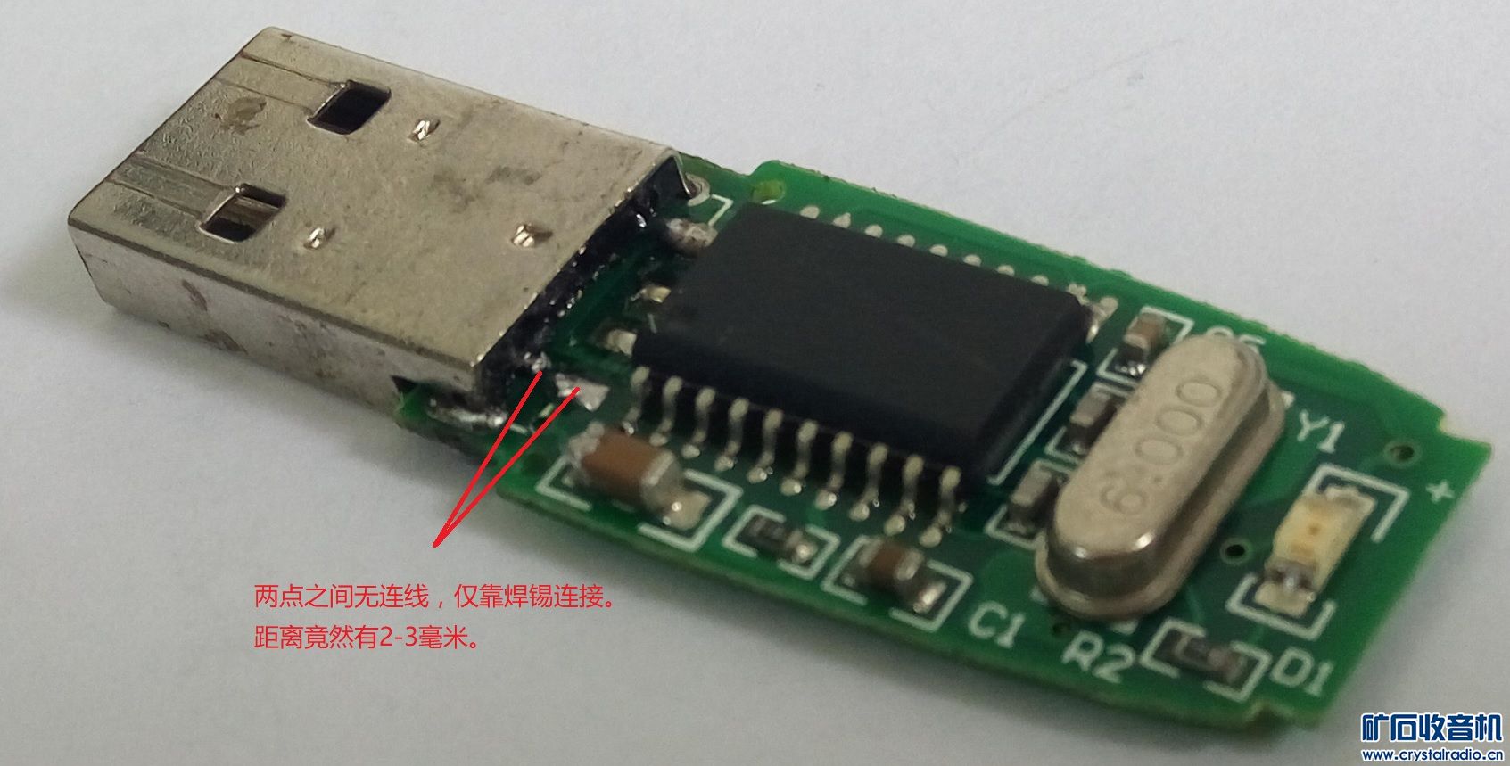

公司报税用的密钥接触不良,一直要靠手按着才有用,一松手有时就不行,这次就彻底没用了。由于申请更换密钥需要法人代表身份证原件,而我们的法人代表远在外地,极少来公司(有多个企业),抱着试试看的心态,拆开原来就用胶带缠绕的密钥,仔细检查,原来是USB接口脱焊了,接口与板基松动,几乎要掉下来了。这个应该不算难题,电烙铁伺候,先将接口的两个金属固定脚焊牢,再准备将里面四个脱落的连线焊上,谁知烙铁一上,焊锡一收缩,两点之间竟然相距2-3毫米,原来是靠焊锡搭桥连接的,如此坑人的设计!

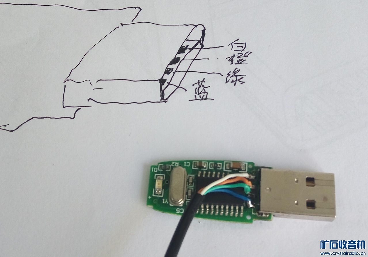

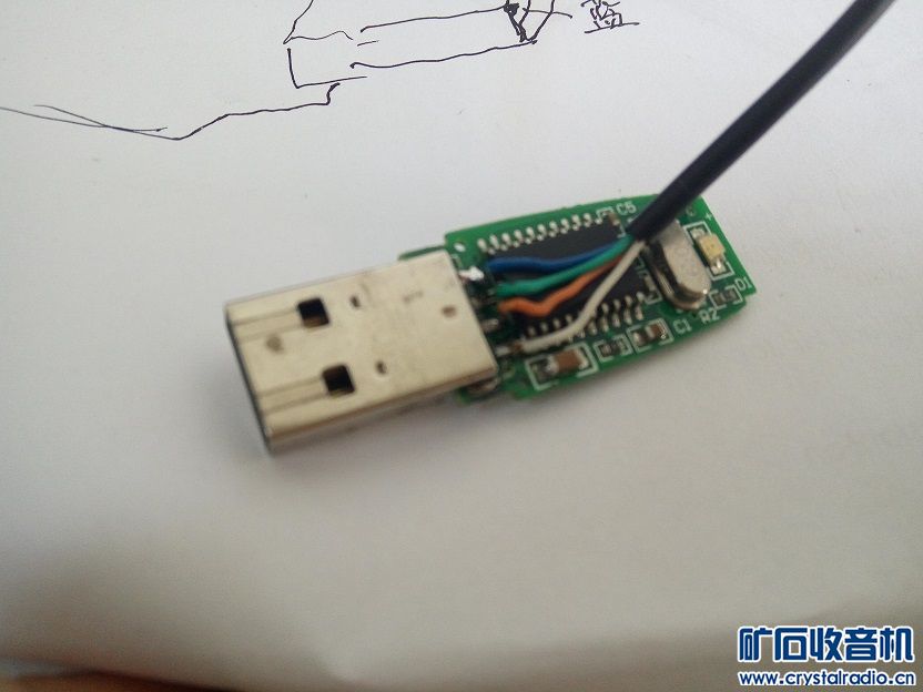

由于位置小,加上眼神不济,焊了半个多小时,一根连线都没有成功“搭”上,烙铁头反而烧死了几次。午休时想用铜丝来搭接,考虑接口里面位置狭小,又无放大镜辅助观看,估计也很难成功。继而一想,还不如用一段USB线来外接,于是剪了一段坏鼠标的接口,用万用表测好线序并标注好位置,先将剪好的线头上锡,再焊接到密钥上。

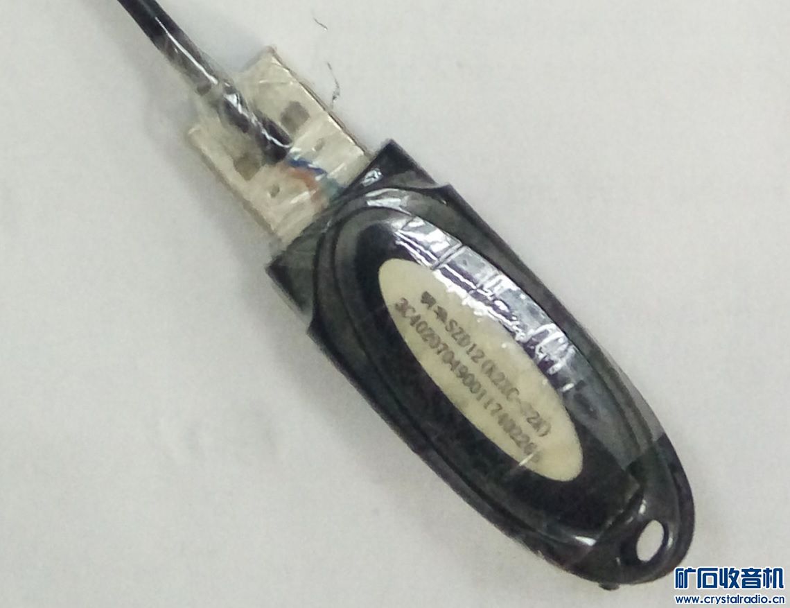

最后再用胶带包扎。
这是修复后的密钥,带了一根长尾巴。
上机报税测试,密钥没有被反复焊接烫坏,可以正常使用了。

人老眼花,点上了就是,若是在家里。工作台上有放大镜就会好点。

开始想照原样用焊锡搭桥连通的,折腾了很久不得不放弃,后来确定用外接线就容易了,确定了线序之后,剪线头、上锡、焊接,确实花不了多少时间。
发表于 2017-9-9 20:39:18 | 显示全部楼层
干嘛不把原来的USB直接去掉呢,看着就整齐多了。

开始想照原样用焊锡搭桥连通的,折腾了很久不得不放弃,后来确定用外接线就容易了,确定了线序之后,剪线 ...
你可以截取一段导线作为搭桥的基础,这样就很好操作了,没有载体,想单纯的用焊锡搭桥需要一定的焊接功底
 楼主| 发表于 2017-9-10 08:16:46 | 显示全部楼层
因为位置狭窄,加上眼神不济,用小段导线连接难度也不小,导线容易跟着烙铁“跑”,不容易准确定位。
发表于 2017-9-10 08:19:11 | 显示全部楼层
USB线剪短一点呢,留这么长也没用看着还乱
