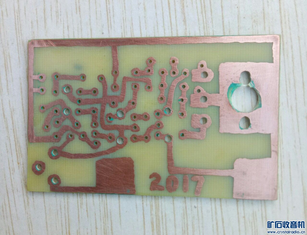

谢谢老师们关注,昨天帖子没了,今天回来了,不知道为什么。我的机壳是自己用亚克力沾的,立邦用烙铁烤着自己掌握温度,然后找个直角弯成的,接口用氯仿(三氯甲烷)粘接,电路图是前辈们发的,我只是仿制,度盘是集成吊顶的吕板,用网上买的数字冲子冲的,线路板油漆笔描画,盐酸双氧水腐蚀,老师们多提意见,电路图 IMG_20170910_091353.jpg 201518wezi2ejs0j32jp12.jpg

IMG_20170817_054806.jpg 先固定原件位置打眼,背面用油漆笔把眼之间连起来,干了以后用盐酸1份双氧水2份水3份溶液腐蚀线路板,收听效果在北京地区和别的收音机一样多,总电流3.3mA省电

请问各位老师,这个电路声音太小了,怎样调偏流能使声音加大呀?现在感觉声音不够用,安静的房间还可以吧,有一点动静就不行了,谢谢老师们指教,或者是怎样改改电路会更好

减小R4的阻值,将GB4的电流调为3-5mA试试。
