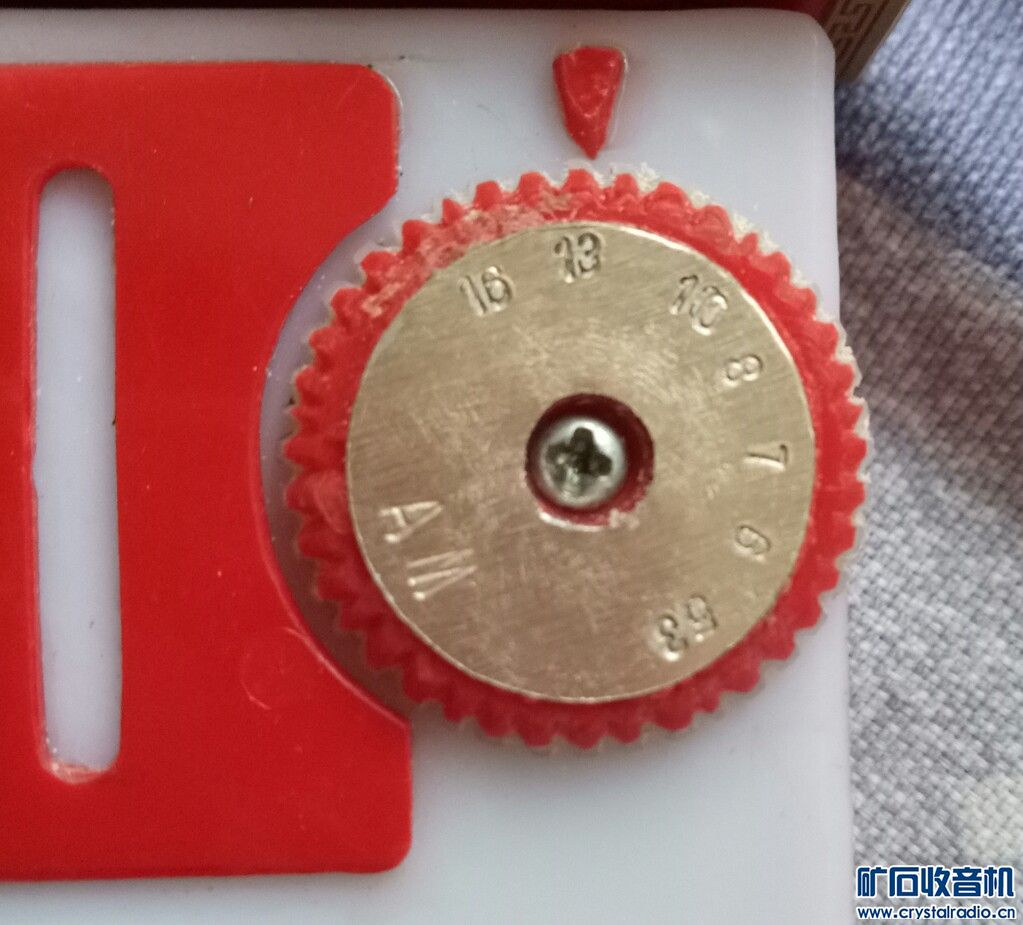

机壳做得非常漂亮,度盘怎么整的?希望能够给坛友们分享一下。先加分致谢了!
我也很喜欢弄耳塞机,还有个问题,这种壳子在哪里弄的呢?

拨盘是个亮点。

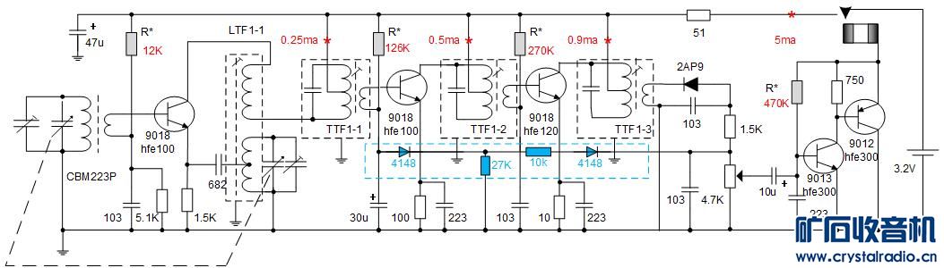

发表于 2017-9-8 23:07:41 | 显示全部楼层
以楼主的机壳,AA电池换成AAA的电池,还可以节约空间。。。。如果换成AAA大小的锂电(3.2,3.7,4.2V各种都有),会更给力。。。
另外,如果有TTF1(7*7)系列的本振和中周,合理布局印版,可以做成80mm磁棒+两级中放的小鸡鸡。。。10*10的中周也应该没问题
具体可以参照红星602的电路,坛友ljg312老师提供的(不知为啥,他被禁言了。。。。)
我仿制过红星602的电路(低放不一样,AGC略调),也是装在这么大的盒子里面的,参见:
【冬天,孵个一装就响的超外差小机。】http://www.crystalradio.cn/thread-1337959-4-1.html
这个小鸡做成功后,我按照北极兵老师获奖的那个DIY组装大赛的帖子(http://www.crystalradio.cn/thread-759152-1-1.html)中介绍的方法调整好,可以收很多台。。。

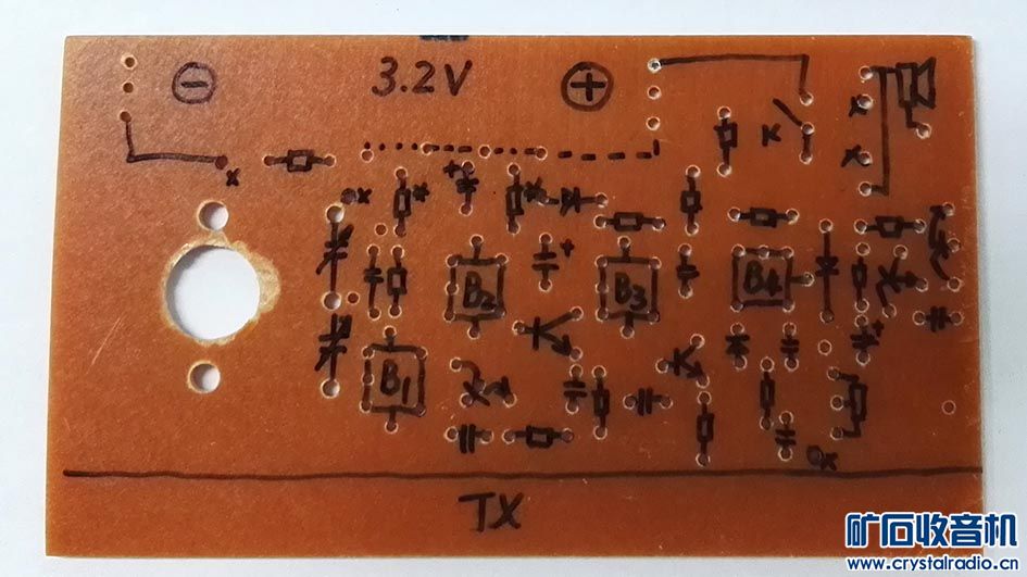

Booooby 发表于 2017-9-8 23:07
以楼主的机壳,AA电池换成AAA的电池,还可以节约空间。。。。如果换成AAA大小的锂电(3.2,3.7,4.2V各种都 ...
你这个调偏置板很有特色。记号了。
发表于 2017-9-8 23:21:52 | 显示全部楼层
乙猪 发表于 2017-9-8 23:19
你这个调偏置板很有特色。记号了。
还记得不,这个板子是记号笔手绘的丝印。。。好像你点过32个赞的
发表于 2017-9-8 23:26:47 | 显示全部楼层
你这个调偏置板很有特色。记号了。
最近用HX 108-2的电路画了个板子(低放简化,还是耳塞机),空了再装个袖珍机。。
