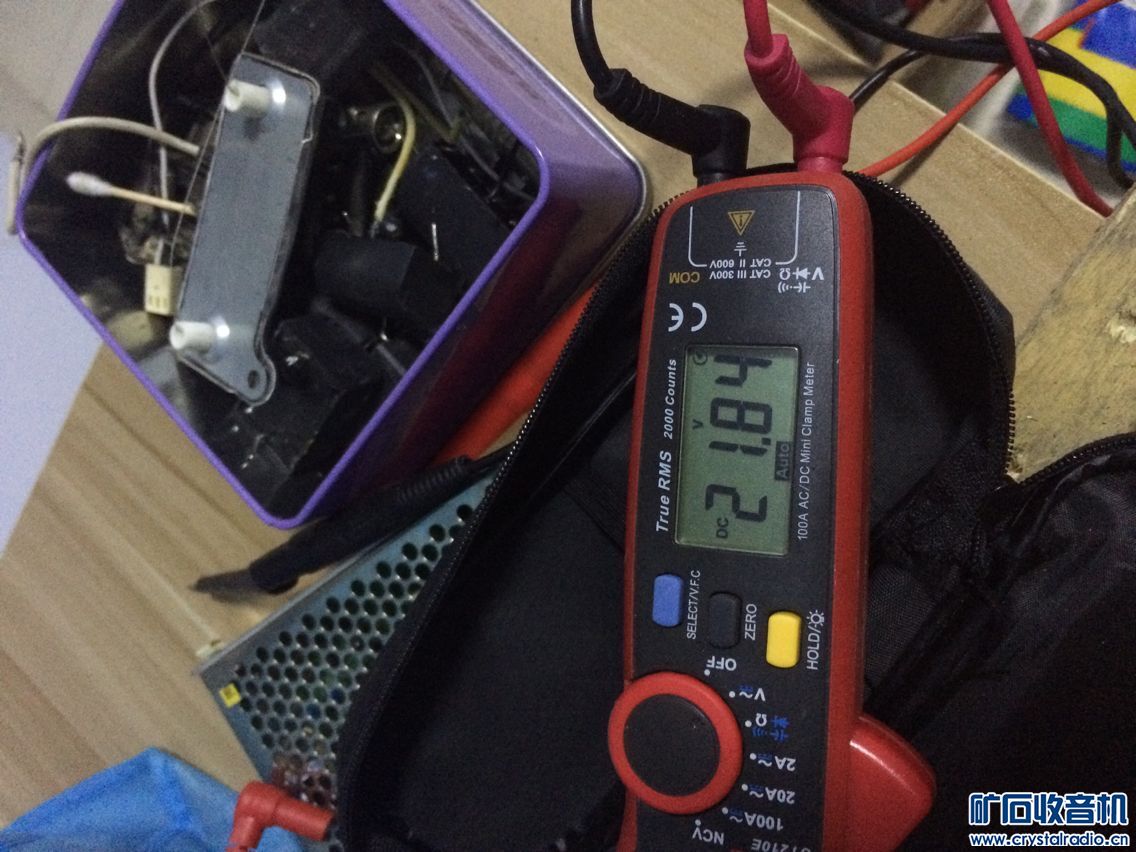

要了2个12v的led灯电源  12v5a的  60w     这个电源改24v比较简单  发出来分享一下 。体积还算比较小,24v2.5安的电流对这个烙铁是够用了
改进的地方:1:变压器4根线并绕的 现在分成2组 改成2线并绕 然后首尾串联成一组这样线圈就12v变成24v了。
                     2:稳压二极用管原来是10v左右的  一般电磁炉里有18v的稳压管换上电压大概20v多一点   好多电瓶车充电器里有5.1v稳压管  可以并联上。
                     3:原来输出滤波电容耐压16v的  现在换成耐压25v以上的

改好以后输出电压
改好以后输出电压

发表于 2017-9-10 19:16:57 | 显示全部楼层
楼主最好不要这样做,这样改了以后变压器匝比变大,MOS管尖峰高容易损坏,而且IC供电有可能回超过30V导致IC损坏!

这个我看ic专门有一组线圈供电 。 在不改变次级线圈的情况下  ,电压由原来的12v提升到24v   ic的供电会提高一倍。这样就危险了,有可能会烧ic 。但是改变次级线圈等于还是工作在原来的12v状态下就能提供24v的电压。应该不会存在烧mos管的问题。 我是这样理解的  ,只是我水平有限用语言表达的也不好。不知道对不对。 有没有高手来给讲讲。

辅助绕组咋比没变,IC是安全的。
主输出绕组匝数翻倍,理论上反射电压会升高,开关管如果余量留得不多的话,有击穿的危险。
实际上开关管没事的概率也很大,弄过很多这样的反激电源,次级匝数大范围变动,开关管反峰电压变动不是很厉害,吸收回路稍作调整就能把反峰压下来。您把开关管和变压器之间的那只蓝色的吸收电容换大点,更好一些。最好改成RCD吸收,这样更保险。

还是直接弄个24V的开关电源好一点,毕竟电压升一倍高,动一发而抖动全身,只把稳压管改动一下,而稳压电路的偏置电路还是按照12V的电压设计的,没有对应改造,对效率,稳压效果等等都有非常大的影响,万一出了点故障电压超过24V,到时候把烙铁主手柄烧坏了可得不偿失噢!谨供你参考一下,但精神可嘉!

不好用,不但干扰而且烙铁头感应电能点亮led。焊接维修微芯片电路板容易谁坏芯片。最佳就是工频变压器安全可靠。
