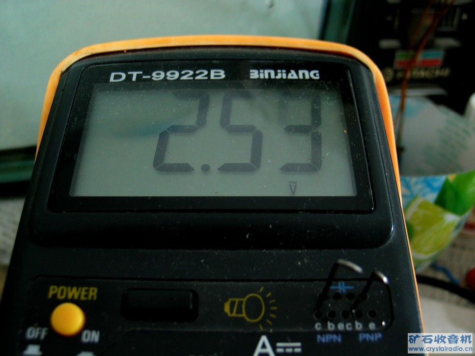

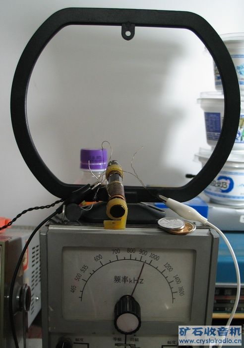

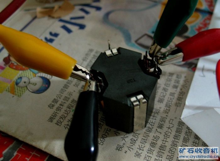

补充:提升电感/班尼组合电路的测量:
在组合大环矿机磨机过程中,逐步将电路演化,用220V/12V小变压器的次级作为提升电感,电感量151H、阻抗943K,基本与我用的2820检波管的RD实测值1000K相当。再与班尼电路配合,保证检波管的最佳阻抗工作点,使20K音频阻抗变压器能有效的放音,实现从高RD至低音频阻抗器件的相对匹配。
由于高阻抗变压器的次级线阻一般较大,会降低效率,所以此方法可以减低高RD检波管的匹配难点。
由于班尼电路用常用的检波管后端串电流表无法测实际效果,又做了音频毫伏测量电路。用简易信号源从谐振线圈前端感应送入1000Hz调制信号,用300欧/635K变压器作为低频毫伏激励线圈,替代300欧耳机测量音频电平。实验做了提升电感/班尼电路组合取舍状态测量,测得20K阻抗变压器300欧端音频电平从1.32V提升至2.53V,说明提升电感/班尼电路组合的明显匹配提升效果。实验:http://web.crystalradio.cn/bbs/thread-152446-1-1.html
音频电频测量法能反映矿机谐振、检波、音频组件各部分的匹配状态,与高频测量相比业余条件下容易实现。
提升电感是纯感性工作状态,电感本身的线阻并不重要,对于谐振阻抗、多种RD值的检波管、音频阻抗变压器之间的配合,使矿机玩者有更多的继续磨机余地。
音频电平测量示意图:
300欧/635K低频激励线圈,635000/300=2116倍,2.53/2116=0.0012V,换算得知测得2.53V的实际音频电平为0.0012V。
[ 本帖最后由 qg2007 于 2010-11-25 09:12 编辑 ]
