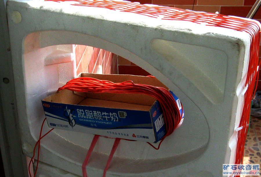

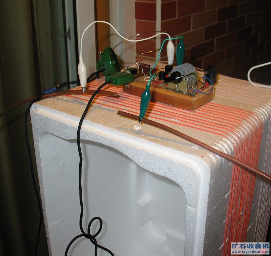

实验天线单元:
反绕双值中波大环,180微亨×2,一组用0.1×50里兹线、一组用多股塑皮线,原来是做对比试验的。并联使用时为120微亨,配合270+240P可变电容组合,可覆盖中波范围。

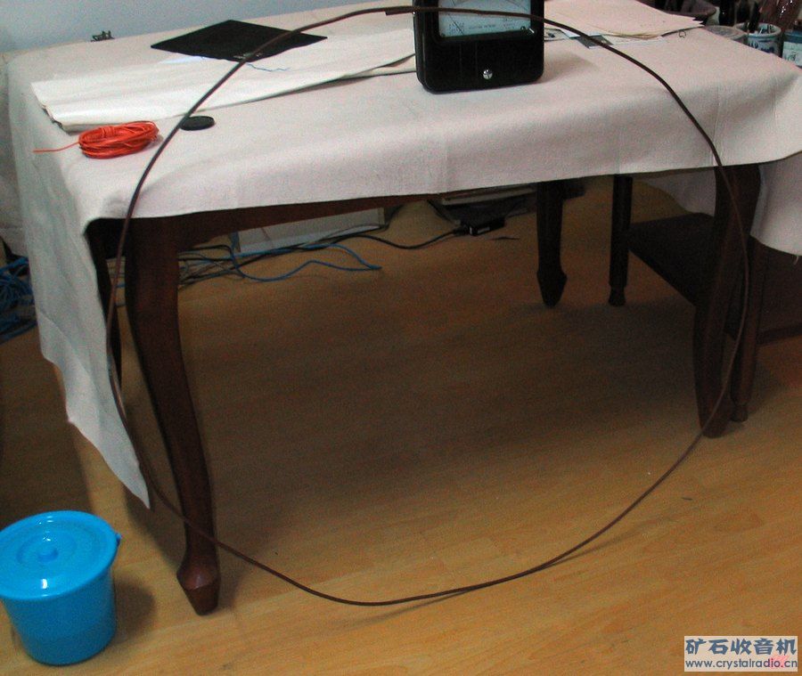

短波大环采用6mm直径长3米的铜管,做成直径1米的圆环,配合配合270+240P可变电容组合,可覆盖短波4~18MHz范围,灵敏度和选择性都不错。
中波大环用陷波器线圈和短波大环都来自龙虾老师的创意。陷波线圈用塑皮线在纸盒上绕制,约180微亨,放在大环线圈之中,配合365P可变电容,可以将强台压制至无声,方便弱台接收。
我是将中波天线和陷波器放置在阳台,用引线连接至室内,对与中波段来讲,引线略有一点分布电容问题不大,主要方便懒人卧床方式收听
晚上收短波时,将组合单元拿到阳台,接短波大环收听。
[ 本帖最后由 qg2007 于 2010-9-16 14:04 编辑 ]

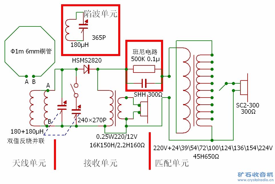

组合组右上角是陷波器调谐单元,用365P双联的一联。实际上面也含有BAT85二极管,也是一个通用的接收部分。

接收单元为组合图下面部分,实际上是一个独立的矿机,接上任何线圈就能接听。
接收单元的调谐部分由240×270双联并联组合使用,双联经“水煮”提Q,用高压摇表测量电阻无穷大。
检波管使用HSMS2820,Rd1080K,是按X老师设计线路制作Rd测量仪测定的,比梁老师的2820的Rd值低一点。昨天梁老师告知,YYDZ张老师那里有Rd1800K的2820,准备进几个玩玩。关于检波管Q值的数值,参考了2003老师的实验数据。
检波管用接线柱连接,方便实验替换。在磨机过程中换过多装检波管,2820的效果最好,中波短波都行。
接收单元还含有220/12V0.25W小变压器,该变压器初级电阻16K、电感150H,空载阻抗900K。初级可配接2820检波管,次级可配接300欧耳机。

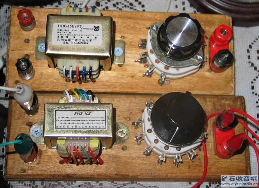

阻抗匹配单元是由10W多抽头变压器与分线器组装而成,按自耦方式连接,空载阻抗260K,可提供300欧至约10K的阻抗匹配选择。
阻抗匹配单元实际做了两个,另一个用15W多抽头变压器,空载阻抗160K,也是自耦链接,有10欧的匹配接点。
实际接收效果差不多,很难区分伯仲。

发表于 2010-9-16 11:55:55 | 显示全部楼层
陷波器为什么不用泡沫骨架呢?提高它的Q值可以减小对傍台的副作用。

基本单元拼装就是这样,但是连接仍然有技术问题。
我做的阻抗匹配器直流电阻比较低,600-700欧,直接连在检波管的输出端声音小。梁老师分析了原因,是检波后的直流分量直接加载低直流电阻值的阻抗变压器上,从而拉低了检波效率。
解决的办法是用班尼电路,班尼电路的电阻取值500K,远高于变压器的600-700欧电阻,相当于直流分量断路。班尼电路的0.1u电容,相当于音频信号通路。我没有采用可变电位器调整方式,只是简单的做了一下隔直处理。
