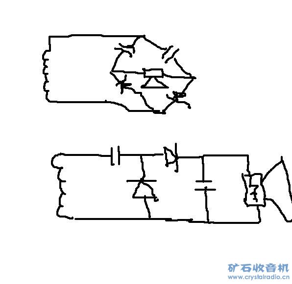

矿机用2.5吋舌簧喇叭放音,2.5毫安,太响了!

发表于 2010-11-29 08:55:17 | 显示全部楼层
回复 34# 焦流生 的帖子
楼主的负载接法可是这样?
发表于 2010-11-29 08:59:37 | 显示全部楼层
倍压检波有两种,是哪种呢?
倍压检波有两种,是哪种呢?

 楼主| 发表于 2010-11-29 22:27:27 | 显示全部楼层
原帖由 蒙古乐忽门 于 2010-11-29 08:55 发表
楼主的负载接法可是这样?
正是这种接法。它好像不是传统的经典的接法,但是效果好。

 楼主| 发表于 2010-11-30 22:28:38 | 显示全部楼层
原帖由 蒙古乐忽门 于 2010-11-29 08:59 发表
倍压检波有两种,是哪种呢?
是第二种。

发表于 2010-12-1 11:23:58 | 显示全部楼层
并接二极管也有道理,二极管可以获得最大的导通电平
