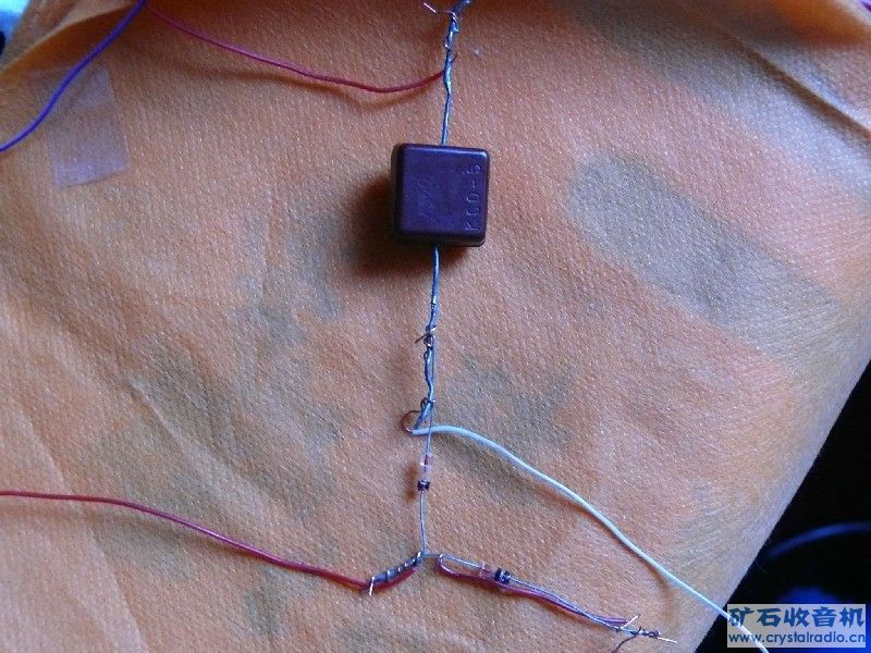

改进!听说倍压检波好,接上两个1500P的云母电容和二极管,试听,太好了,达到900多微安。用耳机听,震
耳欲聋。

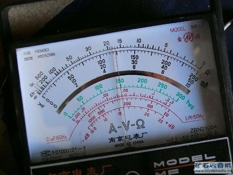

因为胡乱接线,想整理线路,无意间将倍压检波的一只二极管碰掉断路,原以为声音会立马减小,没想到音量
没变,太奇怪了。重新调谐电台,发现声音更大了,赶紧换毫安表,同时换上80欧舌簧喇叭。
奇迹般地发现电流达到两毫安,语言峰值电流达到2.5毫安以上。巨响,满屋10米外听得清。
我在长春市里,收吉林省台,150千瓦。
电路省略,一看便知。传统单管半波检波为何远不如这个断开的半个倍压检波电路,具体是:次级线圈的一端
接1500P电容,再串接二极管,再接次级线圈的另一端。舌簧喇叭跨接二极管两端。
万用表使用5毫安,50毫安档。

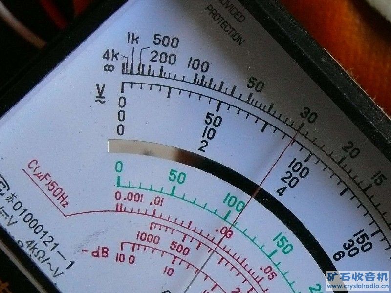

有图有真相。看图。
 楼主| 发表于 2010-11-17 21:34:58 | 显示全部楼层
看图,刚才没发上来。
