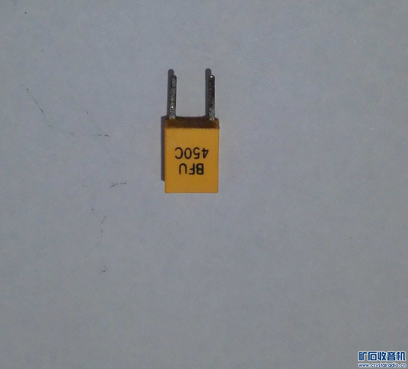

一台马兰士收音头有显示,但按各个开关键无反映。测量晶振电压,一边5伏,一边是零伏。我测过其它的晶振好像二端都应该有电压。请问各位师傅,是晶振坏了,还是集成块坏了。谢谢。

不好修,我有一台没修好。LA1265有点热?这个晶体 本来测的是坏的,换上也没有用。收音机上的。
 楼主| 发表于 2017-9-6 22:56:32 | 显示全部楼层
晶振测量是不是无穷大。
发表于 2017-9-6 22:57:13 | 显示全部楼层
liubingwen 发表于 2017-9-6 22:56
晶振测量是不是无穷大。
是无穷大的。。。。
