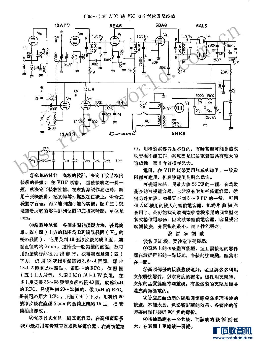

关于fm求6j1的两级中放电路图

相位鉴频后面限幅级不改动 也就是高频头中频后多加一级中放 头2级中放看了许多图纸阻容参数都是一样的 我 ...

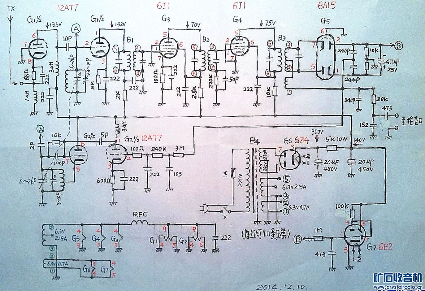

谢谢谢谢!也就是说在限幅级前面的原来二级中放,再加一级是没问提的,那能不能不要限幅直接加一级尼,电路如(带有AFC的FM调谐电路)样,原来的二级直接加一级尼?
发表于 2019-12-25 21:19:57 | 显示全部楼层
这个图纸用的比例鉴频 可以加一级中放 我装过 不会自激啊
发表于 2019-12-25 22:26:49 | 显示全部楼层
谢谢您的回复,图纸和楼主发的的一样,也是用的比例鉴频吗?如果是的,我直接加一级,太好了,谢谢谢谢!

发表于 2019-12-25 22:29:43 | 显示全部楼层
这个电路记得楼主也装过 增加了1级中放 好像机器出掉了 我听过还是不错的
发表于 2019-12-25 22:57:06 | 显示全部楼层
好的,谢谢,那我就放心了!就按这个电路加一级中放改成三级中放不加限幅...定案!!! 感谢夕阳看胆哥的指导.....谢谢!
发表于 2019-12-28 01:16:01 | 显示全部楼层
上面18楼的图纸,检波管脚画错了吧,7在下.....
