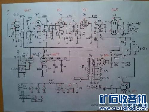

不知道6j1一级中放的电路怎么增加一级,有哪些需要改动的地方,针对6j1管特求一份两级中放的电路

 楼主| 发表于 2017-9-2 21:01:27 来自手机 | 显示全部楼层
jiangqishan8 发表于 2017-9-2 20:33
你发的这份图就很好。
你好前辈,这份图也是坛里下载来的,我打算在此图上再加一级中放,不知道直接加还是需要哪些改动

多级高放或者多级中放,按照第二级中放的电路,加多一块进去,就应该可以了。最麻烦的是如何消除自激。所以,一般都采用屏蔽隔离的模组方式。

发表于 2019-12-25 11:38:17 | 显示全部楼层
微信图片_20191225114048.png 这样加,适当考虑增加AGC电路

谢谢老师指点,复制一级中放到原来二级成三级了就可以了吗,不用限幅管...

谢谢老师指点,看楼主就是这样加的吧,每个管子加屏蔽就可以了吗?

相位鉴频后面限幅级不改动 也就是高频头中频后多加一级中放 头2级中放看了许多图纸阻容参数都是一样的 我装过几个中放板倒是没自激不知道论坛其他朋友制作后自激不 老师不敢当 您客气了 爱好者而已
