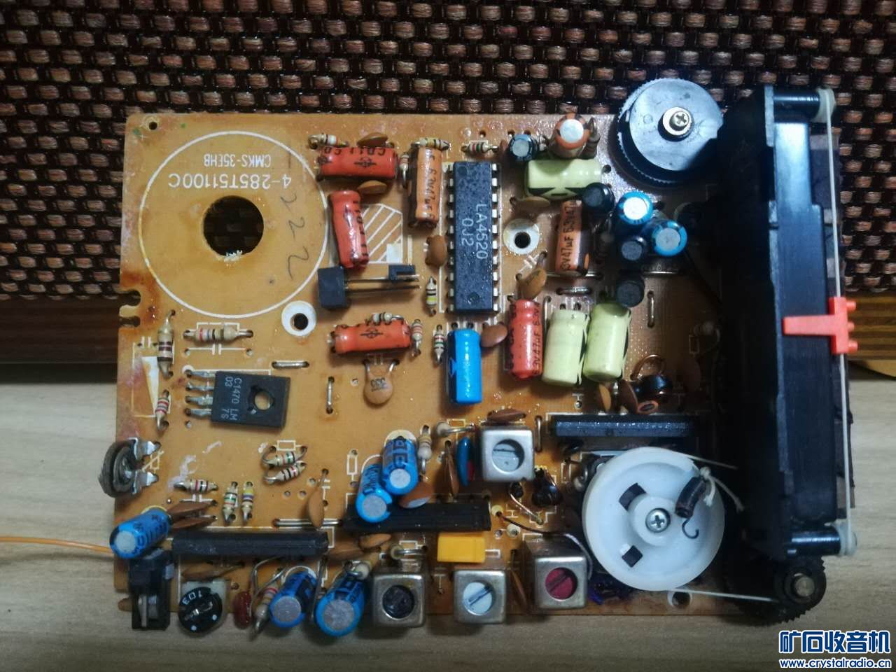

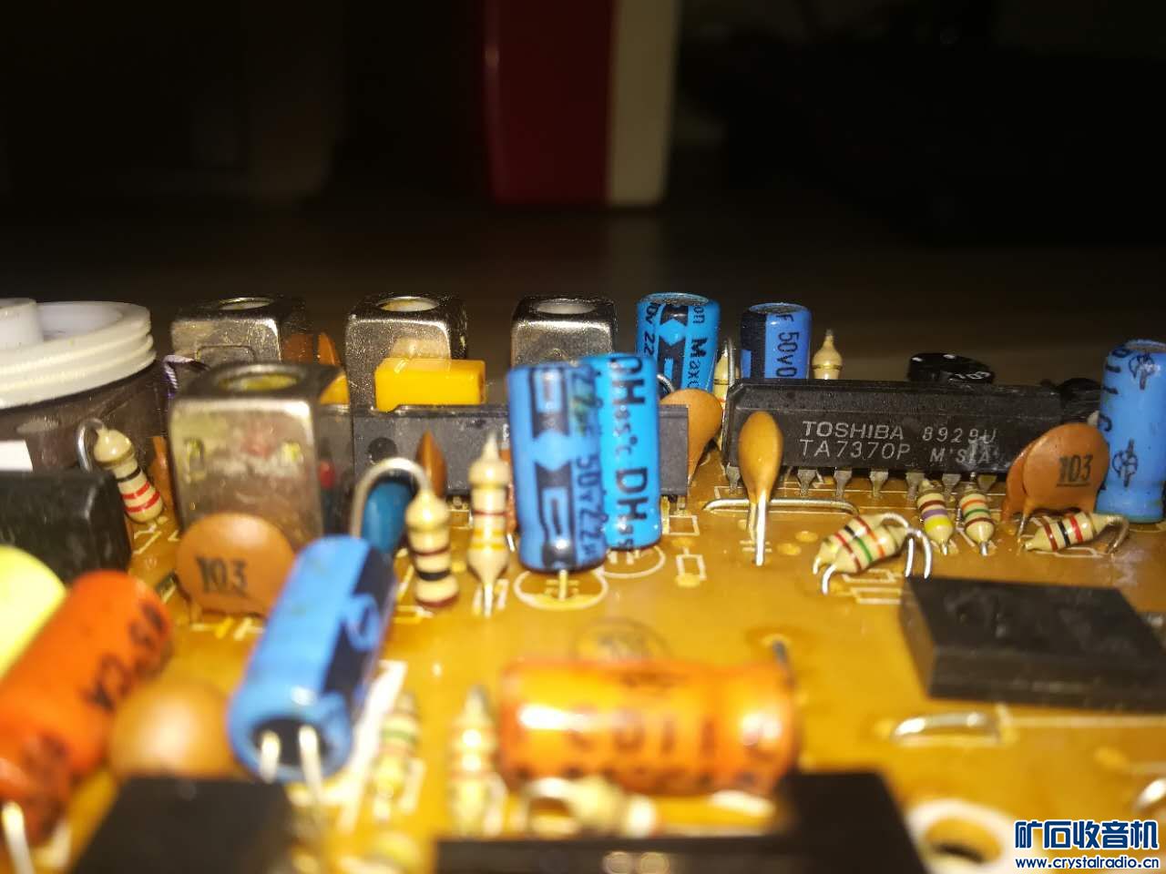

 楼主| 发表于 2017-9-5 10:07:45 | 显示全部楼层
昨晚拆了一个随身听,测试了,居然还能收音,中波调频都响,灵敏度还挺高的,由于原件太密,只看到LA4520 、 TA7370 其他的看不到,不知道其他的集成电路是什么。。。。
