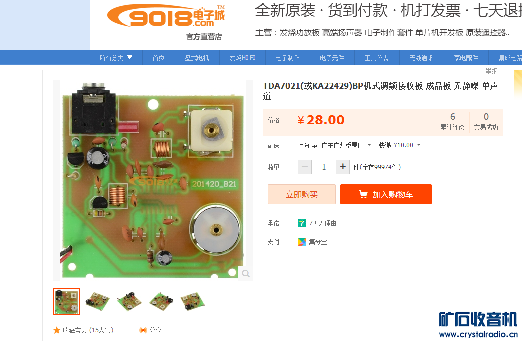

有计划给海燕D322-1加装调频,在某宝上看到这块单声道FM接收板,自己有一个这样的空气四连,请教各位大神,如果将这块接收板的密封双联改接到空气四连上不知道是否可以正常接收使用呢?感谢指教 :
发表于 2017-9-2 09:02:27 | 显示全部楼层
看看容量是否和那块板子一样;还要考虑连线的影响,尽量靠近安装

TDA7021收音板,用来改海燕,那是严重的不般配呀。
7021灵敏度,音质,都是渣渣。这般拉郎配,不合适。
最次也该整个全分立或者TA7640一类或者性能更好的IC的收音板。

可换。板上这种密封联最大容量一般为20P的,不知您现有的空气联什么容量,上机后还是需要调整的。

没错,声音真的一般般,和小半导体的声音差不多,两头不够!
还不如老的CXA1019调频部分,简单,灵敏度高,声音好听,从音频输出那里接线也很简单!

TDA7021使用单连的。效果很一般。
用TA7335+TA7640好啦。
或者使用一块带四连的晶体管FM板。
