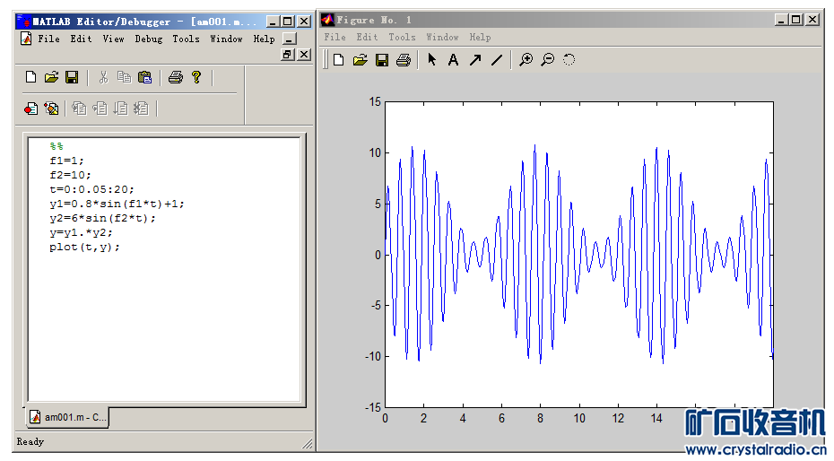

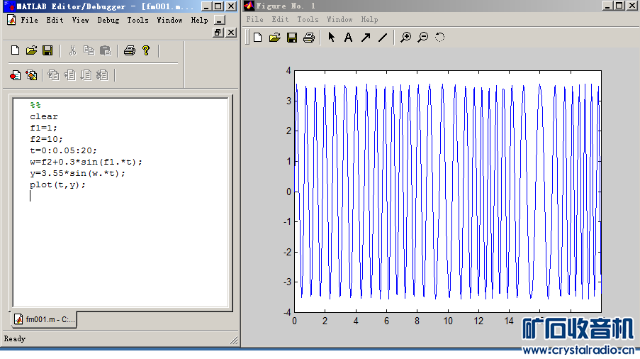

AM/FM波形的MATLAB仿真小程序
 楼主| 发表于 2017-9-1 19:12:30 | 显示全部楼层
am 和 fm 波形及简易代码见图

 楼主| 发表于 2017-9-2 11:43:27 | 显示全部楼层
调相波形PM
发表于 2017-9-2 16:49:44 | 显示全部楼层
这不叫仿真吧,只是写个函数画出曲线。
 楼主| 发表于 2017-9-2 17:18:51 | 显示全部楼层
mrjingf 发表于 2017-9-2 16:49
这不叫仿真吧,只是写个函数画出曲线。
也可以这么说。函数是抄通信原理书上的。:D
发表于 2017-9-2 19:31:09 | 显示全部楼层
哦,根据公式自动生成图形原理,不过也不错,很有实用性
 楼主| 发表于 2017-9-2 19:36:17 | 显示全部楼层
只是调节一下参数,使图形好看些,就可以了。
