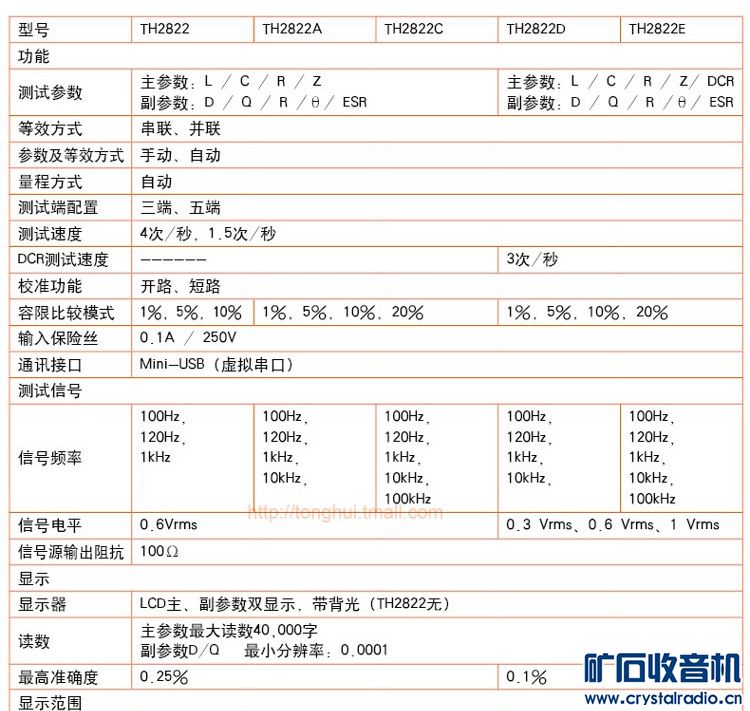

发表于 2017-9-2 16:30:02 | 显示全部楼层
我和楼主一样,关心这种手持式Lcr电桥有一段时间了,
就平时业余爱好使用来说。不必非要追求外国名牌福禄克、安捷伦等等。【银子大把的不在此列】
国产手持电桥目前有优利德、同惠和华仪三家较为合适,
优利德有611和612两个型号,前者500上下。后者700以内可买到,本人以为612型频率可达100khz,五位主副参数显示,比611强不少。
另外优利德还有专门测电阻、电容或电感的三种表。如UT601【电阻+电容】,UT602【电阻+电感】,UT603【电阻+电感+电容】,价格也只要100-200元间。但它们测量范围相互错位,精度也不如电桥,使用频率估计与一般万用表的1khz一样、而且不能测量LC的副参数。
同惠的TH2822分五种型号,但价格在700-1700之间,高频率的价格偏高。
华仪的价格报960,体积、重量都大于优利德,但外表很拉风。性能参数与优利德612很相似。用8节电池供电。截图如下,
其实我说了这么多,自己还是没有下手,总觉得业余搞搞Diy,已经有了N块万用表,还有个老掉牙的信号发生器。已经能够应付90%场合下的测量需求。剩余10%靠经验估计、或碰运气也差不多能对付。呵呵!
仅供LZ参考。
发表于 2017-9-2 16:48:56 | 显示全部楼层
在用TH2822A,感觉还可以。
