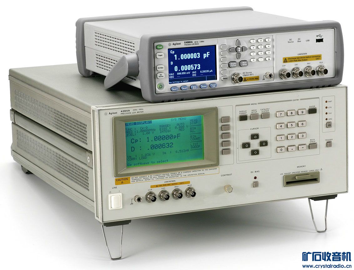

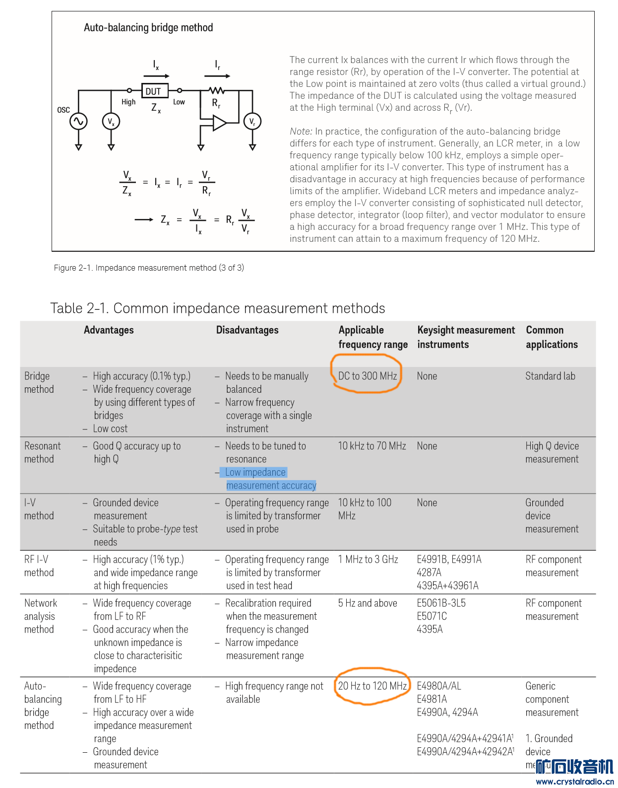

春眠不觉晓 发表于 2017-8-30 23:51
电桥太高级,是科研人员用的吧,普通维修者,整个LRc表,测个电阻,电容,电感,足够用了吧??
楼主和大部分人回帖说的电桥就是 LCR 表,
因为廉价的低频 LCR 表通常使用了自动平衡桥原理,所以也可以叫做 LCR 电桥,不过和传统的电桥不太一样。
传统阻抗电桥(科研用):
楼主和大部分人回帖说的电桥,是下面这种自动平衡桥:
