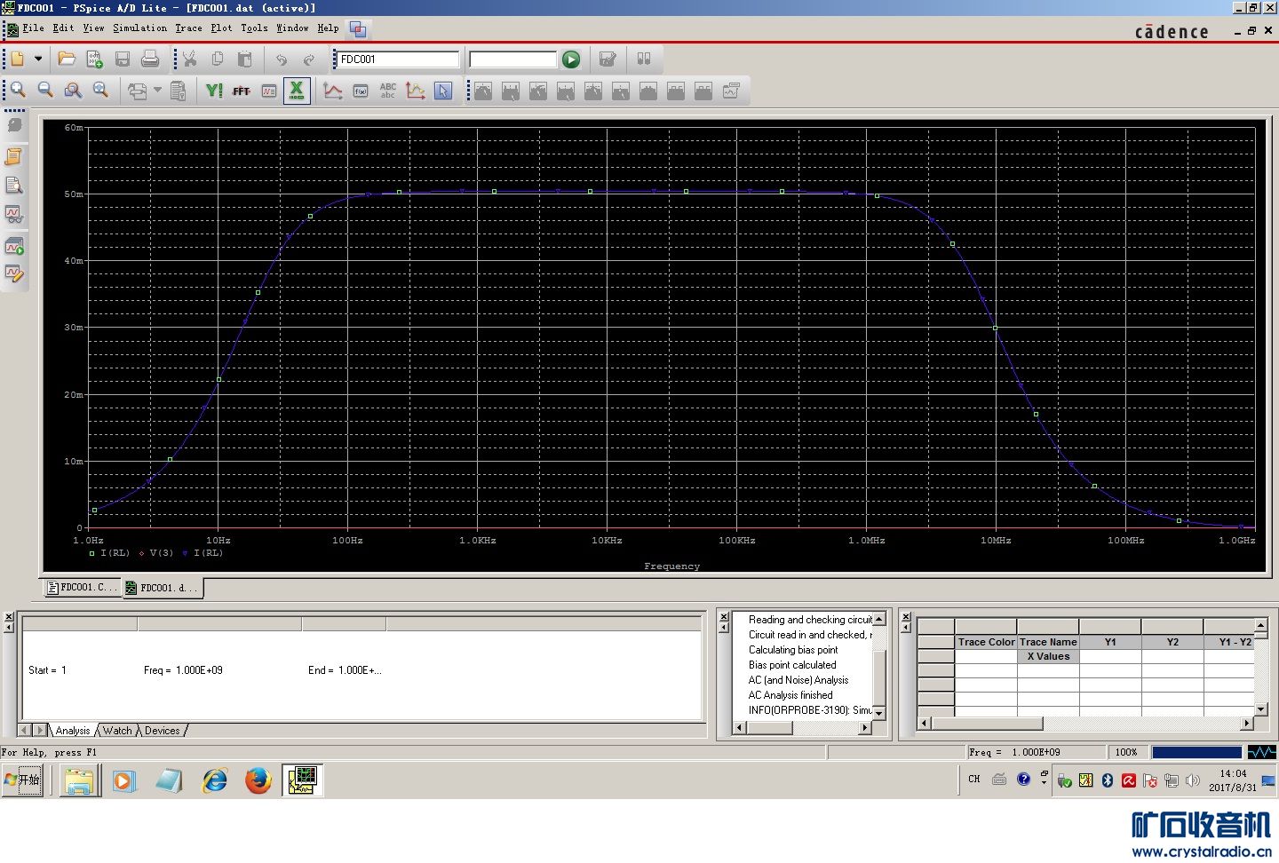

晶体管放大器的反馈电容对频率特性的影响

发表于 2017-8-29 23:10:59 | 显示全部楼层
此电容俗称高频负反馈电容,为的是抑制电路的高频增益或防止自激,多用在低频放大电路中。
此电容的作用大小不但与容量有关,还与基极阻抗有关,偏置电阻越小、前级输出阻抗越小,此电路的作用就越不明显
接上此电容会明显降低电路的高频增益

发表于 2017-8-30 07:16:46 | 显示全部楼层
这个电容也称为密勒电容,容量很小时可降低高频率的增益而减小自激的可能,容量足够大时Ic是缓慢上升近乎直线,因而也被早期的电视机等设备用作帧频信号发生器。

发表于 2017-8-30 11:57:21 | 显示全部楼层
这个测试不提供信号源内阻,测试结果没有意义
 楼主| 发表于 2017-8-30 12:22:47 | 显示全部楼层
电压源内阻是0.  就是CIR文件中的 VIN.
发表于 2017-8-31 13:43:19 | 显示全部楼层
信号源内阻为0,就没有反馈端作用了,多半没有设置好仿真参数得到不同的结果
 楼主| 发表于 2017-8-31 14:00:49 | 显示全部楼层
有个偏置电阻和一个耦合电容.应该加个信号源内阻.我试试看.
 楼主| 发表于 2017-8-31 14:08:41 | 显示全部楼层
信号源内阻50欧
