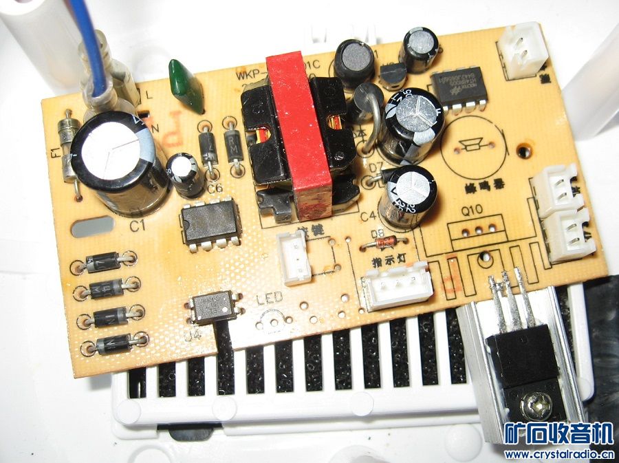

家里一台加湿器坏了,型号是LD-BJ25D,属于轻触按钮控制开关和喷雾量的,连水位检测也是用单极水位检测,不像市面那些用干簧管检测,带电位器调节风量的。
故障现象为插电,红灯亮,按开关后红灯变蓝,然后又变成红灯,类似于开机保护的情况。

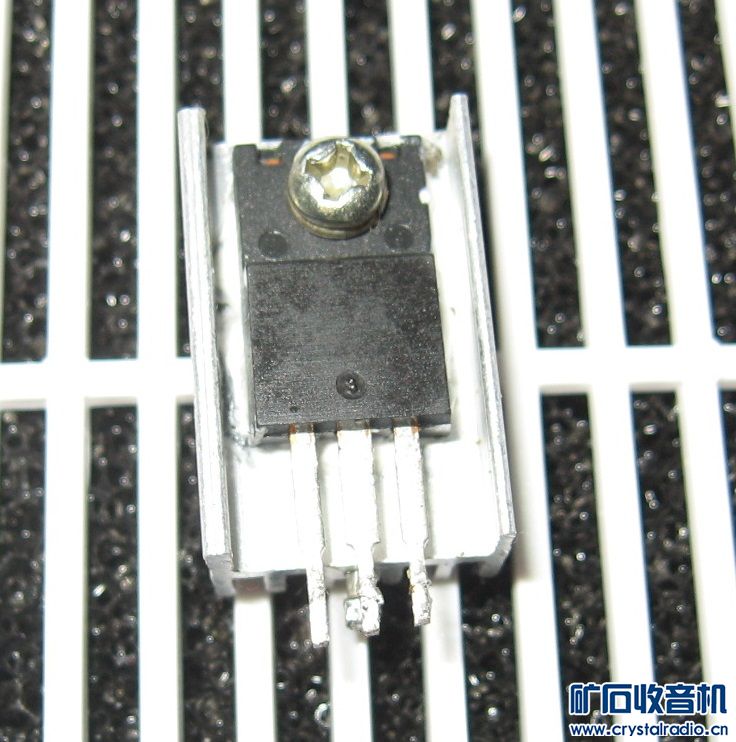

拆机检查发现超声波震荡的驱动管击穿了,无奈型号被打磨掉,网上找不到类似电路图,请问下各位,这管子可以用什么型号替代。
谢谢。
补充内容 (2017-9-23 22:09):
试过BU406和13005替换驱动管,但都没法起振
补充内容 (2017-9-28 18:45):
找了手头有的场效应管,尝试用12N60U和8N60C替换驱动管,还是没法起振。

 楼主| 发表于 2017-9-1 19:41:10 | 显示全部楼层
参考其它经验,试用BU406换了后,开机不保护了,但是不起振,估计替代型号不对,继续求助,谢谢

发表于 2017-9-11 23:11:16 | 显示全部楼层
对管子的要求是400V 4A 60W 主要是放大倍数要足够高,小了不起震。
发表于 2017-9-11 23:28:22 | 显示全部楼层
发表于 2017-9-11 23:48:26 | 显示全部楼层
逍遥客 发表于 2017-9-11 23:28
我记得这个管子要用高反压,900V左右,有一点你说得很对,放大倍数要大~~
加湿器原用的晶体管就是BU406

 楼主| 发表于 2017-9-13 19:35:08 | 显示全部楼层
逍遥客 发表于 2017-9-11 23:57
也有用BU406的,这个要看楼主机器的工作电压了,但是楼主已经用过BU406,不起振,是不是还有另外零件问题 ...
谢谢,也有这个可能性, 但手头没有示波器,没法测量是否起振,因为我看了下,这个里面您上面几个电路里所具备的电感元件。跑线路判断震荡管是由一个8脚IC输出给一个小三极管后直接驱动震荡管的。这个8脚IC我估计是单片机之类,因为整机就一个按钮,按钮信号输入到这8脚IC控制,开机--大风量--中风量--小风量--关机。我也百度了许多,但跟网上的电路图有很大出入,唉,学艺未精参考不出苗头啊。
