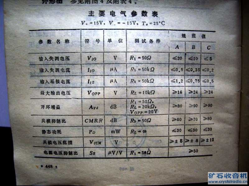

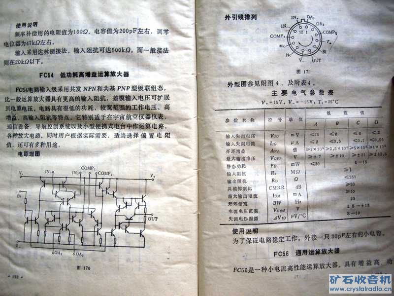

    根据FC54运放的参数表可知,FC54最低工作电压为3V。TL061的最低工作电压为2V。 FC54是仿制国外TL061的国产产品,最低3V工作电压是绝对保守的。我做了N块MF63表测试,FC54供电在2.5V时MF63就能正常工作。为了保险起见,我们设定当供电电池电压低于2.9V时,电池电压显示为电池不合格,低于表盘上红色BAT Good指示范围。这样的设置有2个好处:保证了万用表的测量精度和提醒使用者及时充电,以免电池过放电失效(当然万无一失的最好方法是加装铁锂电池放电保护板)。
FC54运放参数表
FC54运放参数表

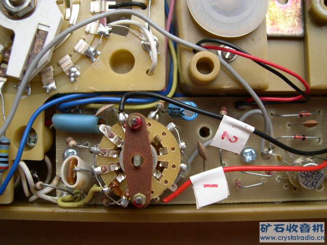

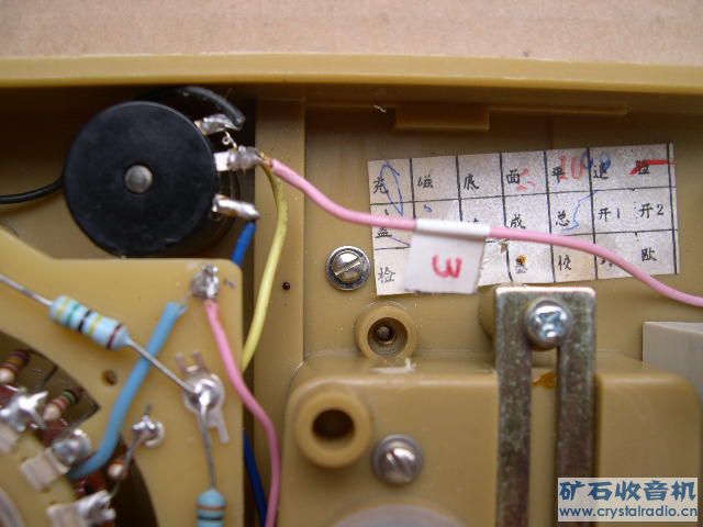

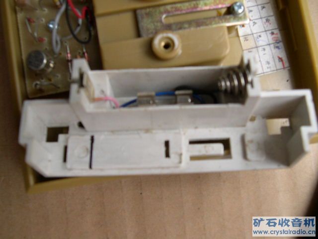

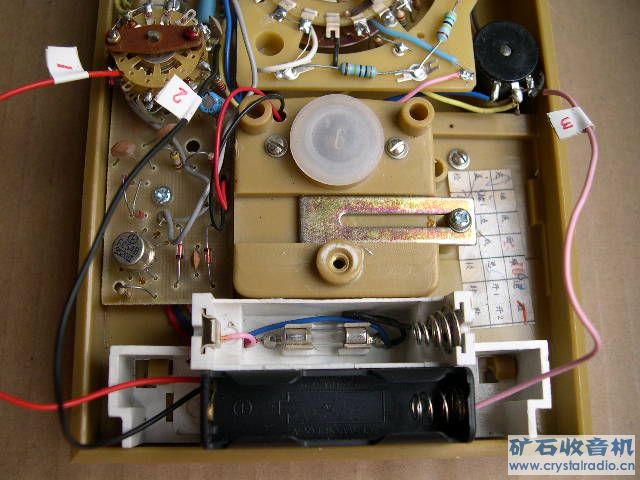

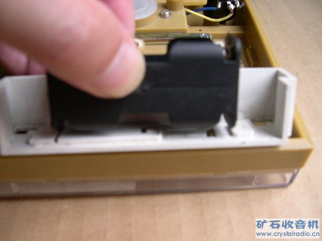

3)电池夹的改造:把原电池夹底的金属片和电线拆掉,把电池夹金属片下面高出的一截塑料烫平57毫米长一段,烫平这段与原电池夹的单节5号电夹位置平行,用以放新加的2节5号电池夹,具体如图。新加的2节5号电池夹的公共极引出接MF63欧姆调零点位器的中点脚,正负极分别接到功开关上,具体如图。
拆除原电池夹金属片和电线
拆除原电池夹金属片和电线
烫平新电池夹下面凸出的塑料
烫平新电池夹下面凸出的塑料
新电池夹的正负连线接到调零的中间地线上
新电池夹的正负连线接到调零的中间地线上
新电池夹的正负接到功能开关上
新电池夹的正负接到功能开关上
以上改造仅供参考,如有错误之处请多多包涵。谢谢各位观看,。
[ 本帖最后由 迷电子管 于 2010-11-13 08:28 编辑 ]
新电池夹3根引线接线位置
新电池夹3根引线接线位置

FC54其实和TL061还是有很大区别的,内部电路各种运放大同小异,仅仅失调调整端相同是不能完全说是仿造的。FC54有一个偏置端可以满足超出一般微功耗器件的工作范围而承担特殊应用,这是TL061做不到的。另外由于当时水准限制,器件需要一个外部小电容器作补偿。
就同时代的器件而言,5G26与FC54功能相似,一致性却好得多。不过这两种器件都属筛选留用的最好型号,现在还都仍然在生产中,各项性能应该比当年更出色。
