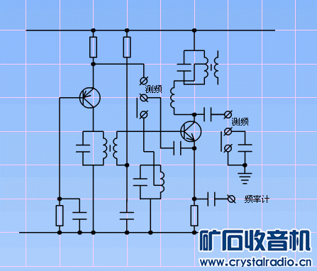

请教:直放式收音机能实现数字显示接收频率吗?

只要不怕复杂、不计成本,方法很多!

给你一个参考设计,下面是在单管来复式直放机引入测频电路的方法。
当双刀开关拨到“测频”位置时,整个电路构成一个正弦波振荡器。拨到“接收”位置,则是标准的直放电路。
在“测频”与“接收”之间进行转换时,谐振回路受到的影响很小,可以认为振荡频率就是接收频率。

楼主提出的问题实际上是一个用数字方法测试弱小调幅信号的问题。精确的测试这种信号,首先是要把这种信号放大到一定的幅度,这个幅度必须要满足数字频率计的灵敏度,采用的电路不会比直放式收音机的电路简单,除非楼主的直放式电路具有很高的增益。简单的直放式电路恐怕难以满足,那就需要多级放大,多级放大就要多级调谐,多级调谐的电路比起外差式接收机制作起来可能更难!
上面一些朋友提出的一些方法,基本上都是一种近似的方法,如果弄一个精细一点的机械度盘,经过校准之后直接在度盘上刻度,精确度也不会很差,早期那些机械度盘的信号发生器不就是这样弄出来的吗?
采用替代的办法将被测信号变换出来,这在原理上是可行的,比方说,将一个已知频率的振荡器信号与接收信号混频,通过混频指示器的观察证明振荡器的信号与被测信号之间确定的数量关系,振荡器所接的频率计指示值就是信号频率值了。不过这个振荡器会对接收信号形成干扰,测试完之后需要关掉才行。这种方式有一个优点,微伏级的信号也有希望测试。只是这种电路也不简单,涉及到混频、可变振荡、混频同步指示等等。
有一个方法是不错的,那就是频谱仪,不需要担心信号幅值的大小、也不需考虑被测信号的调幅特性,只是没有这种必要吧!

把接收的高频信号分一路进行限幅放大,再引入有锁相环的压控振荡器,这时利用数字频率计就可以实现直放机的频率数显,也不会出现无台区没有频率显示的问题。不过,一个低层次的直放式收音机有必要这么做吗?
发表于 2017-8-27 22:07:43 | 显示全部楼层
用高速电压比较器做过零检测处理检波前的信号,只要1-2毫伏的载波就能输出幅度稳定的载波信号
我这个测频方案用于超外差机也是可以的,如下图:
根据开关位置的不同,可以分别显示天线调谐回路的谐振频率和此时本地振荡器的频率。
