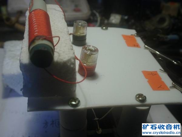

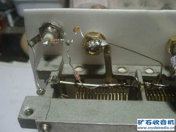

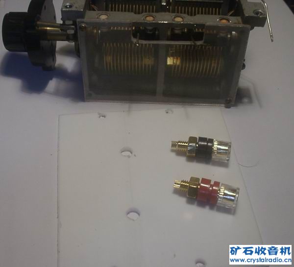

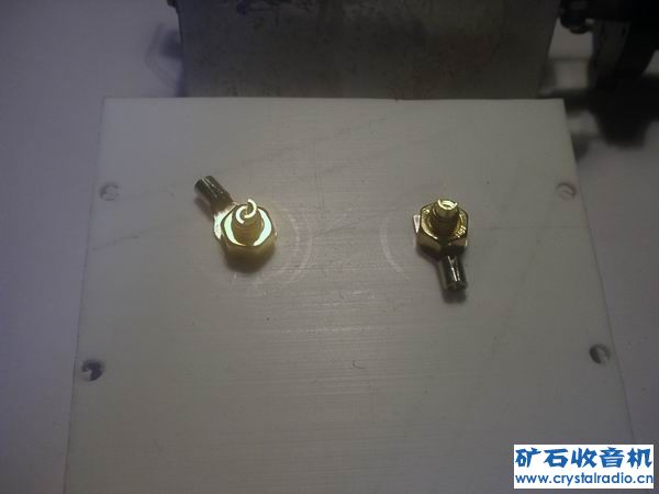

回复 45# 文鑫 的帖子

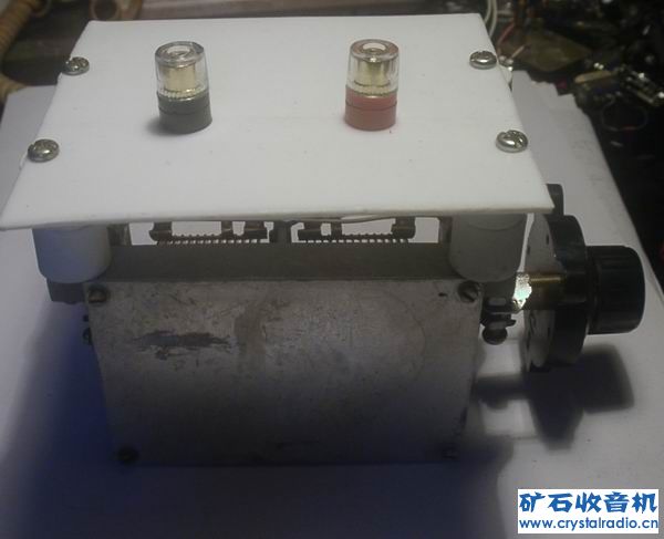

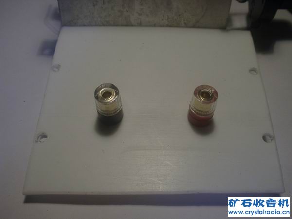

先别喊,这才是第一步,接下来要用一块低损耗板(如砧板)固定两个铜接线柱,离可变最近处连接起米。
发表于 2011-4-24 17:45:44 | 显示全部楼层
没看懂!梁老师,您图上那天线座是测试口吗?(MV)的。
发表于 2011-4-24 17:55:54 | 显示全部楼层
我先把板找好,就开工。嘿嘿!谢谢!
 楼主| 发表于 2011-4-24 17:57:01 | 显示全部楼层

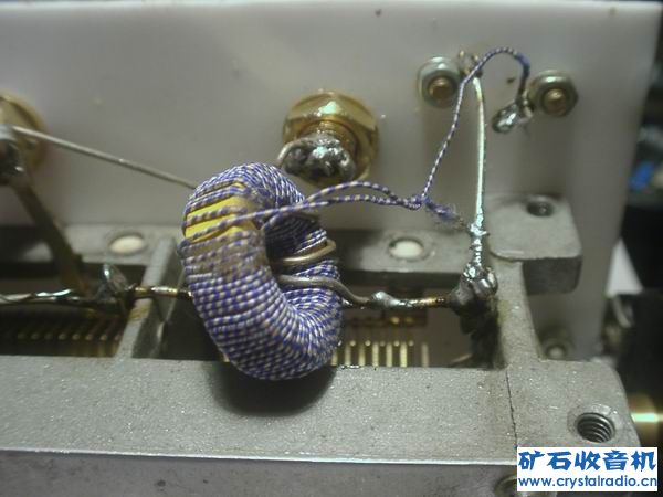

磁环匝数多的一边接信号源,AB两点是接线柱,专接被测线圈的。

 楼主| 发表于 2011-4-24 18:07:57 | 显示全部楼层
回复 50# 文鑫 的帖子

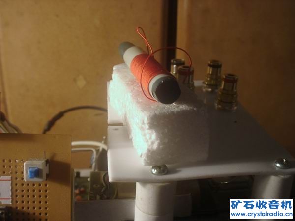

LF是低频,HF才是高频,送入高频700K信号,接上被测线圈,转动可变电容使电压最高,要很慢的转。这就是Q值。

虽然是简单Q表,各部分要象Q表一样认真处理。

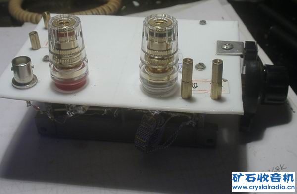

发表于 2011-4-25 11:16:42 | 显示全部楼层
没您那么好的双联和接线柱呀!就是一般的收音机空连和仪表上的接线柱。等固定好了再看看给您!嘿嘿!
 楼主| 发表于 2011-4-25 11:27:00 | 显示全部楼层
回复 54# 文鑫 的帖子

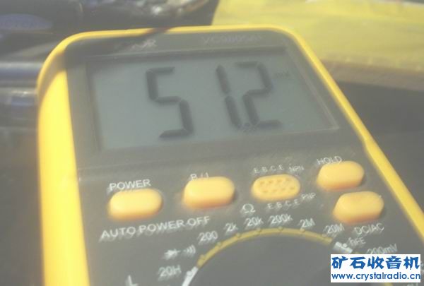

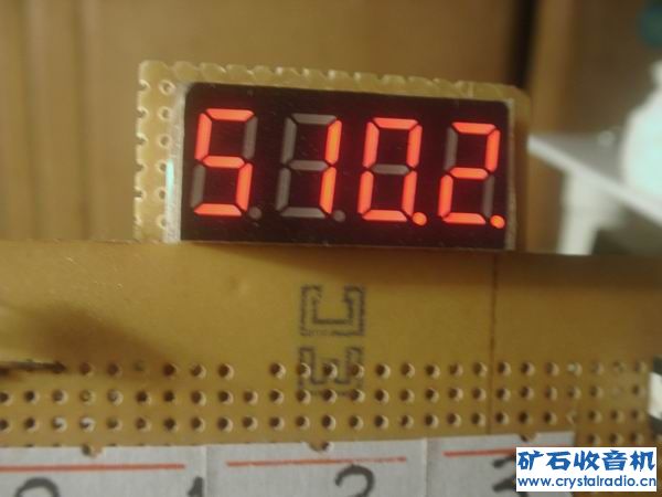

己经非常准了,Q510和Q510。

 楼主| 发表于 2011-4-28 14:10:22 | 显示全部楼层
回复 59# 玩的高兴 的帖子
清洗干净的电子管空气双连也可以用,将一边拆去6片动片,两连并连使用,信号源用AM的,测试频率600KHZ、1MHZ、1.5MHZ三点各测一次便可,磁环最好找的是节能灯、电子火牛中的小磁环。
