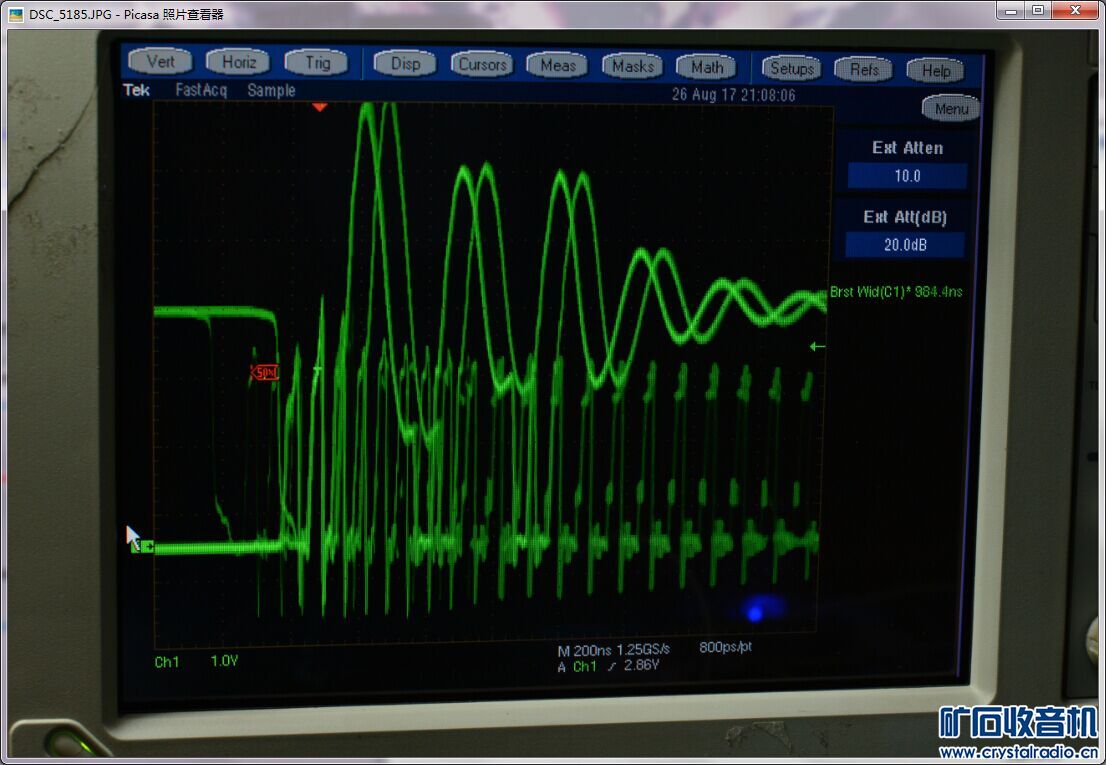

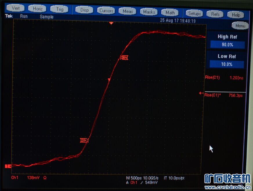

现代数字示波器效果已经很好了,比如这个,可以在很低的时基上看到10ns宽度的,针尖一样的脉冲
另外再说触发这个事情。数字示波器无论是否触发,只要处于RUN模式,他就会以额定采样率循环刷新采样缓存,直到触发电路送来信号,将此时的采样点标记在采样缓存里适当位置(根据触发位置设定,可以是存储空间的1-99%),这样你可以选择性的看到触发以前或者触发以后一定时间内的数据。并且无论是单次还是连续均如此,只是单次采样结束以后就停止了而已。
而你说的丢失触发前的信息,才是模拟示波器的最大特点。
部分高带宽模拟示波器内置了延迟线,可以提供TRIG VIEW功能,也就是由于触发电路已经被触发,但信号还在延迟线里绕圈的时候,示波器启动扫描,等信号到达的时候刚好能显示触发之前的一点信号。

看来我对现在的数字示波器应该重新认识了,虽雄心已不在,再买一个的冲动很强烈,对数字示波器的偏见部分消除,但仍有一些不解:
数字示波器离不开模拟-数字转换,对于单次脉冲来说是否会丢失取样间隔的一些信息,如宽脉冲叠加的窄脉冲
单次模式最高支持多高频率
类似示波器哪个牌子比较好,大致价格

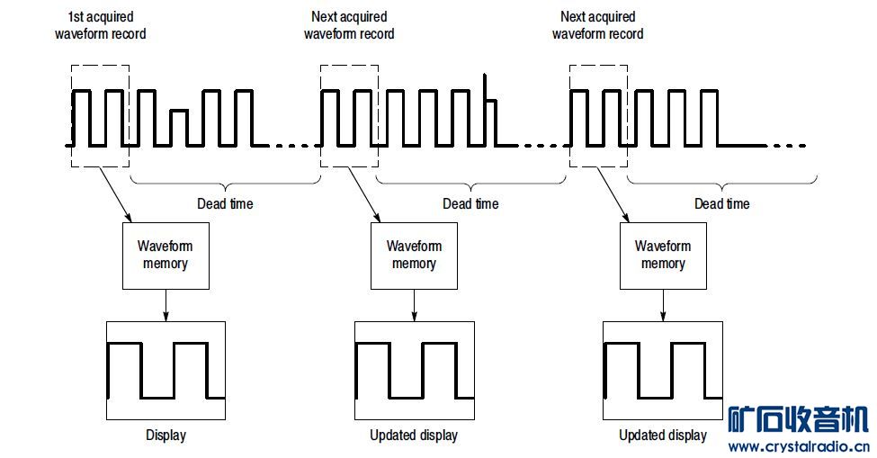

单次模式的带宽取决于采样率,奈奎斯特定理。
连续模式下低端示波器会丢失偶发脉冲。这里涉及到一个国产厂商不愿意提及的参数:波形更新率(每秒可被触发的最大次数)

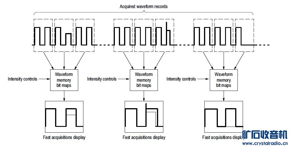

低端示波器示波器采样缓存每存满一次CPU就停止一次采集,转去搬运缓存里的数据到屏幕上。这段时间非常的长而且示波器不会被触发。也就遗漏了很多信息。高端的数字示波器采集与显示分成两个甚至三个CPU完成,并行工作互不干扰,以几乎连续的方式进行采集,得到的大量波形在专用的处理器内进行计算(通常类似叠加),计算出一定数量的波形每个点上的重叠概率,然后将此概率转换为波形在屏幕上的亮度。这就相当于模拟示波器的余辉变化。

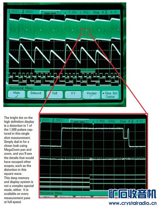

此类技术泰克称为DPO,数字荧光。安捷伦叫megazoom。另外国产的RIGOL好像叫ultra vision
一般示波器,通常1000多的国产货每秒捕获几十到几百次波形
DPO示波器,最高可以每秒40万捕获。
当然性能强悍的示波器价格也强悍,目前有两个不错的选择:
全新的,RIGOL DS1054Z,可以通过破解手段打开额外的带宽和采样率。每秒3万波形捕获(实测不太可能,估计有几千)。
二手的:agilent 54622A,带宽和采样率较低。但是捕获性能强悍,每秒2500万点,约2.5万波形。整机运行速度快,波形比较细腻,并且是实打实的参数,效果非常好

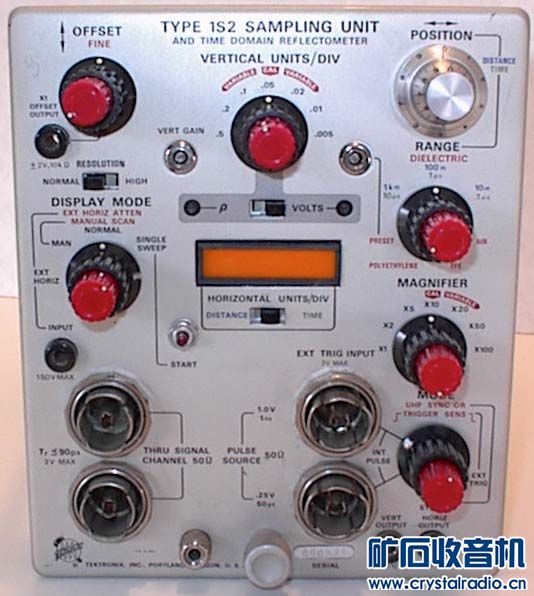

另。有些网友提到的“模拟采样示波器”和ART工作原理很不一样,里面也没有ADC,不必看到“采样”就往数字设备上联想。
