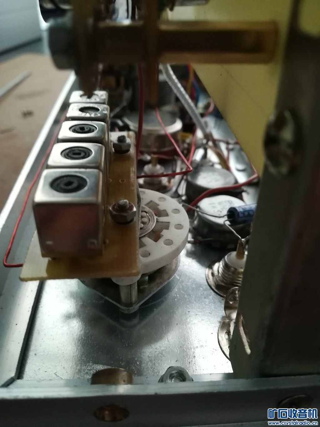

最让我得意的便是电感的安装方式了,从利达LSG-17得到的灵感,将电感安装在波段开关上,大量减少了飞线数量,所有LC组件之间以及和电路板的连线用0.8漆包线,可惜没有更粗的线,要1.2的就好了,0.8的不够硬,开关拆自J2459示波器,但经过了一些改造,一层一刀五掷开关。变容管目前用的是2CW81,开关可以切换两个变容管和没有变容管三个状态

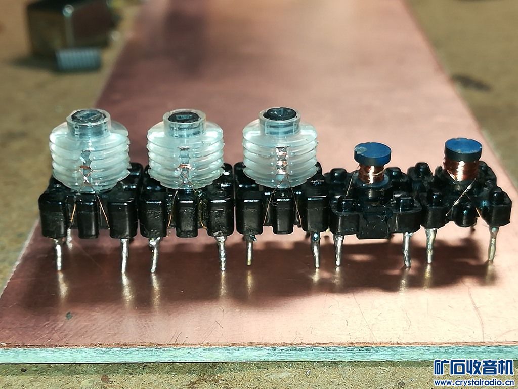

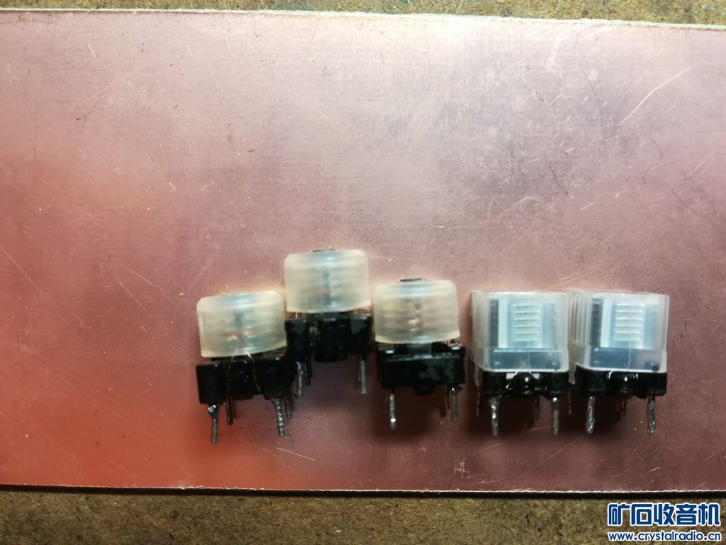

制作过程中的五个电感

五个电感的安装

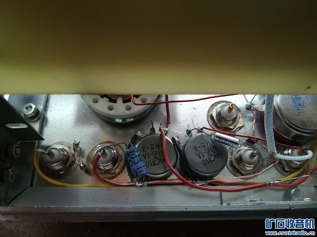

内部连线,两板间的电源使用铜柱连接

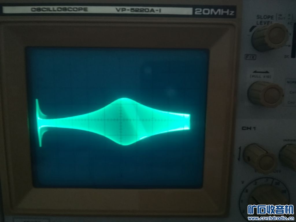

扫频波形

检波探头还没做好,迫不及待先扫一个465中周

继续发图,欣赏一下中频测试的曲线哈。。。。
顺便问一下,那三个调磁芯中周套件是哪里弄到的?
