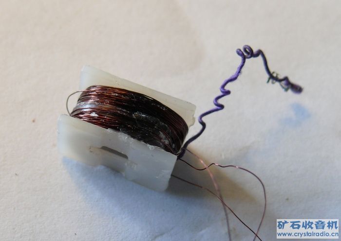

试改第二只:
根据梁老建议,将线圈架分中格,两边分别绕。
与第一只同样的线圈,全拆重绕。绕了一边,还没绕另一边,哗啦,散了,害我!
重来,绕完一半,用蜡封固,再绕另一半,终于绕完了。
将绕好的反绕双值线圈装入耳机,这个是原来声音响的军用SC2-300耳机架,电感量是37mH。现在它最响,很明显比其它好SC2-300都响。
 楼主| 发表于 2010-11-12 08:12:25 | 显示全部楼层
细听与普通线包的300有一点区别。
反绕双值的像晶体管机的效果,略有点强冲击的味道。
普通线包的像电子管机感觉。
SC2-300耳机线圈改反绕双值可以提高音量!

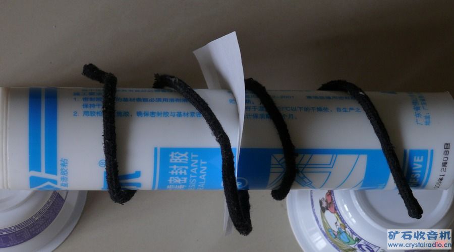

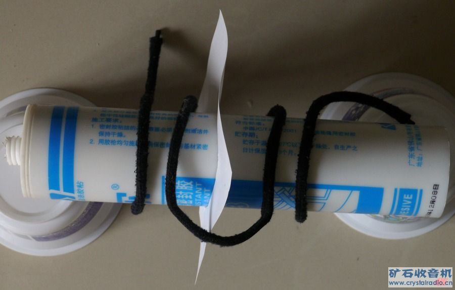

具体怎么个反绕双值的、
反绕之后改变接法实际上还是正绕。
全部正绕的俩线圈,改变接法也能做到是反绕。
真正俩正绕、或者真正俩反绕线圈,顺向串联起来的电感量当然比单个线圈要增加
真正俩正绕,或者真正俩反绕线圈、反向串联起来的电感量当然比单个线圈要减小。
真正俩正绕,或者真正俩反绕线圈、无论顺向还是反向并联起来的电感量都会减小。不会增加。
不知你那种接法属于哪一种?
 楼主| 发表于 2010-11-12 12:21:40 | 显示全部楼层
试试就知道
顺绕,中间抽头,头尾串接,电感减小,舍去
绕一半,另一半反绕,中间抽头,头尾链接,装入耳机架,电感增大,可用
[ 本帖最后由 qg2007 于 2010-11-12 12:27 编辑 ]

 楼主| 发表于 2010-11-12 13:20:48 | 显示全部楼层
哈哈!整个清楚的示意图
 楼主| 发表于 2010-11-12 13:23:40 | 显示全部楼层
像我一样,把鞋带解了,比划一下
