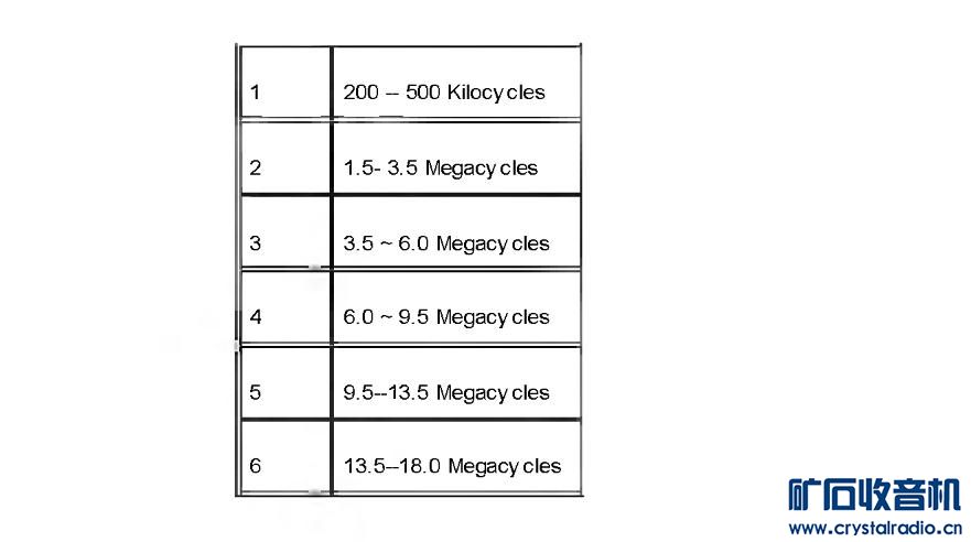

★★★终于搞到完整的1960式机载收讯机,但是电路不知道怎么弄。还得麻烦大神们帮...

鲸音 发表于 2017-8-25 00:11
照片里就用了一个12V的电瓶,不过带不起来,只有变流机慢慢的转,表盘里的灯泡亮的很暗,电子管不亮。
再加一个串联起来就可以了。

发表于 2020-12-7 13:21:08 | 显示全部楼层
航空低压直流电源的国际标准电压标称值就是28V,实际在24~29V之间都可以。如果这个机器有28V直流电源接口,你就放心给一个电压24~29V之间的电源,只要功率容量够就没问题。但通电之前要注意先检查有没有短路的地方。

看变流器输出几组电压,直接去掉换变压器,方便玩

ywmxyz 发表于 2020-12-7 03:26
https://www.radiomuseum.org/r/frunze_solovej_soloway_us_9_us9.html
是中波的吗?如果是的话没多大意思.
变流机是27V直流变220V交流的;似乎国外绝大部分玩BC-348的玩家都是用变压器供电,但是必须要在机箱后面打一个孔以穿过电线。我比较死板,仅仅因为是原配的变流机和不想打孔破坏机器,所以不是太想弃用。不过也准备了一块合适的变压器。而通上电后听见机器内部变流机咕噜噜的转的声音,挺有意思的。
变流机部分是一个模块可以很轻松地换掉,重新做一个变压器的模块换上去。但是必须要打孔。
shiuyipyuen 发表于 2020-12-10 02:38
是中波的吗?如果是的话没多大意思.
机载AM/CW接收机原型是美国广播公司BC-348N,覆盖0,2-0,5和1,5-18mhz六个频段
发表于 2020-12-10 10:50:32 | 显示全部楼层
真太落后,这些波段战机上天线根本没效率.后来西方近代战机都改75-275MHZ去了,即使最先进的跳频电台,
再后的高速跳频电台---一秒钟转换频率百次以上的,也是使用这段频,天线效率高.
