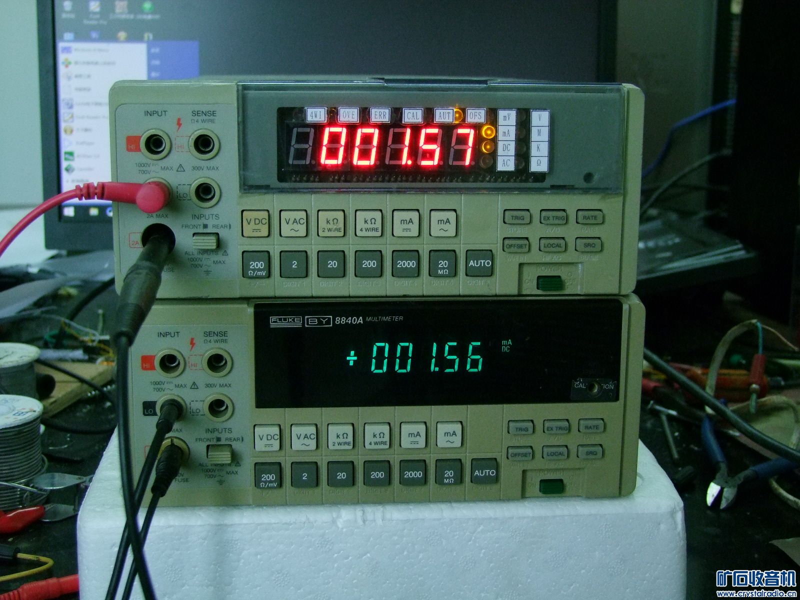

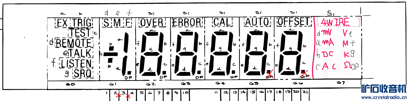

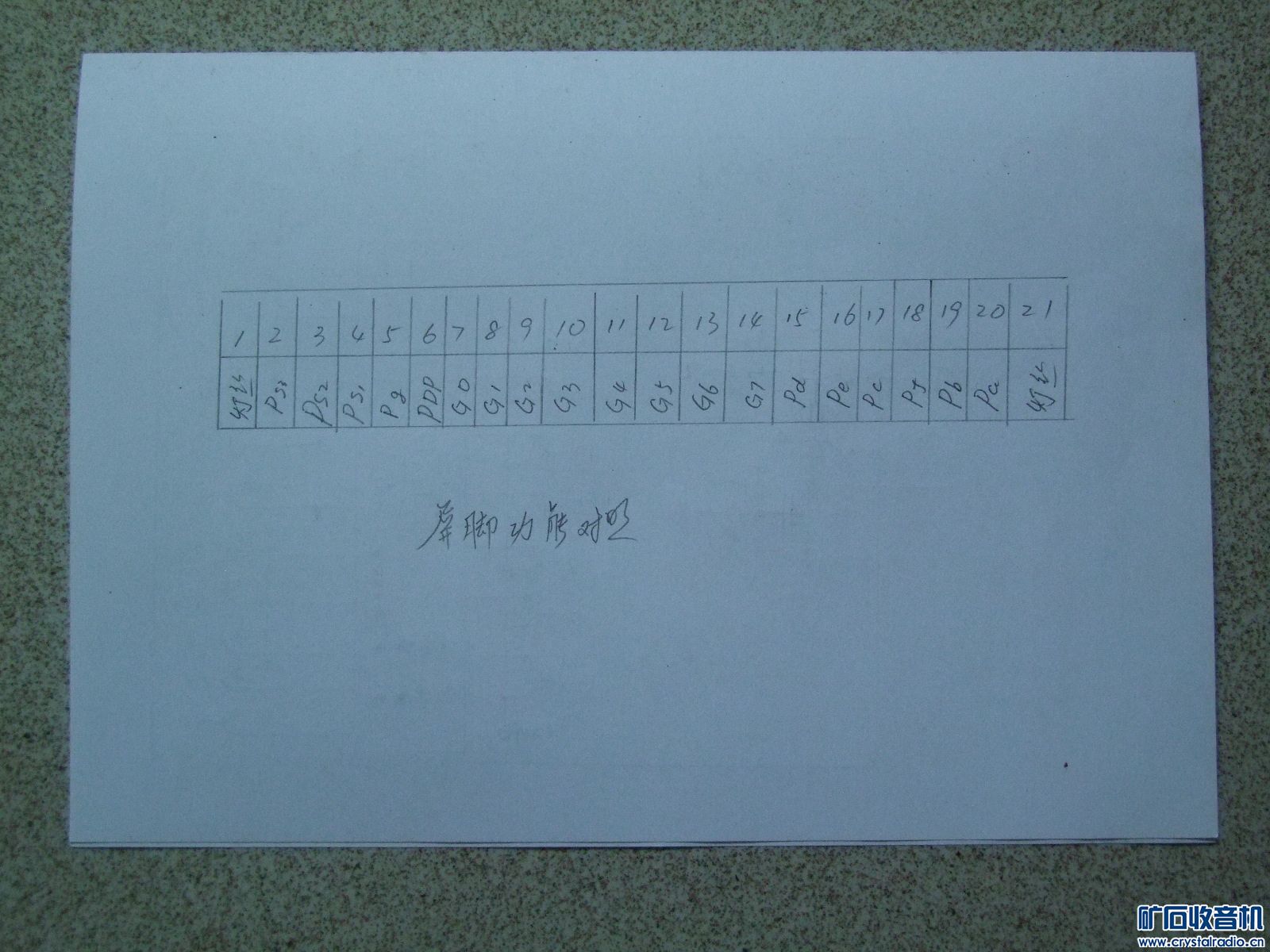

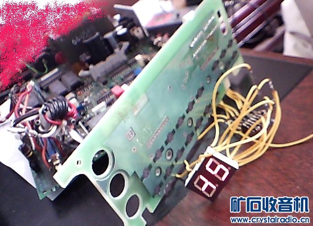

入手死屏8840A一台,借鉴网上经验,准备DIY,初步进行了两位实验成功。想利用灯丝绕组做电源不成功,因为灯丝绕组中心抽头接+5伏,如果要利用该绕组,需要拆下变压器,将5伏电源断开,这样只需在屏电路板上做个简单整流电路供电就行了,否则需要另考虑电源供显示屏使用。
去掉不常用功能
一位
两位

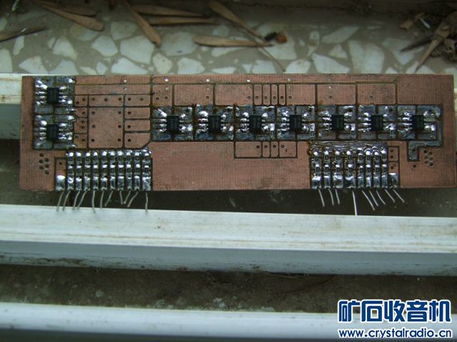

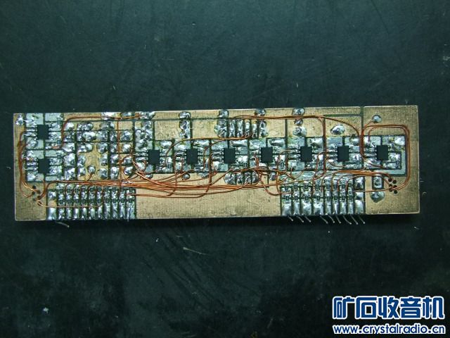

 楼主| 发表于 2017-9-7 18:22:37 | 显示全部楼层

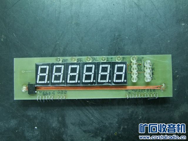

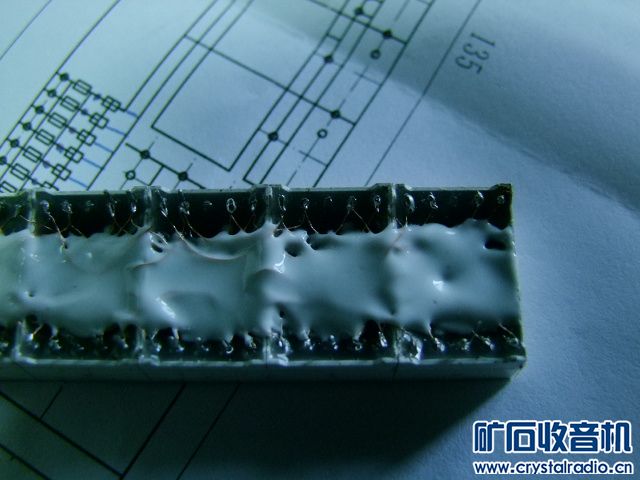

第3版屏完工,使用贴片电阻,飞线少了一半,到此告于段落。
刻制第3版LED屏,使用贴片电阻
6只一位LED组合的6位屏,需要在底面连好多线
焊好电路板,飞线比上一版少多了,但是看起来还不少,手工刻制的单面板,只能这样了

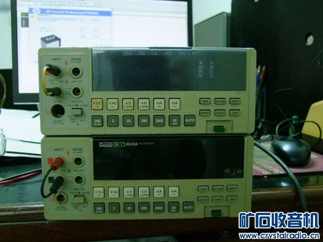

两台8840A,没有提手,缺后边框,还少一个电流挡插孔
死掉的荧光屏和废弃的一、二版板子

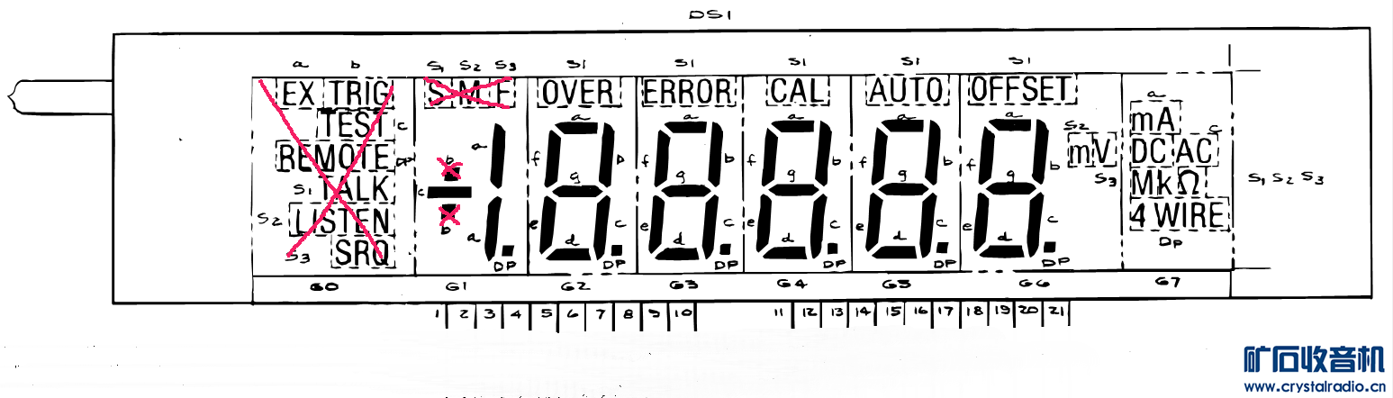

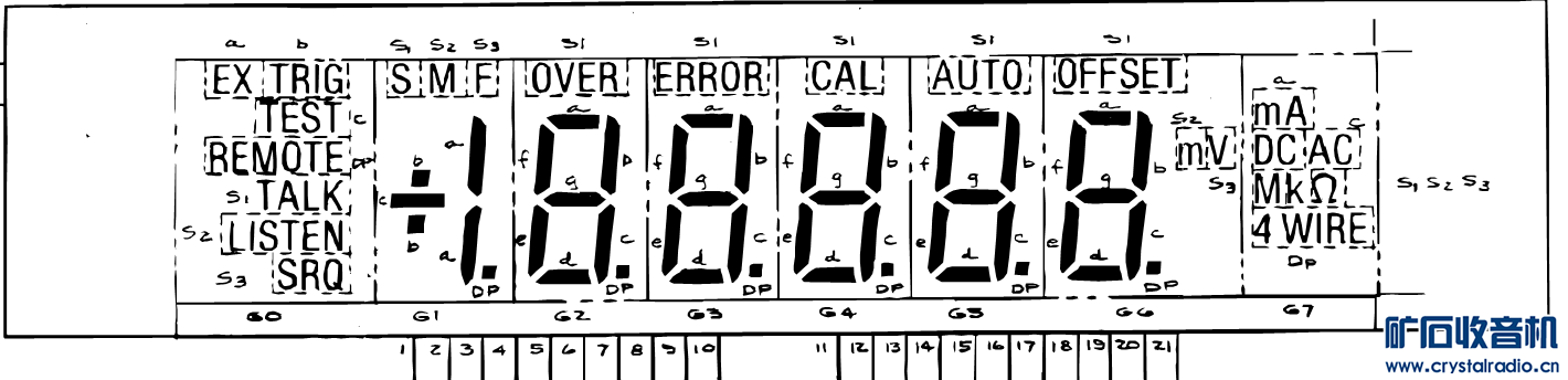

经过DIY屏发现,原福禄克8840a显示屏设计不是最佳,经过优化可以省掉S3、S2两个段电极,使电路简化!当然,要达到改动的目的相应的程序也得改,这不是我等能解决的。

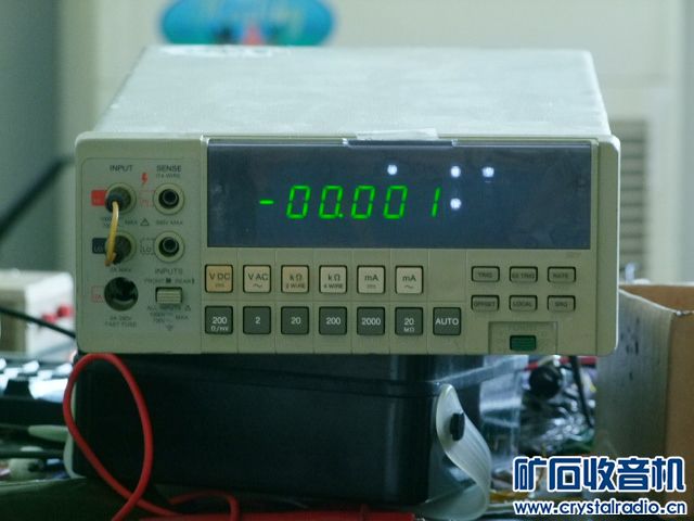

 楼主| 发表于 2017-8-30 07:38:26 | 显示全部楼层
DIY屏成功。原想利用原机信号直驱LED,发现主板上的那个集成块(U215   6118A)发热放弃此方案,规规矩矩重做电路板,灯丝绕组做电源方案,效果较好,LED屏选0.56吋共阳屏6块,字符比原屏稍大,36只段、位输入分压电阻,11只段限流电阻,9只双场管(4828)做段、位开关;空间太小原因,电路板采用刀刻与飞线结合,这点很不满意,飞线太多!
电流档,短路
一节电池电压

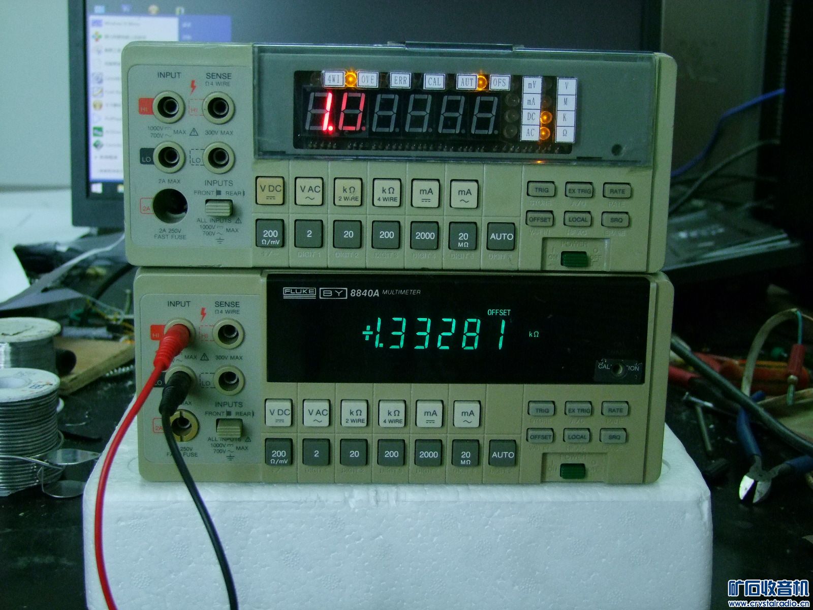

500表100欧挡电流
1.333K电阻
13.333K
基准10V
基准5V
基准2.5V
配电盒的塑料盖做的门镜,打印字符粘在门镜上便于观察

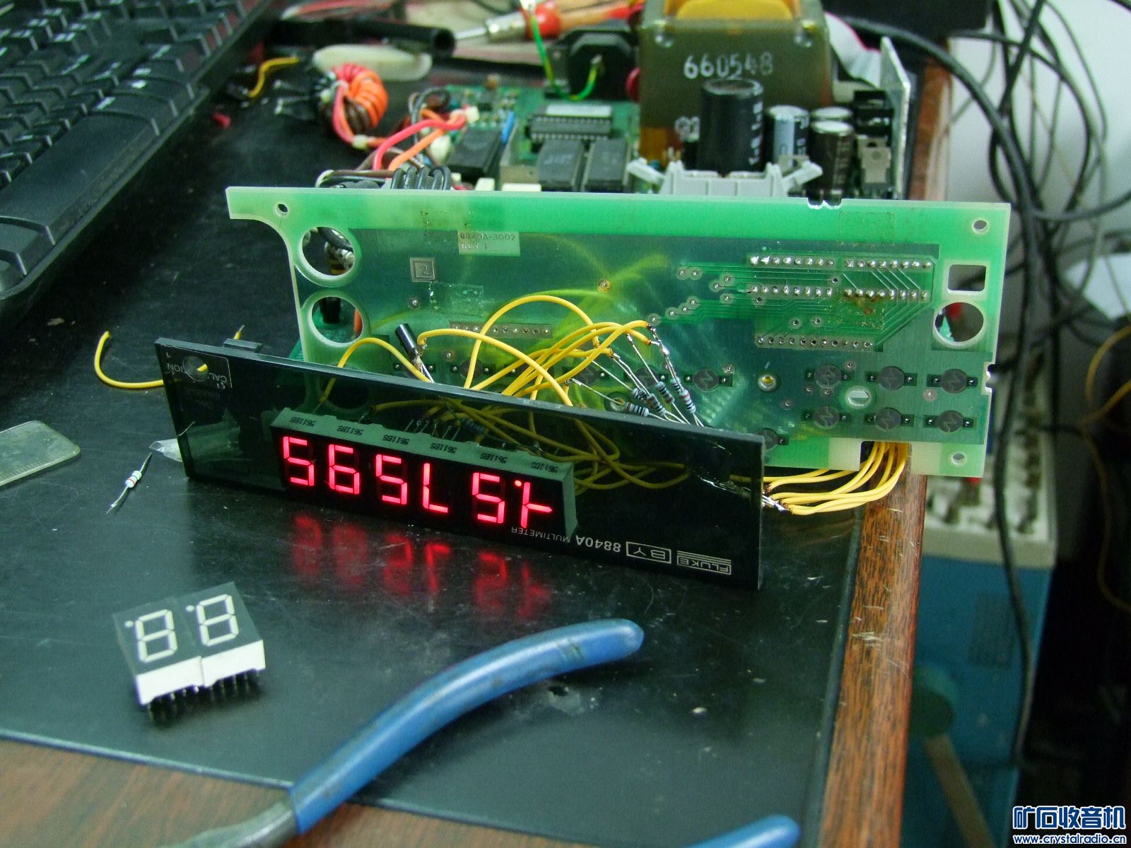

 楼主| 发表于 2017-8-23 08:43:47 | 显示全部楼层

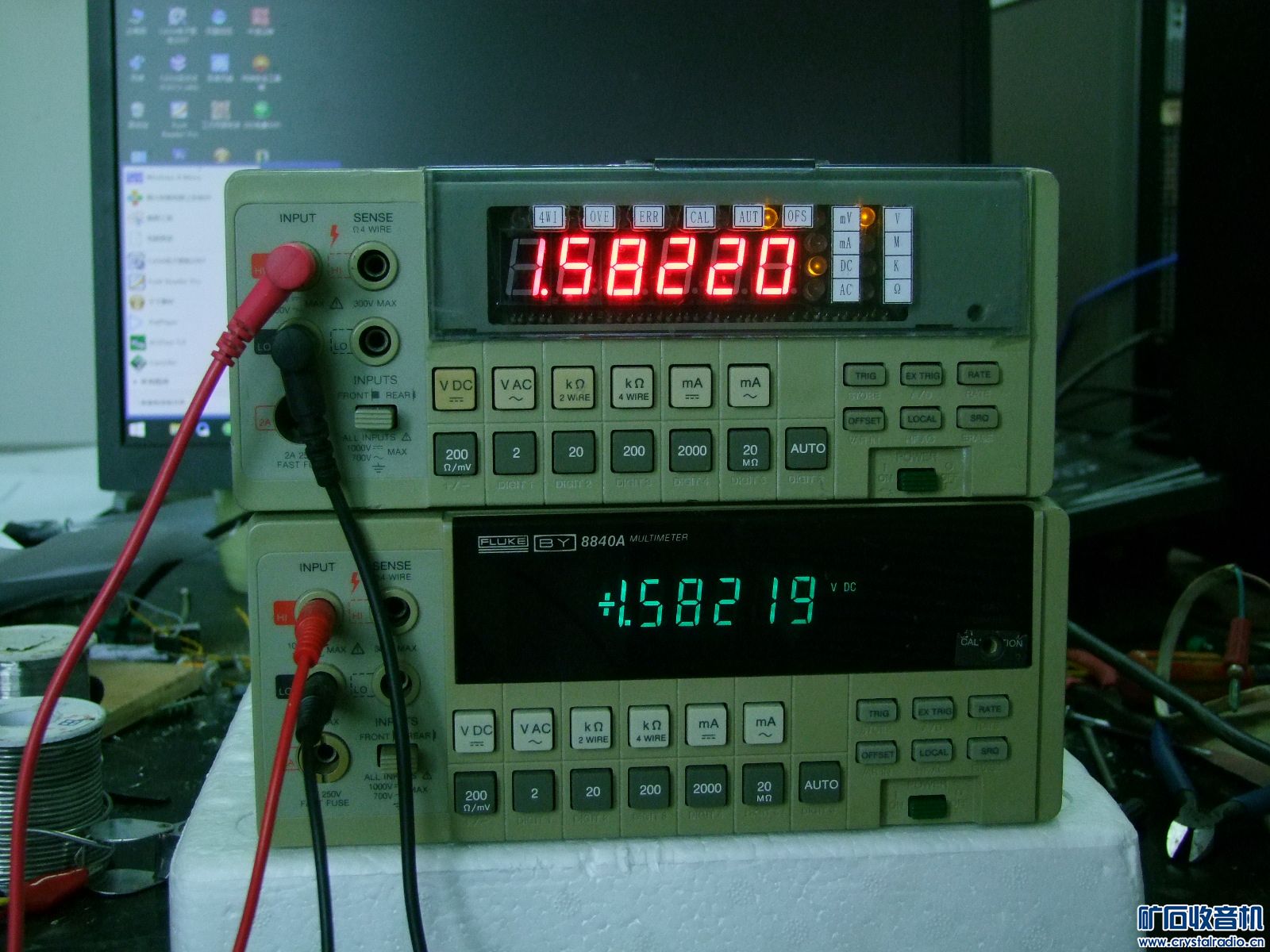

直驱试验成功,戴上镜片后亮度还可以。下一步开始组装。
 楼主| 发表于 2017-8-22 14:05:57 | 显示全部楼层
共阳极直接接位驱动,每个段串1K限流电阻接段集电极,亮度基本够用,6118A正常不过热。难不成真的不用另加电源了?电路简单了很多,元件数量也减少了。可惜网上卖了共阳管,如果用共阴数码管元件数量还能减少。因为不需要额外电源,因此除了屏以外任何地方都不需要动烙铁。细想起来也对,只要原机屏驱动集成负载能力达到数码管需求,再把段、位驱动的极性适应数码管,直接驱动应该可以。

 楼主| 发表于 2017-8-18 13:56:28 | 显示全部楼层

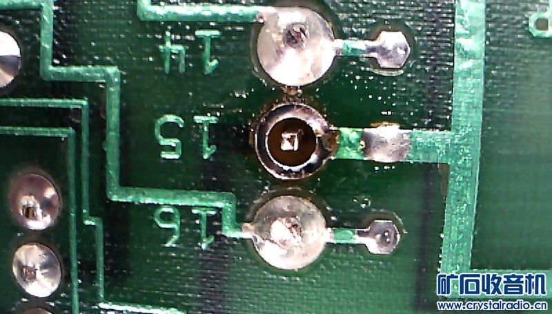

灯丝绕组供电试验成功
吸净变压器15脚焊锡,确保该脚与焊盘无连接
灯丝绕组简单整流滤波供电,电容两端电压约5.4伏,点亮两只屏还行,不知全点亮能不能带动
