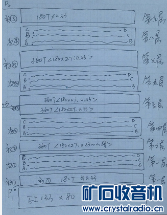

准备做个输出EI133推挽牛,大家帮看看参数应怎么做?采用MM2绕法。初级1800T,次级阻抗4。16欧姆时为5K. 8欧姆时为4.5K  4欧AB线1.06MM,先绕一层54T, 然后BC采用双线0.53并绕均绕满一层27T,再绕CD双线0.53并绕满一层27T. 次级用先串后并的方式A接A B接B ,C接C,D接D,A=0 B=4欧 C=8欧 D=16欧.5夹4方式绕.欢迎各位斧正.理论高频20KHZ约为-1DB .电感量约45H左右.
EI133X80巨牛
EI133X80巨牛

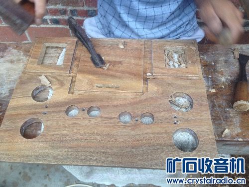

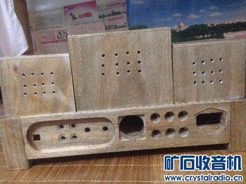

 楼主| 发表于 2017-8-24 22:28:41 来自手机 | 显示全部楼层
加油,快好了

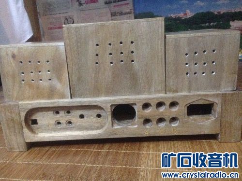

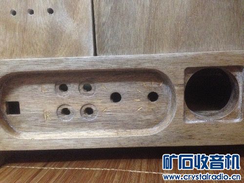

 楼主| 发表于 2017-8-24 22:31:59 来自手机 | 显示全部楼层
准备上原色,尽量让樟木的味道出来,既可以作为防虫,也有香味
发表于 2017-11-3 16:17:28 | 显示全部楼层
发表于 2017-11-3 16:54:15 | 显示全部楼层
双龙戏珠-----
