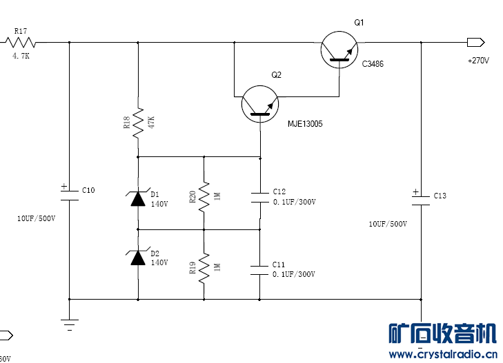

 楼主| 发表于 2017-8-18 09:22:18 | 显示全部楼层
这么不留神把NPN画成PNP了。马上改正再上图
 楼主| 发表于 2017-8-18 09:30:54 | 显示全部楼层
这样搞吓死人了。更正NPN逻辑封装,再看看还有没有需要斧正的,俺先要睡一下觉了,昨晚开始帮手雕刻机壳搞到四点钟。困。

发表于 2017-8-18 16:49:41 | 显示全部楼层
既然用了固偏还为什么用阴极电阻和阴极电容?
 楼主| 发表于 2017-8-18 17:00:24 | 显示全部楼层
兄台有何看法,建议怎么改下会完美
发表于 2017-8-18 17:03:55 | 显示全部楼层
是不是像晶体管的发射极电阻一样。起稳定静态工作点(负反馈作用)

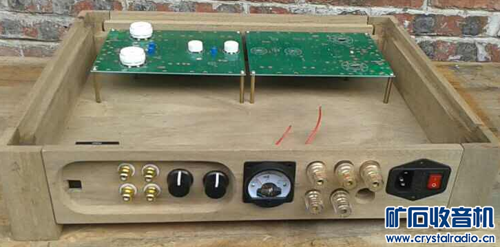

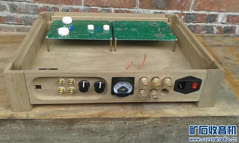

 楼主| 发表于 2017-8-19 08:57:12 | 显示全部楼层
工作度有点慢.总算把屏流表装好,声音输入选择旋钮,屏流旋钮.喇叭.电源输入,光纤接口全部解决.总算可以松一口气了
发表于 2017-8-19 09:06:05 | 显示全部楼层
如果我没理解错,屁股变脸;这木质机壳好。
 楼主| 发表于 2017-8-19 09:09:24 | 显示全部楼层
这个是尾部O,前端只有一个音量电位器,打算用木做一个半球,画两条龙,作双龙戏珠的效果.

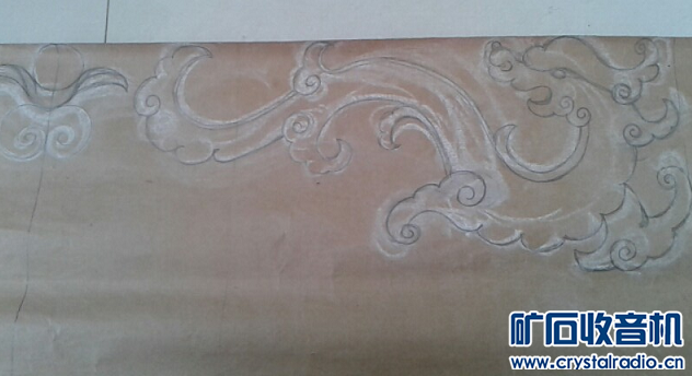

 楼主| 发表于 2017-8-19 09:46:13 | 显示全部楼层
正面构思雕刻这种回头草龙,双龙夹珠,(电位器)不敢雕真龙,(双龙戏珠)怕太恶了

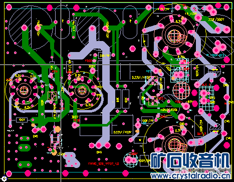

发表于 2017-8-19 09:53:03 | 显示全部楼层
神灯 发表于 2017-8-19 09:48
是的自己画的板子
那真是用心了,良心作品。
说句不招人喜欢的话,见到乱糟糟的搭棚、毫无必要的长引脚线,总感觉不舒服、糊弄事。
个人看法,优良的PCB就是一件艺术品。如果不介意的话,版图能发上来观赏观赏吗?
 楼主| 发表于 2017-8-19 10:00:49 | 显示全部楼层
PCB图,可能不太清楚
发表于 2017-8-19 10:12:06 | 显示全部楼层
bg1trk 发表于 2017-8-19 09:53
那真是用心了,良心作品。
说句不招人喜欢的话,见到乱糟糟的搭棚、毫无必要的长引脚线,总感觉不舒服 ...
爱吃包子的人说包子好。
爱吃汤圆的人说汤圆好。
我两者都爱吃,我说它们都好。
搭棚是PCB的前身,电子管是晶体管的前身,所以搭棚跟电子管更协调些,做好了一样的精美。
玩胆机就是玩复古,搭棚加上胆整流才正宗。
我从没做过胆机,我就在想KT88这样的大管机,用电路板制作的话管脚焊点,和铜箔是不是要特殊照顾,不然能不能很快就损坏了?
