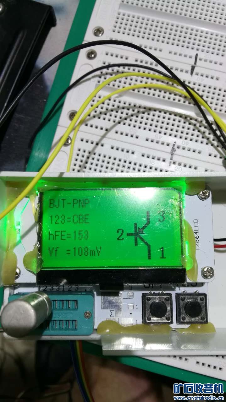

闲来无事,从“60年代爱好者”赠送的一堆3AX83中,挑了几只还能用的。
用lay60画了版(见压缩文件附件,上面有各元件的参数),用玩具雕机制作了PCB。
输入变压器是用小型电源变压器改的,用0.19的漆包线,4线并绕,绕满为止,也不知绕了多少圈。
2股串联做初级,制作成一个2:1:1的输入变压器。
然后是各种换电阻、测量调试,最终结果还算满意。
电压可用-9V到-15V,-12V至-15V效果较佳,
长时间通电,最后两个功放管温热。
3AX83功放.zip (14.34 KB, 下载次数: 627)

3AX83推挽可以输出超过1W的音频功率,用易拉罐壳剪开做散热片,套在晶体管上,帮助大功率输出时散热。

先多谢前辈赠送的管子,感觉功率已经够大的了。
大力出奇迹。
